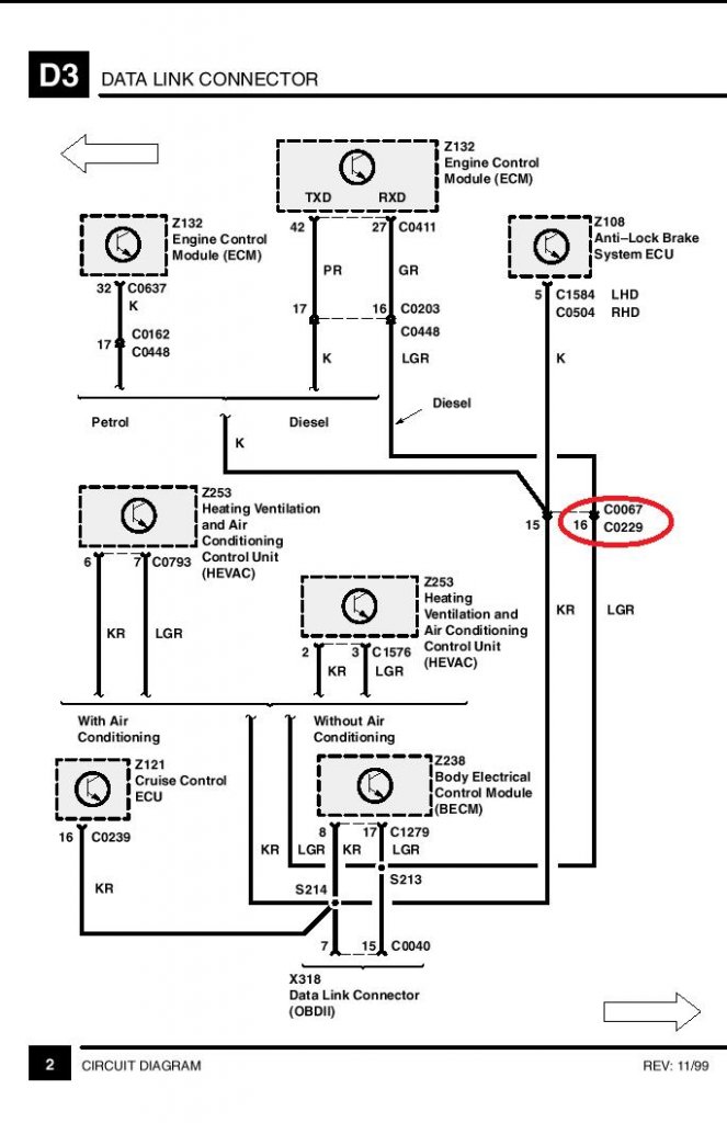

                          Кабы не плодить темы, прошу помощи в определении оборванного провода в стойке двери (ногах) пассажира около 16пин разъема. Разъем ампутировали до меня. Провод идет сверху панели в пучке обмотанной желтой изолентой. Оборванный провод светло-зеленый с красной полосой с двух сторон. Просмотрел все рядом пучки проводов ответного конца нигде нет.
                          Да пегас 2000г. 4,6л БОШ
                            Судя по всему вырезан 18-ти пиновый разъём** С0067**. В нём был пин № 16 - провод светло зелёный с красной полосой. Этот провод используется в дизеле для диагностики двигателя, а в бензинке он не задействован. Ну это, если я правильно разобрался...

                              Спасибо за участие. Попробую пойти по проводочку--посмотрю куда он идет. Я в схемах не очень то шарю.

                                Сергей в общем ты прав. Этот проводок идет в диагностический разъем.
