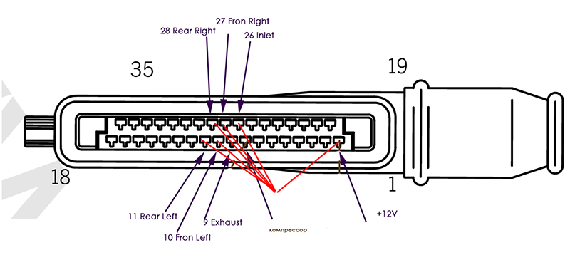

    Не поленился, сделал экспресс подъем машины: отключить блок EAS от разъема, включить зажигание, чтобы питание подалось на 1й контакт разъема блока
    и потом замкнуть 1 и контакты питания компрессора и открытия нужных клапанов.
    inlet+клапан нужной стороны (или все сразу) - подъем, exhaust+клапаны - спуск, при спуске надо убрать питание с компрессора
    поднимается меньше чем за 5 мин.

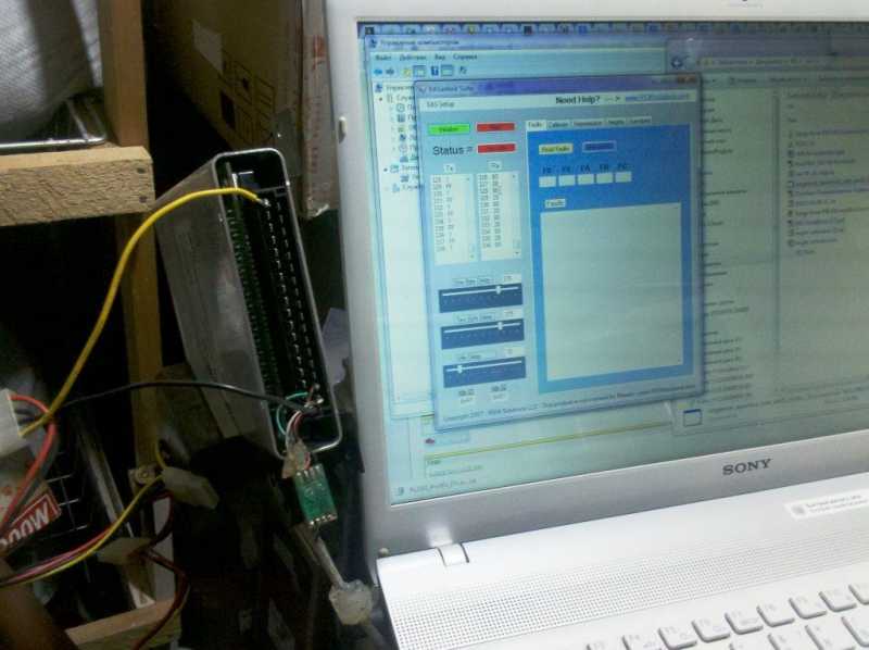

    еще раз проштудировав буржуйские форумы, нашел, что можно блок напрямую к компу цепануть без машины (пруф), что собственно и повторил
    слева - ecu с подпаянным кабелем и питанием от БП компьютера, справа окно проги, где видно что нет синхронизации.
    видимо надо искать, у кого завалялась лишняя )

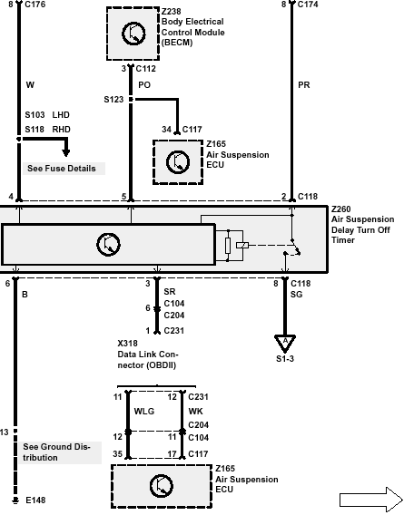

    в общем это не так важно, какой фирмы у нас реле. т.к. от от него, как и от родного, требуется только подать питание на блок EAS.
    Отличие родного только в том, что на его 5 контакт (а так же на EAS ECU) приходит сигнал от BECM об открытых дверях, что собственно всего-лишь и заставляет его включаться при открытии/закрытии двери при выключенном зажигании.
    А контакт 3, тот что на OBD разъем идет, это сигнал RTS Com-порта, и используется видимо как "имитатор" открытия-закрытия двери, что бы eas некий рестарт сделало. Однако на буржуйских форумах встречал, что кабели и без этого контакта делают...

    и еще раз повторюсь, если в воткнуть обычную ВАЗовскую 5-контактную реле вместо оригинального (т.е. к ODB кабелю не подключается контакт 3 реле времени ) и подключаться из программы, в момент инициализации в окне ответа циферки бегут, но не FF как надо, а 20-80-20-80... т.е. по мануле к проге - рассинхронизация. Если потыкать кнопочки в программе, тот же Eas unlock или read faults - видно, как программа посылает коды, и в ответ приходят какие-то коды, но понятно, что они не верные.
    судя по схеме c 5 контакта реле сигнал идет как на BECM так и на EAS ECU, и видимо на контакт 3 с разъема OBD идет некий синхронизирующий сигнал, который отсутствует в случае неродной реле.
