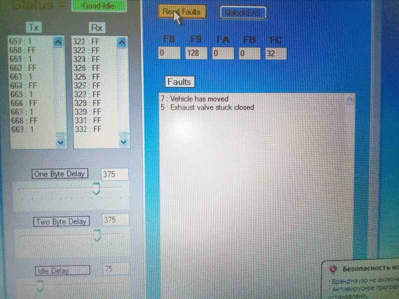

    Что за ошибка? С соленоидом понятно. А веникле постоянно выскакивает

    Что за ошибка vehicle has moved что за ошибка? Постоянно вылезает

    Всем привет. Наконец-то подключился. Купил старый ноут хп с ком портом и на моей улице случился праздник. Есть подозрение что переходник моросил ком-юсб. Ошибки ещё не расшифровывал. Теперь главный вопрос. Насос буквально немного качает и вырубается в уровень не выходит. Замыкаю реле насоса. Накачивает в норму.

    Да конечно. Пробовал после выбора правильного порта открывать программу и выбирать другой порт не вынимая кабеля прошла писала ошибку. Значит программа работает и видит компорт

    Реле оригинал. Фишку смотрел прозванивайется. Винда хп с нетбука. Переходник кома на юсб правда такой про который писали что провода в нем плохо держаться но и его вскрывал и прозванивал. Прозванивал от ком порта до реле мозгов пневмы и на массу. Все нормально. Статус красный.

    Великобритания как положено. Уже кучу раз перепроверил перезвонил проводку красный статус и все
