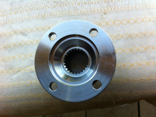

    Не поленился - посмотрел эл. <a href="https://jlrforum.ru/forum/index">каталог</a>, действительно на Классиках встречались 4-х пиновые "морковки". 😮
    У меня Классик середины 80-х, стоит многошлицевое соединение. О существовании 4-х пиновых до сего дня даже не предполагал.

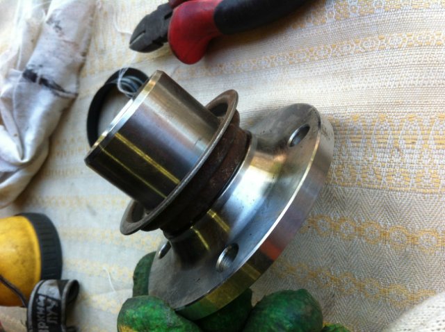

    Прикупил я себе STC4858 от Britparta,
    Оказался правильный - мелкомодульный

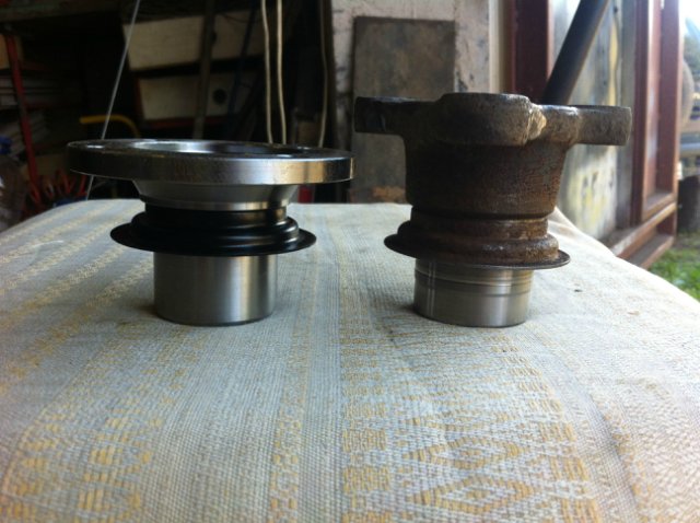

    Вот для сравнения - старый и новый

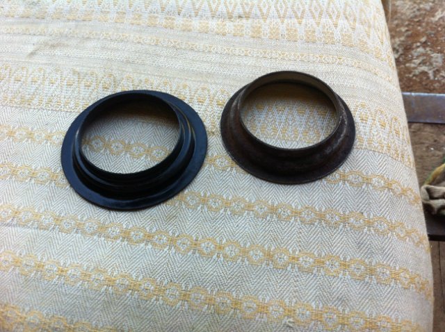

    Но как типичный Britpart - пришлось дорабатывать напильником - грязезащитный кожух сальника оказался немного больше по диаметру чем на стоковом фланце
    Пришлось поменять местами - встало все нормально

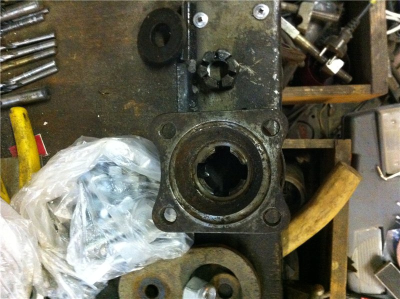

    Обломчик вышел. Фланцы может и взаимозаменяемы - но по ходу машины должны быть примерно одного года выпуска)))
    На Классике 92-93 года фланец оказался крупномодульный - 4 шлица
    А на моем Диско 97 года - мелкомодулька. Судя по всему
    Так что теперь ищу правильный фланец, от свежей машины. А то в нашей глуши ни кто не хочет его привозить, а до столицы съездить пока не получается.
