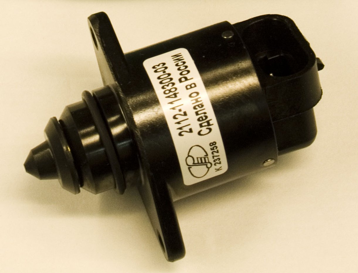

  • Куплю моторчик ХХ в сборе
    andro93A andro93
    Ну тогда незнанию, меня холостой уже замучил , то два дня как венозный, то поднимается до 1500 и не падает.
    Ищу. Куплю.
    andro93A andro93
    www.port3.ru/images/catalog/tsn/42012.jpg я такой покупал
    Ищу. Куплю.
    andro93A andro93
    я купил другой моторчик поставил родной грибок, только обороты то нормальные то зависают на 1500 пока машину не заглушишь. И писали, что надо адаптацию делать, мне пока негде её сделать, по этому хотелось бы оригинальный , но спасибо за совет пойду искать от ваза.
    Ищу. Куплю.
