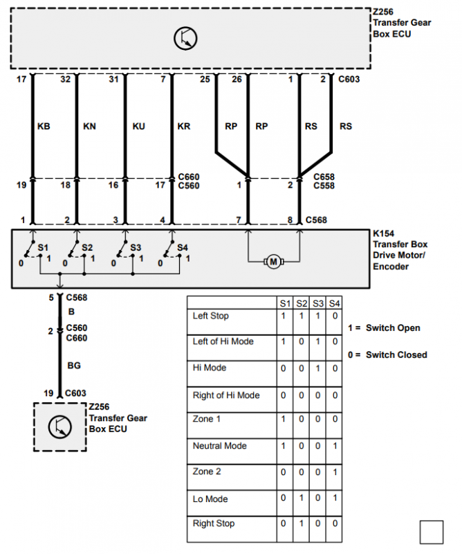

    @Сергей83 said:
    P.S. Не очень понятно, раньше все "ключи" были разомкнуты, а теперь переключаются...
    Тоже не понимаю. Перепроверю еще раз косу. На всякий случай.
    @Сергей83 said:
    Если выставить моторчик в крайнее правое положение, то по "ключам" это будет "Left stop"
    Понял, спасибо.
    @Сергей83 said:
    Главное крышку с "ключами" поставить в том же положении, как и была
    Положение отметил, на всякий. Думал, может стоит перепроверить.

    У меня ступор.
    Мотор сняли, по часовой стрелке перевели в хай. Машина едет.
    Разобрал мотор, Щетки на месте, пятаки живые, обмотки тоже. От аккумулятора крутится. Сняли часть с контактами (болты не откручивались, пришлось высверливать), ключи переключаются. Все чисто, ничего закисшего/грязного/ржавого нет. Проверили проводку, все целое.
    Сделаю профилактику, и на место. Я так понимаю выставить по ключам в хай, и выставить моторчик в крайнее положение по часовой?

    @Сергей83 said:
    Тогда откуда уверенность, что к. з. в <a href="https://jlrforum.ru/forum/barakholka-prodazha-zapchastej">проводке</a>? Мотор достаточно мощный и сопротивление у него низкое, вряд ли проблема в проводке, отключите сначала мотор.
    Вполне вероятно, что либо из-за того, что нет корректного сигнала с <a href="https://jlrforum.ru/forum/lrdiscovery">датчика</a> положения мотора он ушёл в крайнее положение и из-за этого сгорели полевики, либо мотор заржавел и заклинил.
    Не помню в цифрах, но показалось слишком низким, вроде вообще около нулевое. Вскрытие, как говорится, покажет.

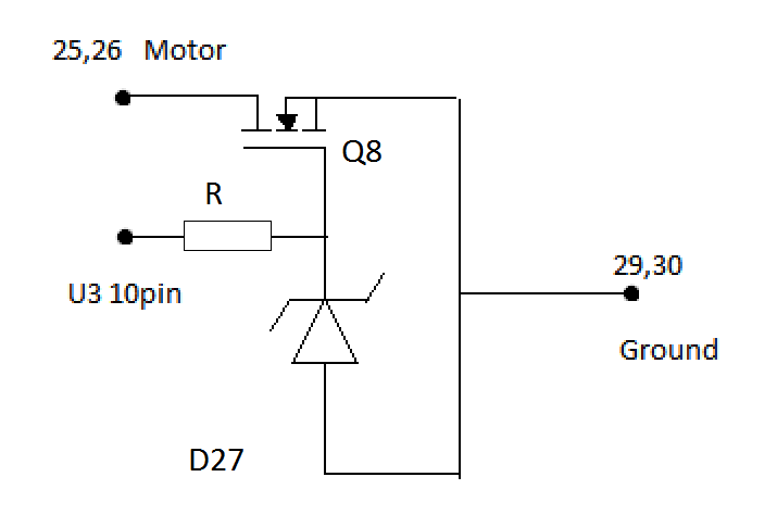

    @Alexx60rus said:
    По твоей схеме, если подать на затвор напряжение больше пяти Вольт, то стабилитрон сгорит и выжгет все вокруг. Что то не так отзвонил.
    Спасибо за внимательность. Да, все верно. По запарке пропустил R121 на 1 кОм.

    Схема привода раздатки
    Кусок схемы самого блока
    Стабилитрон D27 на 5.1В
    Мосфет Q8 IRLZ44
    R121 - 1 кОм
    U3микруха с маркировкой 59C2ERK HC32
    Вероятно SNx4HC32 Quadruple 2-Input Positive-OR Gates

    Если верить ключам которые 0/0/0/0 то раздатка в right of hi mode

    Всех приветствую. Имеется Пегас 96 года, эл. блок раздатки AMR 5254. Сгорает стабилитрон D27 на 5.1В (sot23, маркировка Z2).
    Выводы 25/26 и 1/2 (управление мотором раздатки) судя по мультиметру в КЗ. Ключи (S1/2/3/4) раздатки все четыре в нулях (разомкнуты). Машина выше 3 передачи не переключается, едет 40-50 км/ч.
    Подскажите пожалуйста, как идет проводка от блока до раздатки по салону, и можно ли руками временно перевести раздатку в нормально рабочее положение?
