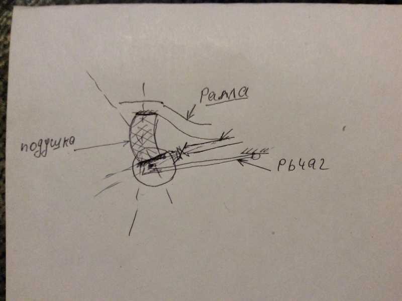

    AaAlexA AaAlex
    Выглядит примерно так (простите за такое художество). Если довернуть мост по часовой стрелке, то подушка встанет вертикально, да и выход редуктора будет на одной оси с карданом.

    AaAlexA AaAlex
    Проблема возникла после установки китайских пневмобаллонный на заднюю ось. На глубоких ямах их сдерговает с поршней или загибает. При осмотре обнаружил что из за не соосность плоскостей рамы и моста подушку выгибает в виде сабли. Как с этим бороться? Кто может подсказать? Заранее спасибо знатокам.
