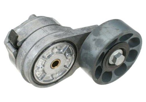

        Сергей, в пластиковом ролике подшипник с двух сторон как бы завальцован пластиком.
        Я менял подшипник, предварительно нужно пластик феном строительным разогреть и прессом выдавить.

          Вот и мне это как-то так представлялось - что оригинальная деталь "одноразовая", а Вадим вводит меня в смятение. Возможно он подобрал разборный "заменитель" ролика.

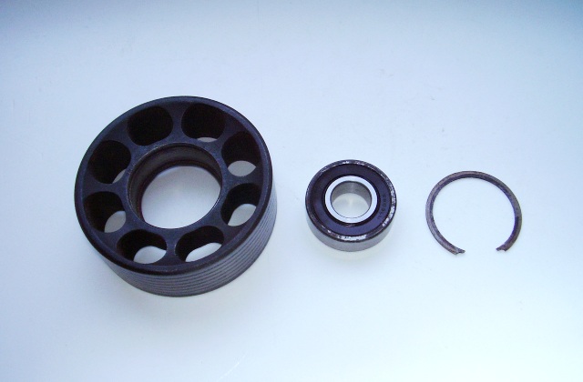

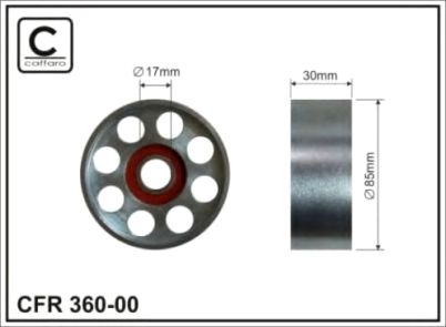

            возможно у меня ролик не оригинал,а какой то аналог...в нем 203-й подшипник,с двух сторон стопорные кольца,подшипник менял пару лет назад...
              Вот видишь, как тебе свезло, а я чуть в трескучие морозы не полез под капот "крутить гайки". 😂
              Вадим, при случае "срисуй" номерок ролика, думаю это не только мне (не столько мне) интересно будет.

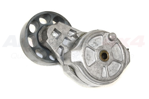

              В оригинальном ролике-натяжителе Р38 - ERR6439, тоже стоит импортный 203-й подшипник - KOYO 6203RR90.
                тут что то мне вспомнилось)как то был в газелевском магазе,видел на витрине ролик,один в один как наш...если не забуду,послезавтра попытаюсь тудой заехать,посмотреть поточнее...

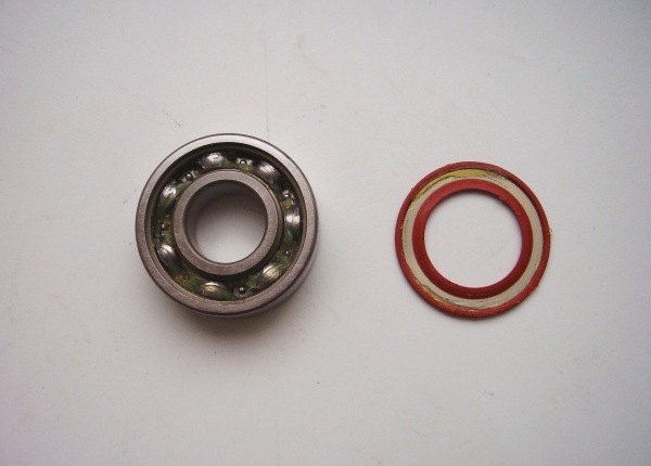

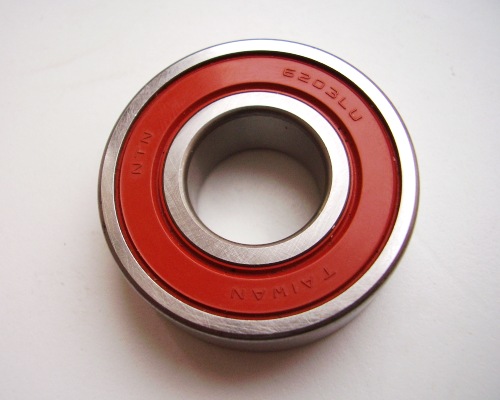

                      @arustel said:
                      Вскрывал новые подшипники, там смазки кот наплакал.

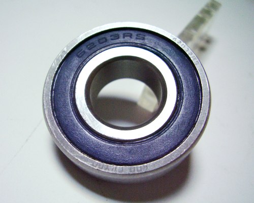

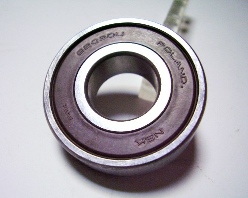

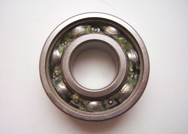

                      Коль Тайский подшипник достался мне даром, то грех было не вскрыть и не посмотреть наличие смазки.
                      Вскрывается не сложно - иглой, но резиновый "замок" вполне надёжный.
                      Количество смазки:

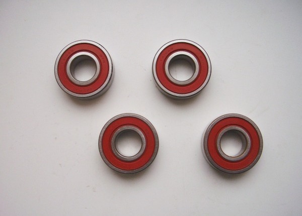

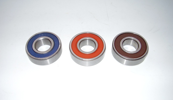

                      Меня подшипник вполне устраивает, потому пошёл и за "недорого" прикупил ещё несколько подшипников:
                      Кому надо пишите, отдам при случае по себестоимости - 100 руб. (в отправке смысла нет ни какой - дешевле купить на месте).
