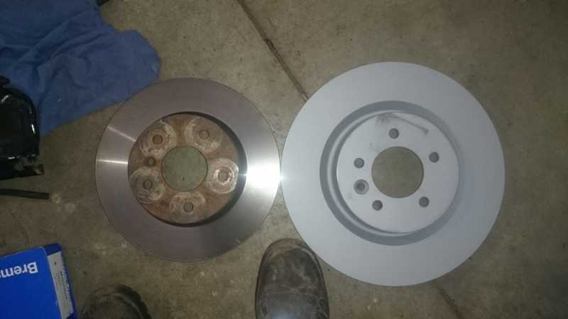

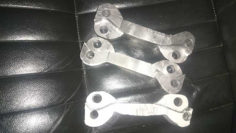

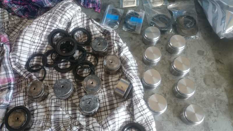

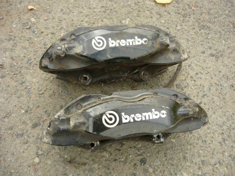

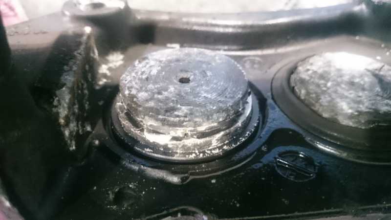

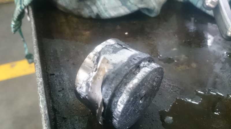

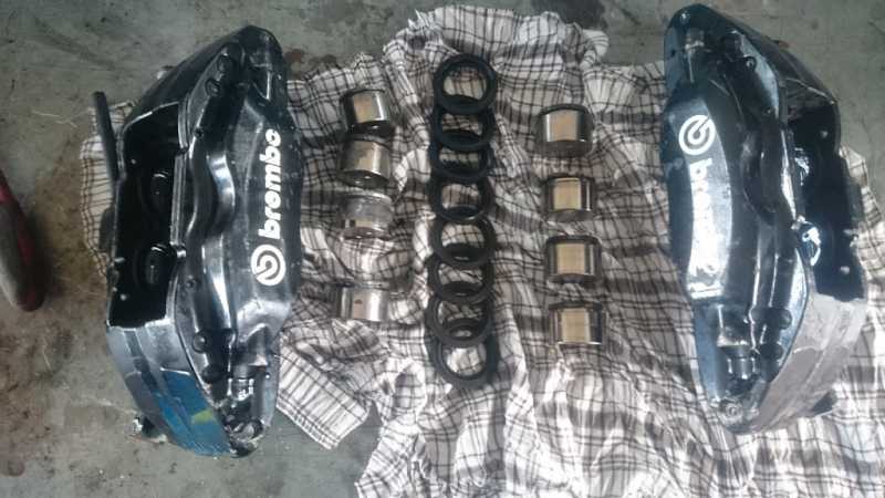

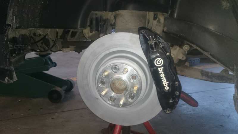

                        <u>Специально для</u> VyacheslavVVS LR отчитываюсь по тормозам от спорта на папу.

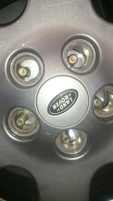

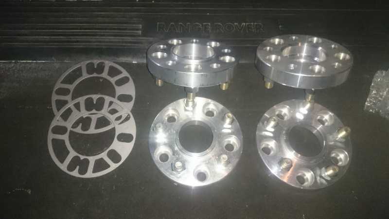

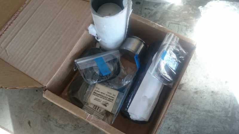

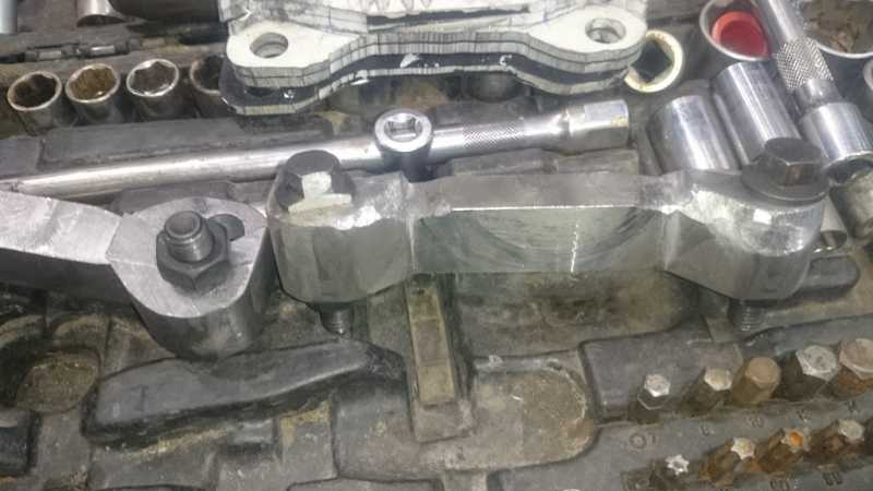

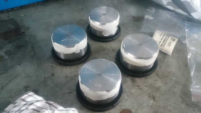

                        Была и есть у меня проблема, биение руля при торможении поставил, новые тормозные диски колодки и перебрал суппорта, хватило на 10ткм, проточил тормозные диски хватило на 2ткм, я решил убить эту проблему координально заменой тормозов на более эффективные выбор пал на тормоза от спорта суперчарджера. Первы делом приобрел тормозные машинки брембо, потом взял тормозные диски и колодки от спорта и тормозная жидкость АТЕ, позже выяснилось что машинки требуют полной переборки и тогда были заказаны ремкомплекты суппортов, пришлось менять все поршня и соответственно резинки. После начались примерки выяснилось что суппорта брембо несколько шире и чтобы они не уперлись в колесный диск нужно ставить проставки в 25 мм, что бы сохранить колью авто требуется все 4, заказал их по эскизу который сам нарисовал, началось очередное ожидание… пришли 🙂 , теперь можно примерять суппорта и делать образец проставки для суппорта и снова ожидание около 3 недель Все сделали можно брать и устанавливать новые тормоза. Проставки под суппорта пришлось дорабатывать напильником 🙂 Промучился пол дня и все готово все на месте. УРА ВСЕ НА МЕСТЕ ВСЕ ГОТОВО…
                        Ну блин засада а 18 колеса не налазят, надо минимум 19 пришлось все ставить обратно…блиннннн вот сижу и размышляю толи оставить это идею и избавиться от тормозов этих, толи идти до конца и избавиться от двух комплектов 18 колес в пользу большего радиуса… А как бы вы поступили?
                          #112
                          продолжение
                          Дорабатываем напильником
                            #113

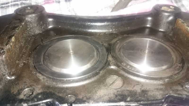

                            еще

                              С одной стороны интересная затея, но с другой колхоз. При штатной системе все гораздо проще и с ремонтом и з.ч. все ясно и понятно.
                              Я бы купил хорошие тормозные диски и колодки. Сейчас много хлама всякого типа фебест тому подобного, даже некогда благородный бош превратился в полное г....но! По тормозам только текстар! Поставил диски года 3 назад. КрАсОтА!
                              И помните господа краилово ведет к поподалову! А мы не настолько богаты что бы обзаводиться кучей не нужных железок за очень не мало денег.
                                #115
                                Диски ставил новые ТРВ, колодки Текстары, ремкомплекты суппортов оригинал.
                                Вообщем надумал я продавать сей комплект. и оставаться в стоке.
                                  #116
                                  Да трв сейчас тоже 50/50 как повезет. Вот и правильно что решил вернуться к истокам. Думаю диски делфи или текстар, про оригинал молчу, в корне улучшат ситуацию.
                                    #117
                                    думаю диски и колодки АТЕ поставлю и новые суппорта.
                                      #118
                                      А супорты то зачем? Родные совсем закисли? Можно перебрать.
                                        #119
                                        Я просто не знаю на что уже грешить.... суппорта уже перебирал, диски новые колодки тоже, но вот ведет их и все...
                                          #120
                                          В смысле ведет?
