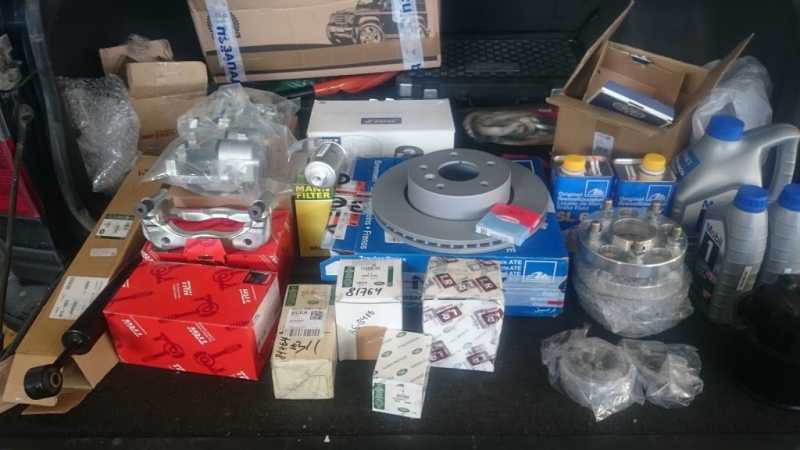

              Давно ничего не писал, Машина ездит хлопот особо не доставляет, ну а за этот промежуток времени: установил доп помпу на печку, поставил ручку открывания капота, правда скопилось уже запчастей почти полный багажник, думаю пока в отпуске поставлю это все на свои места, а то времени вообще категорически не хватало...

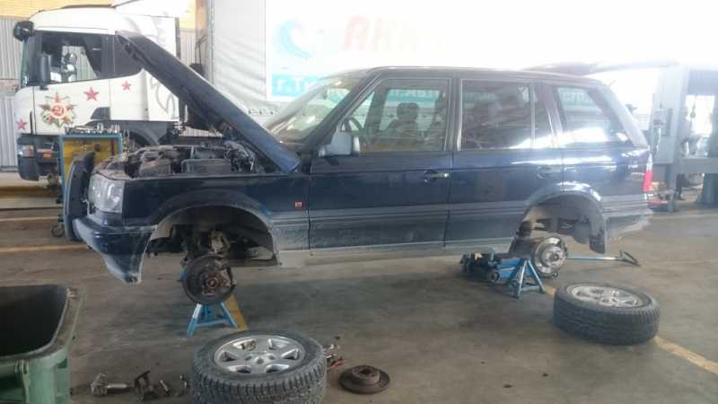

                Малеха поремонтировал.

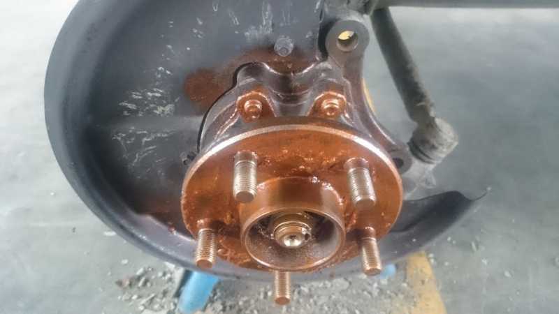

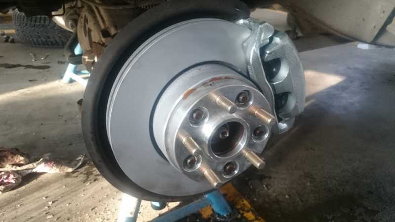

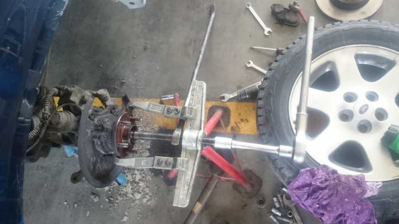

                Всем привет, вот наконец появилось время заняться тех состоянием своего траглодита, некоторые запчасти ждали своей очереди почти квартал 🙂 занялся с самого утра, в планах было: замена передних тормозов (суппорта, скобы, диски, колодки) заменить тормозную жидкость, заменить передний левый ступичный подшипник, заменить масло в двигателе, топливный фильтр, передний коренной сальник, помпу, рулевой депфер, термостат и моторчик печки левый. В итоге на помпу, термостат, сальник и моторчик печки сил уже не хватило 🙂 Оставляем на потом. Самая засада оказалась со ступичным подшипником мало того, что эта зараза слезла со шлицевой гранаты только очень ОГРОМНЫМ съемником (мельче не взяли) так еще и подшипник разобрался только под нагрузкой в 35 тонн! да еще и стопорное кольцо замяло, что его еле выковырял. ну а остальное все как маслу. Ну и заодно поставил проставки на колеса, которые остались с времен желания поставить тормоза BREMBO, а то лежат без дела и пылятся.И результат мне очень понравился.
                Ну вообщем результатом доволен исправный рулевой демпфер это ВЕЩЬ, вибрации на руле практически не стало, удары на руль при попадании в ямку исчезли 🙂 . Расширенная колья — исчезло ныряние в накатанную колею, ну и тормоза, это просто небо и земля при торможении руль не колотит вообще, ну а про эффективность пока ничего не скажу — пока диски на обкатке или прикатке 🙂

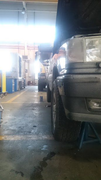

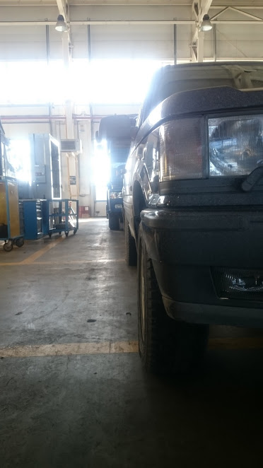

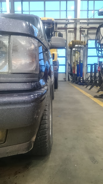

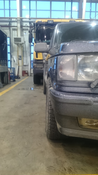

                  ну и проставки
                  до проставок
                  после установки проставок
                  ну и в самом нижнем положении 🙂 мне нравится

                    @RED said:
                    Думаю, что такой способ снятия ступицы мог не понравиться как минимум сальнику шруса.
                      #130
                      А какой бы понравился?
                        #131
                        Любой другой без воздействия на шрус. Если подшипник на замену, то обратным молотком, если снимать ступицу для других работ, то вывернуть немного болты её крепления и стучать через проставку по ним, по мере выхода ступицы выворачивая болты.
                          #132
                          у меня ступица закисла на шлицах шрус, другим метолом наврятли она сошла....
                            #133
                            Ступица выдергивается вместе со шрусом-если закисла на шлицах.А потом уже сьемником выталкивать со ступицы шрус,а так как делал ты шрус упирался в чулок моста ,шайбу пыльник сальника не повредил ?
                              #134
                              не, не повредил, там на фото не видно, но между нижней шаровой и приводом есть подпор, чтобы привод не "провалился в низ.."
