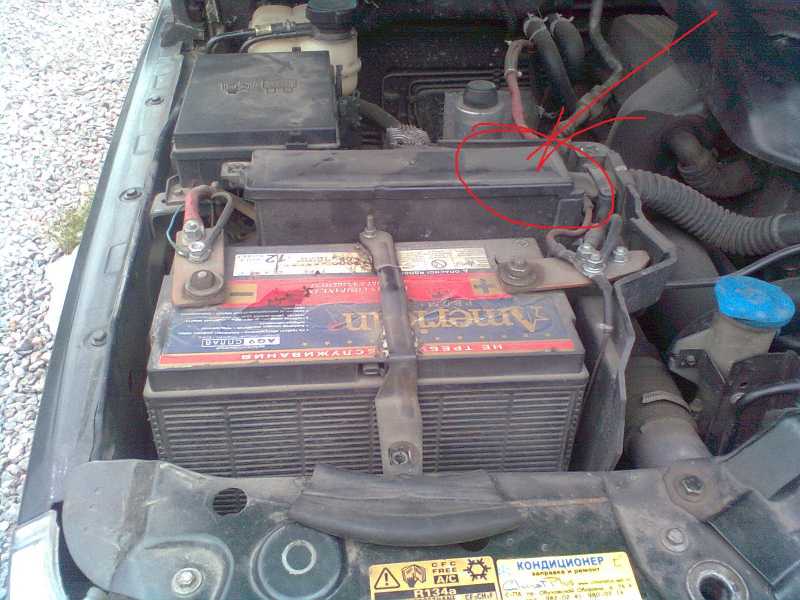

                            Пост не прочитал,отвечал по вопросу из лички,реле свечей стоит либо рядом с прямоугольной коробкой в которой стоит блок управления двигателем,либо в самой этой коробке,сколько раз видел,просто воткнуто там и ни куда не прикручено,там же и предохранитель к реле .

                              штатная трубочка прозрачная ,а реле свечей накала стоит в коробке за акумом .
