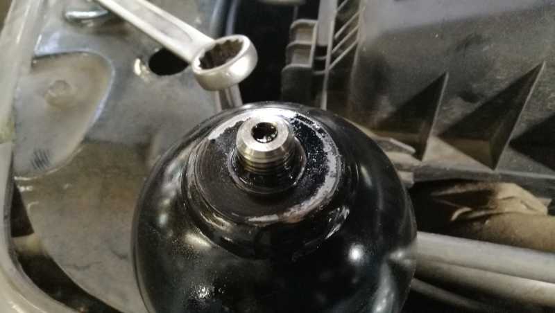

                • pikefishP Не в сети
                  pikefishP Не в сети
                  pikefish
                  #64
                  Насос срабатывал на каждое нажатие педали.
                  Решил занятся заменой груши. Была в гараже аналогичные тормоза от форда скорпио.
                  Снял грушу оттуда.
                  Проверил давление газа. Показало порядка 40 бар.
                  Понятно,что ставить нельзя,нужно накачать давление 80 бар.
                  Стандартно груша сделана неперезаправляемой без спецоборудования производителя.
                  Но это работает для большинства пользователей. Но не для меня. 😉
                  Аккуратно была просверлена.(не повторяйте процедуру,давление выше 30 атмосфер-стружка превращается в пулю-травмироваться очень просто.)
                  Выточен штуцер под клапан. Вкручен клапан. И заправлена груша до 80 бар.
                  Вкрутил вместо своей. Насос срабатывает на 3,реже 4 нажатие. Объем нашей груши 0,32 л,фордовской-0,25.

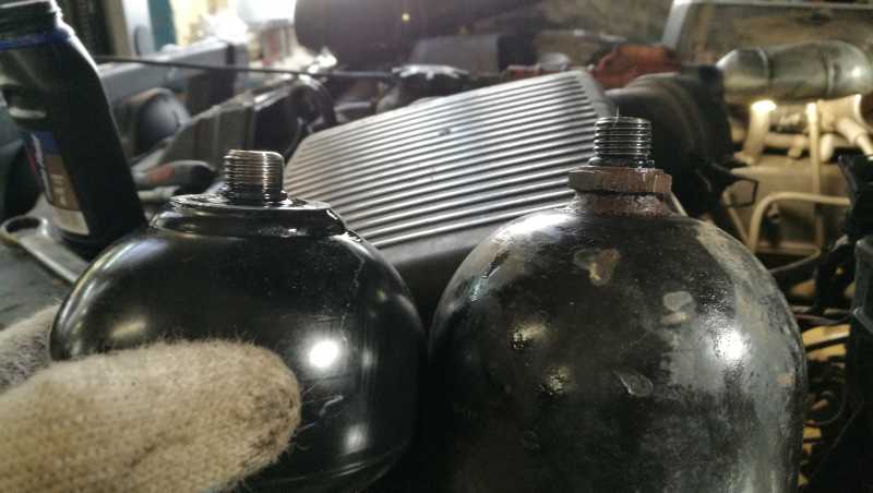

                    #65
                    Стоит фордовская(объем 0,25),она меньше нашей(наша-0,32).
                    Теперь с клапаном. Можно проверять давление и заправлять.
                      pikefishP Не в сети
                      pikefish
                      #66
                      Для сравнения,наша и фордовская.
                      Фордовская сверху,с гайкой.

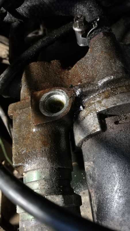

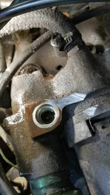

                                    По совету Aries заказал BOSCH 0265202070.
                                    С резьбой вопросов не возникло, а вот по геометрии - пришлось немного "слизать" ребро рядом с резьбовым отверстием гидроаккумулятора в насосе. Ребро мешало полностью закрутить гидроаккумулятор, соответственно, уплотнительное кольцо не уплотняло 🙂
                                    Перед установкой налил в гидроаккумулятор тормознутой жидкости, закрыл отверстие куском полиэтилена, перевернул и установил на резьбовое отверстие, аккуратно вытащил полиэтилен - это для спокойствия по поводу пузыря воздуха, хотя пишут, можно и без этого 🙂
                                    Хватает на 4 нажатия. Тормоза стали менее вялыми. Traction на задней оси стал адекватнее 🙂
