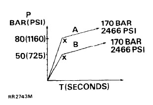

<p dir="auto">Подключил манометр - давление поднимается линейно (без излома как в мануале). Однако как только насос отключается давление сразу начинает падать. В итоге, если не трогать педаль, то насос подкачивает примерно раз в минуту.</p>
<p dir="auto">Груша - труп это точно, возможно её с завода и не менял никто. Но почему давление само по себе быстро падает? Клапан не держит? Отдельно клапан не деталируется, новый блок ABS дорогой, а б/у - кот в мешке.</p>

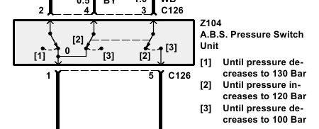

<p dir="auto">"<em>Надо понимать этот огрызок схемы НЕ Пегаса и соответственно указанное в ней давление срабатывания датчика для Пегаса не актуально.</em>"</p>
<p dir="auto">-На представленном мной участке схемы и на вашей датчики абсолютно идентичны. Так в чём же разница?   <img src="https://jlrforum.ru/assets/plugins/nodebb-plugin-emoji/emoji/android/1f61b.png?v=f1ed3d8febd" class="not-responsive emoji emoji-android emoji--stuck_out_tongue" style="height:23px;width:auto;vertical-align:middle" title=":P" alt="😛" /></p>
<p dir="auto">Дано было для примера,по той причине выложен именно участок схемы а не вся.</p>
<p dir="auto">Кстати,на вашей схеме ошибка,так-как на переходном режиме два ограничителя не должны работать при 110 бар и одновременно быть в положении включено и выключено.   <img src="https://jlrforum.ru/assets/plugins/nodebb-plugin-emoji/emoji/android/1f389.png?v=f1ed3d8febd" class="not-responsive emoji emoji-android emoji--tada" style="height:23px;width:auto;vertical-align:middle" title="🎉" alt="🎉" /></p>
<p dir="auto">В придачу ещё и ошибка по таймеру, где у вас он 180 бар,а в реальности 170 и задержка ожидания паузы 10 секунд.   :evil:</p>

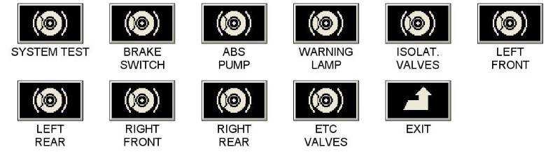

<p dir="auto">Посмотрите ещё раз на диагностический раздел ABS у Testbook T4, кнопки <strong>Isolat. Valves</strong> и <strong>ETC Valves</strong> - хорошо видны?</p>
<p dir="auto">Так вот, именно они отвечают за 11 участков гидроблоков ABS где и проводится их пошаговая проверка.</p>

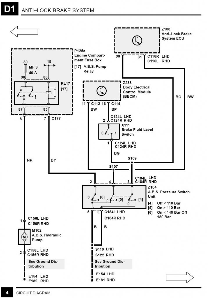

<p dir="auto">Надо понимать этот огрызок схемы НЕ Пегаса и соответственно указанное в ней давление срабатывания датчика для Пегаса не актуально.</p>
<p dir="auto">Вот схема Пегаса.</p>

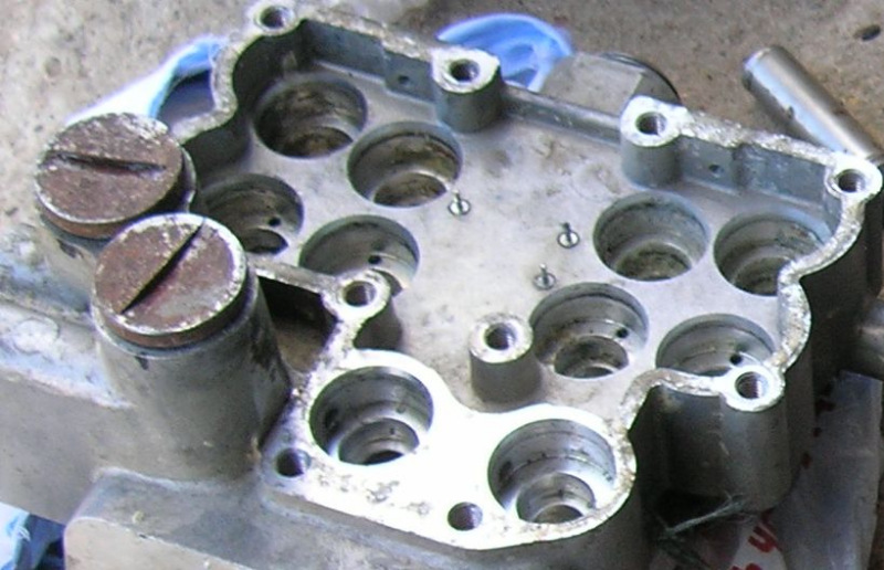

<p dir="auto">Точки подрезаются болгаркой и головка сворачивается. Под ней остается затычка. Ее хватаем самозажимными плоскогубцами и прокручиваем. Выходят остатки азота. Потом ее достаем. Образовавшееся отверстие рассверливаем.</p>
