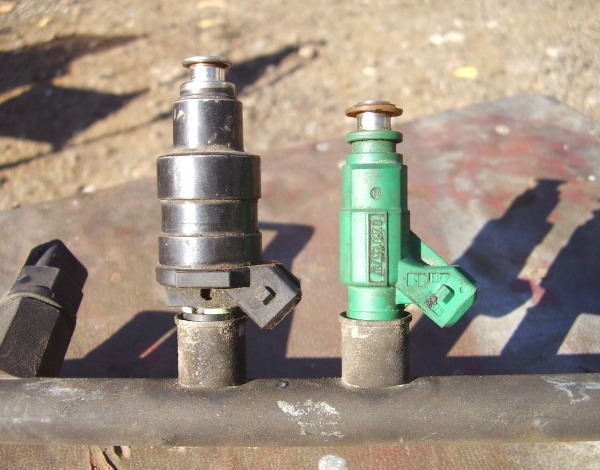

    Кто нибудь ставил Газовские <a href="https://jlrforum.ru/forum/barakholka-prodazha-zapchastej">форсунки</a> BOSCH 0 280 158 107 на Бошеский мотор 4.6?
    На днях пытался но ничего не вышло. Форсунки слишком длинные, Топливная рампа мешает установке впускного коллектора, да и катушки зажигания подпирает снизу.
    У кого получилось прошу отпишитесь.
    Следует внимательней читать темы, на этот счёт я уже писал - "... Из-за большой разницы в длине самих форсунок, заменить одни на другие без основательных переделок рампы не представляется возможным".
    Фото обеих форсунок, чёрная - LUCAS (GEMS), зелёная - BOSH:

      107 длинее Лукаса, кажись.
