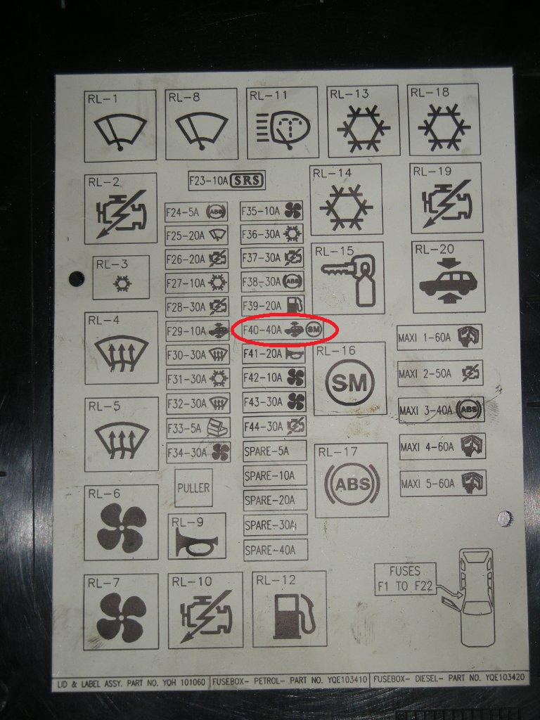

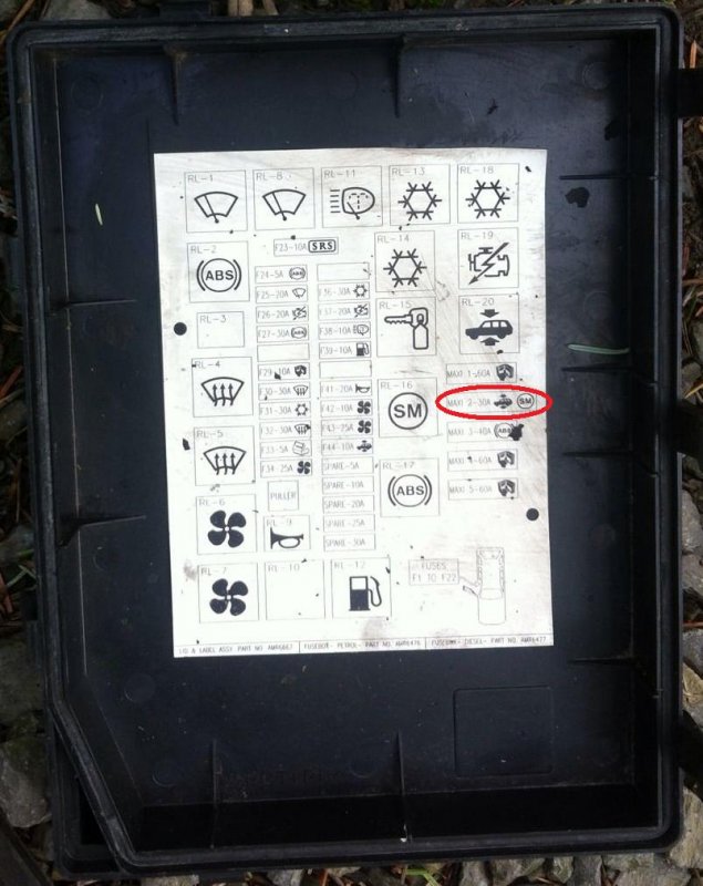

                                      Хочу напомнить, что у компрессора пневмы и у втягивающего реле стартера ОБЩИЙ предохранитель!!! :whistle:
                                      Бывает сгорает компрессор пневмы, соответственно сгорает предохранитель и стартер естественно перестаёт работать.
                                        #59
                                        Обращаюсь КО ВСЕМ - Ребята,если Вы указываете за что отвечает предохранитель,прошу указывать его номер или в теме (по ссылке ниже) отписать информацию..я внесу её в тему...Это же всем нужно,а не мне))))
                                        № 40-30а РЕЗЕРВ...так же нашёл в инструкциях-40А электроцепь компрессора ,регулятора системы EAS и втягивающего реле стартера..Всё может быть..
                                        Тема ,,Реле и предохранители Р38,, Ссылка
                                          #60
                                          Я так понимаю, что это камень в первую очередь в мой огород.)))
                                          Я намеренно не стал указывать номер предохранителя, т. к. в зависимости от года выпуска номера будут разные. Да и какая проблема открыть крышку блока предохранителей и найти предохранитель компрессора? Дел на пять секунд.
                                          До 99 го года.
                                          После 99 го года.
