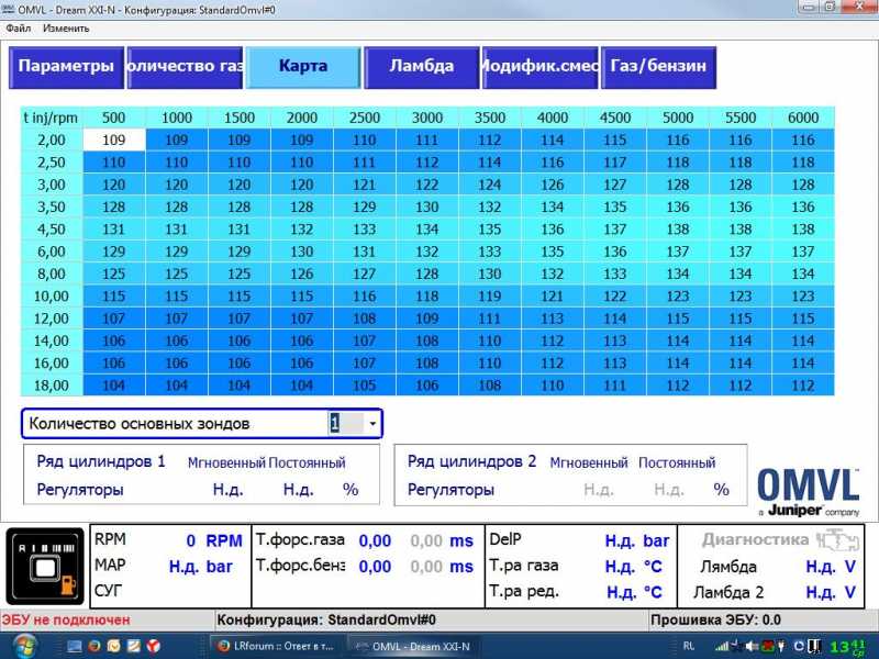

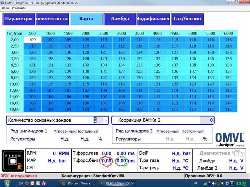

                  Вот мои мысли - У меня всегда в настройках ГБО стояло количество основных зондов ОДИН..Сразу поясню,если у вас даже отключена коррекция по лямбдам,то эти настройки БУДУТ влиять на работу двигателя,так как это вообще не связано с лямбдами,как я ранее думал))) Для меня слово банк один и два..означало что это лямбды,а это оказывается половинки блока двигателя!! 😂 ..Так вот по этому и шла некорректная работа по одному ПОЛУБЛОКУ двигателя...Нужно устанавливать на V8 ДВА основных зонда и тогда всё будет нормально..
                  Смотрим на скрины моей системы ГБО...и увидите где эти долбанные банки и что появляется при установке ДВУХ банков(скрин №2)..Найдите как говориться отличия)))
                  Уточню-система моя,но настройки не мои,так как скрины сделаны на не подключенной к машине программе...
                  Скрин №1 - Установлен один основной зонд..ОТСУТСТВУЕТ коррекция зажигания по второму полублоку двигателя..
                  Скрин №2 - Установили в проге что у нас ДВА основных зонда..и вот появилась коррекция на втором полублоке..
                  Вложение skringbo2.jpg не найдено
                  После таких настроек сразу видно как работает тот или иной полублок на бензине и на газе соответственно...
                    В обведённых красным и зелёным кругами колонках,после подключения к системе ГБО на машине,будут показываться показатели работы полублоков двигателя на бензине..красным - левый полублок...зелёным - правый..Правый и левый зависит от того как подключены две косы на форсунки..некоторые мастера могут и не придерживаются общих правил и могут перепутать косы..это на работу не влияет,но непонятно в последствии тем кто будет копаться в настройках - какой полублок где..

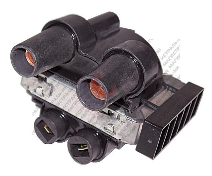

                                  Новокузнецк. Р38
                                  @elannale said:
                                  не хотелось бы, всё-таки сердечник. Ну что, ни у кого газелевской катушки не стоит?
                                  Так же необходима замена катушек зажигания. Подключаются они так же? Колхозить кроме креплений придется что то?
                                  Каталожный номер - 406.3705
                                  А вот родные
                                  Тут может быть Ваша реклама.
                                    Только крепеж и фишки проводов управления. В остальном работает не хуже родных.
