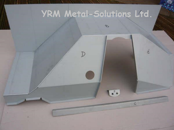

      Вопросик - случайно не сохранилось чертёжика арок колёс? Они на фотке.

        Я уже писал в твоей теме - я на них не чертёж, а шаблоны резал по месту из картона.. Там еще 2 усилителя со стороны крыла привариваются.
