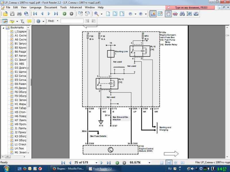

    Фото блока предов снизу

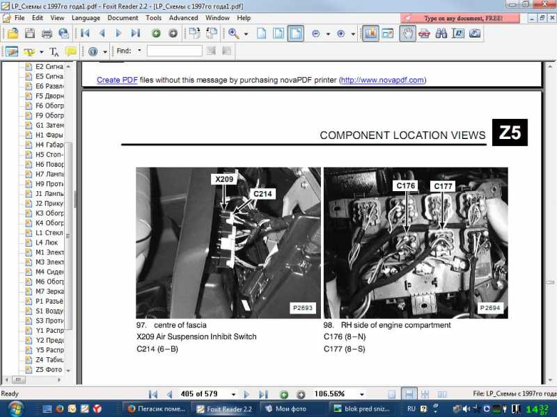

    Фишка С177,пин№1 - белый провод с оранжевой полосой(WO)..идёт на ногу №5 реле №12..реле бензонасоса..При замыкании пина №5 и №3 этого реле..включается бензонасос..
    С пина №3 (реле №12) минус( я точно не знаю,минус или плюс,проверить кому нибудь нужно,мне не чем и не на чем) идёт на предохранитель №39..и через него на инерционный датчик (в правой передней стойке стоит) и далее на насос.

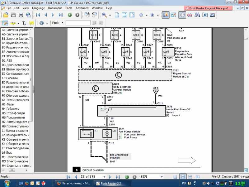

    Вот схема к насосу через БЕСМ и инерционный датчик.
    Х135 это инерционный датчик..на его пин№1 как раз и приходит питание с блока предов,с предохранителя №39..и судя по цвету,такой же провод,белый с оранжевой полосой..
    На схеме всё в рабочем состоянии..если датчик допустим сработает от удара,то он перекидывает со своего пина №1 на свой пин№2...на ВЕСМ ..и тот отрубает насос..
    С датчика к насосу идёт провод белый с полосой U(голубая)...
    Схема работы реле №12(бензонасоса) в блоке предохранителей под капотом..
