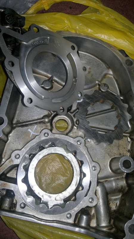

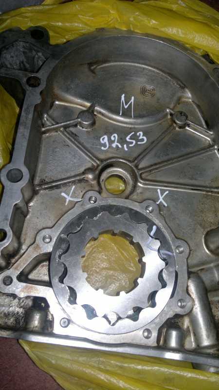

      Привет всем. Насосик ожидаю и готовлюсь к его замене. Прошла информация что в Москве в интермоторе делают наши маслососы, только нужно приобресть новые шестерни. Они там крышку наплавляют, потом шлифуют под размер шестерён. Что и как точно не знаю, работа стоит вроде 3,8тыр.
        Михалыч-смысл озвученного тобой вижу только в одном,интермотор курит-практически за те же деньги Вадим сделал тему намного лучше.А ели честно зачем этим всем поделился?Думаеш прогадал? 🙂
          Ни в коем случае. А что тут выгадывать?! В интермоторе работа по крышке 3,8тыр, сами шестерни в районе 6тыр. И скока? Вот именно почти тоже самое. Вадиму веры больше, так что просто сказал что вроде БЫ есть и ещё альтернатива.
          Я сам этим вопросом по интер мотору не занимался, товарищ узнавал. Ему прям срочно надо. Вот и весь сказ.
            один комплект практически готов...

                только пакетик)))металлические детали чужие,твои на следующей неделе обещали...
                  #28
                  Во млин, а я т о ......... Ну ладно, подождём
                    #29
                    у твоего осталось подогнать наружную шестерню под диаметр расточки в крышке...в остальном всё готово...

                      привет всем форумчанам! На конец то нашел время для сборки машины. Заменил чудо маслонасос от Вадима!. за ето ему отдельное спасибо.
                      давление до замены холодный 2,7 горячий 0,5. После замены холодный 3,9 горячий 1,1.
                      В общем насос отлично работает.

                              ну вот...и Михалычев сегодня забрал...
                                #35
                                Весчь! Произведение искуства! Триумф инженерной мысли! Симпли клЭвер, Воощем ждЁмс! СП-АС-СИ-БОООО!!!!!
