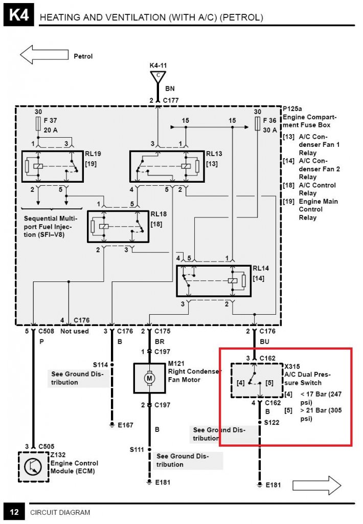

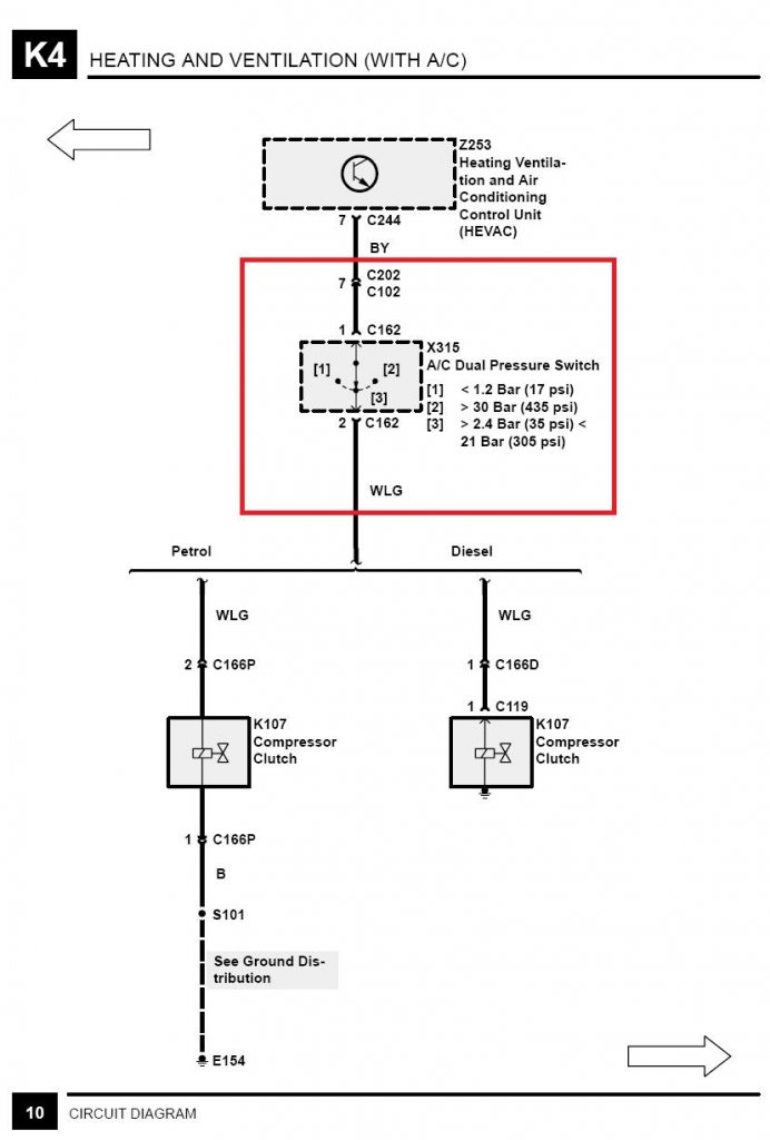

                                  На четырехконтактный плюс подать- это как? На снятую фишку? Логика , на сколько я понял из пиндосовских схем, такая - если блоку климы всё нравится, то он вешает управляющий плюс на обмотку реле "A/C DUAL PRESSURE SWITCH RELEY" которое находится в моторном отсеке, это реле замыкается и плюс с силового предохранителя FUSE 27 идет на первый пин четырехконтактного датчика, а второй пин подключен к муфте компрессор. Если давление находится в пределах включения датчика, то муфта замыкается. Ниже полутора килограмм и больше 30 килограмм между первым и вторым пинами четырехконтактного датчика будет обрыв (защита от пониженного и повышенного давления). Соответственно муфта не включится. А третий и четвертый пины перемыкаются при давлении больше 21 кгс. включая при этом первую ступень карлсона.

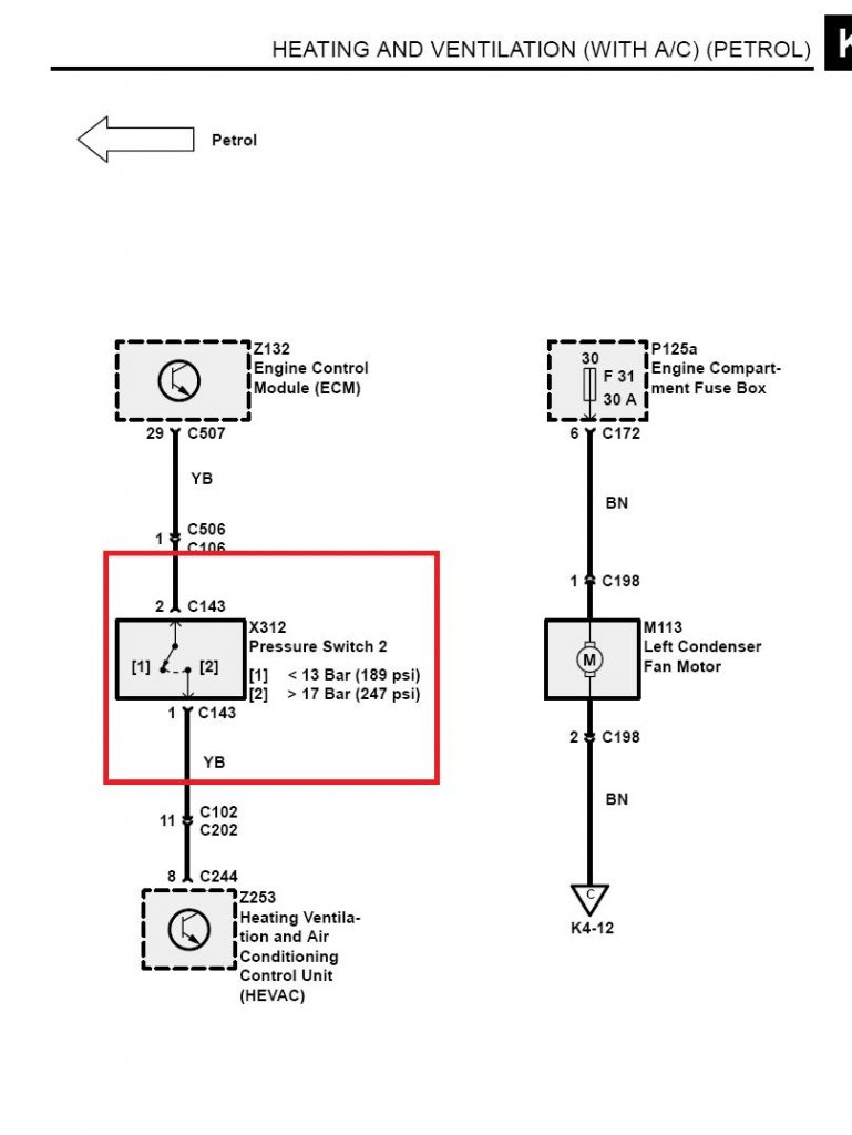

                                          #90
                                          Куда и что перемыкаем???!!! :blink: Опять путаница какая то.
                                          Четырёхконтактный (Х315) датчик включает муфту компрессора, если давление находится в заданных пределах.
                                          Так-же четырёхконтактный (Х315) датчик включает вторую скорость вентиляторов, когда давление превысит 21 бар.
                                          Двухконтактныйдатчик (312) включает ПЕРВУЮ СКОРОСТЬ вентиляторов, когда давление превысит 17 бар.
                                          (схема бензинки)
