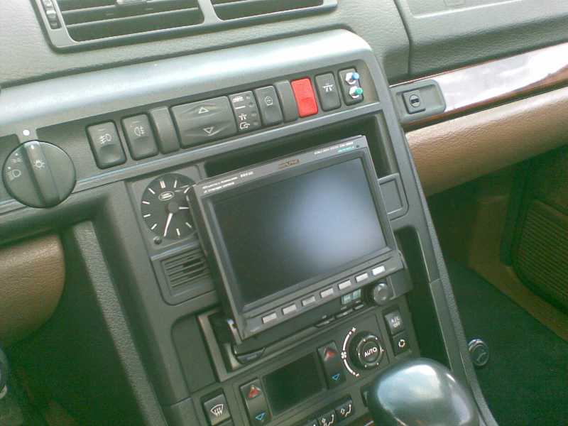

      Для начала.

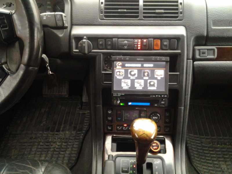

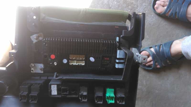

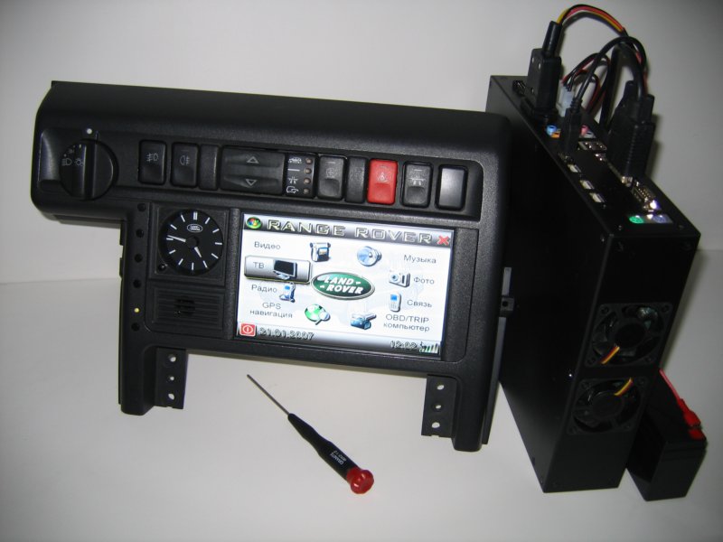

            Вот этот ящик понравился. Туда внутрь можно вообще комп вкрячить, только "мать" подобрать по размерам, а всё остальное разместиться
              Для компа полно место возле блока ABS под бардачком,думаю об этом,Валяется в гараже кит для лексуса с тачскрином,брал для брата на 570 вкорячить да планы поменялись,

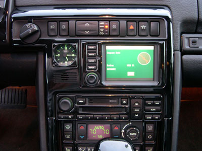

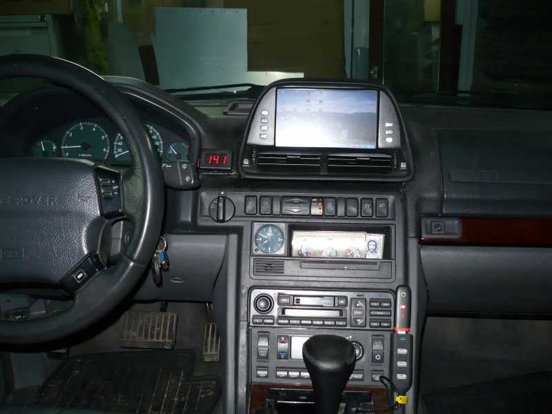

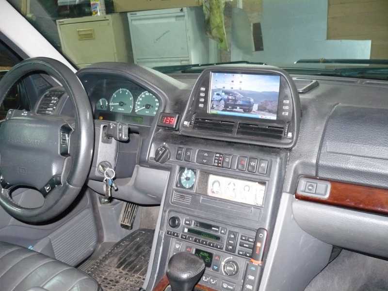

                Range Rover p38

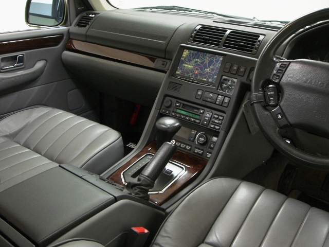

                Афигенная панель!!! Не разу не видел, только неверно на леворукие такую не найти(((
                  @elannale said:
                  Об этом год писали на рыжем..фоток полно было..кто как вкорячил в переднюю панель планшетники и экраны разного рода...а так же по пунктам про подсветку ручек..Не следил Евгеша :evil:

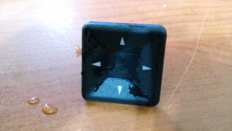

                  ня кнопки руля светят

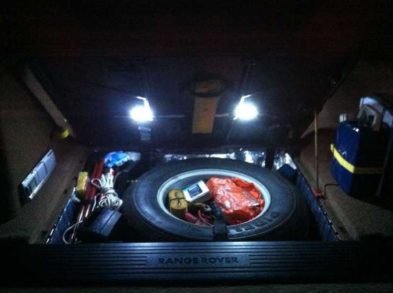

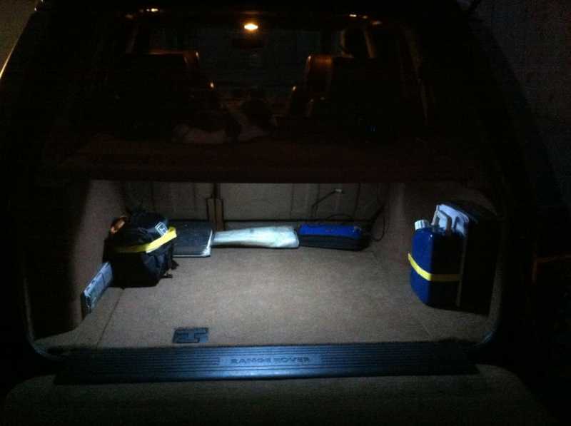

                  ня багажник светит

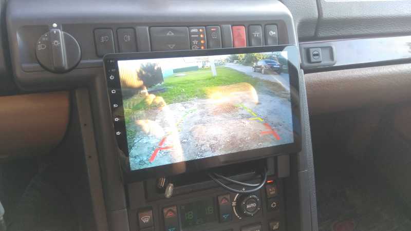

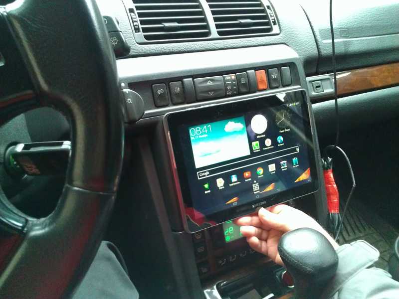

                    если очень сильно заморочиться, то наверно можно сделать, но долго и возникает вопрос нужно ли))))
                    я купил мини планшет украинскокитайский))))
                    Размером он в аккурат подходит в ящичек под мелоч если снять нижний бортик
                    но пока не сделал так как попросил хитрого электрика сделать схемку что бы от сам включался когда машину заводишь и соответственно выключался)))

                      Я не знаю, как на планшет можно вывести показания с двигателя и прочее. По моему все проги, которые мы используем для диагностики написаны под винду, а не под андроид. Как правило, многие планшеты имеют операционку андроид. А вот, комп, например нетбук, или ноутбук, или просто сборный стационарный комп на винде можно попробовать втиснуть. Самый лучший вариант-нетбук, даже дисплей отдельно можно пустить, выход есть отдельный. А как заставить планшет работать на постоянку, я не знаю.

                        elannale, да я просто его купил, загорелось одно время))) и не с целью что бы он показывал какие нить показания, а так просто что б инет был да и ребенок мог пальчиком потыкать)))
                        И в принчипе мне кажется на андройде тоже можно запустить имитацию винда, но как на практике я не знаю, надо у знатоков спрашивать)))
                            Самому такую наверно не сделать, если только стеклом отлить? покрасить, может что нить и получится
                            кстати, по моему она колхозная, цветом отличается
                            Панель самопальная, но сделанная качественно. Это с англицкого сайта какого-то...

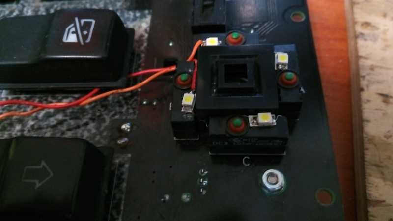

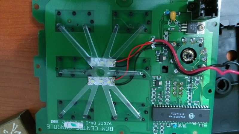

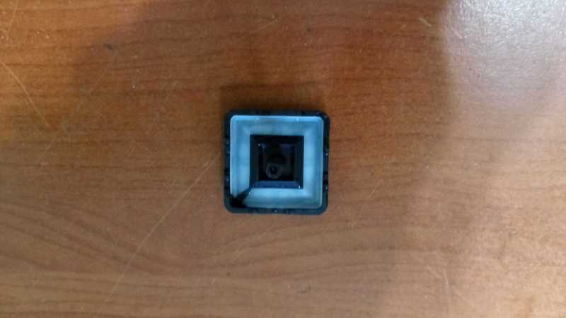

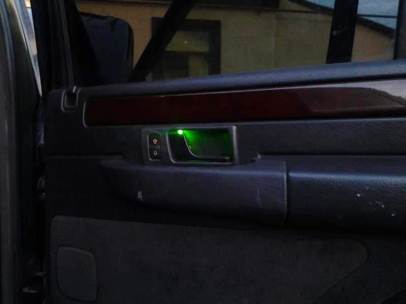

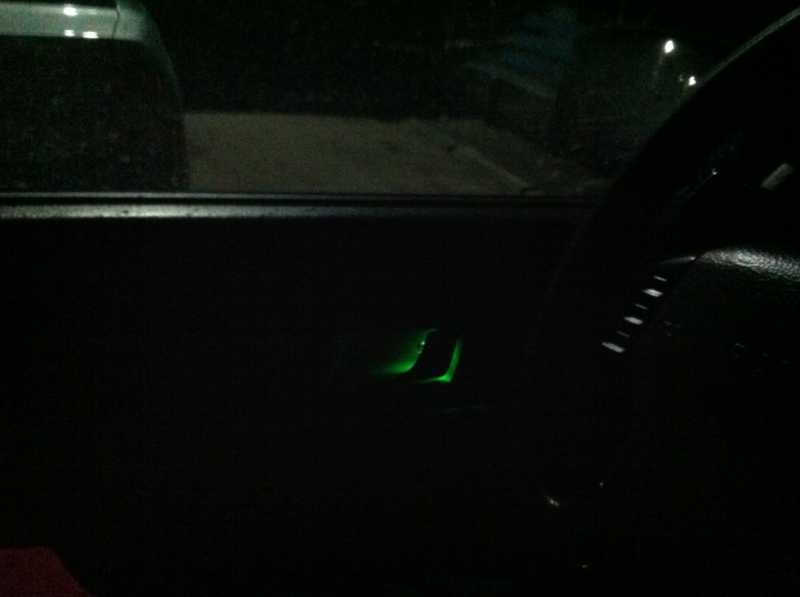

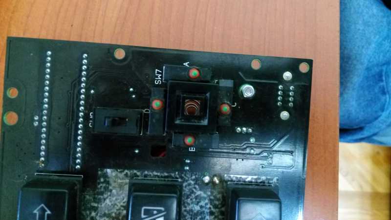

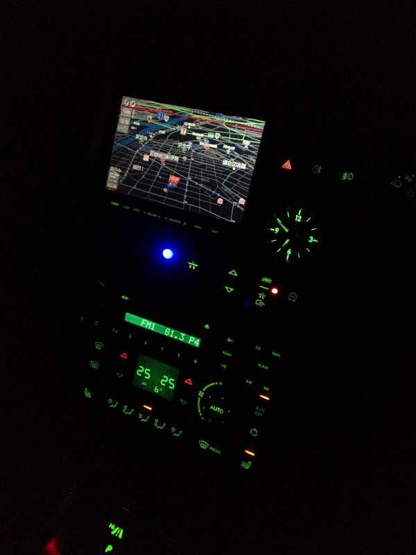

                            Подсветка ручек у меня сделана. Фотки не мои, но светит точь в точь. Зеленый светодиод для всех. Сверлится дырочка, на клей светодиод, чтобы светил вниз. Задние легче подключить, чем передние. К подсветке кнопки стеклоподьемника. К передним надо тянуть плюс от подсветки кнопок, магнитофона, прикуривателя. На ваш выбор. Минус от дверных станций. Единственное что надо, это подобрать резистор, включенный последовательно со светодиодом, для уровня яркости правильного. Я подобрал минут за пять в темном гараже. резистор 0,125 Вт хватает.

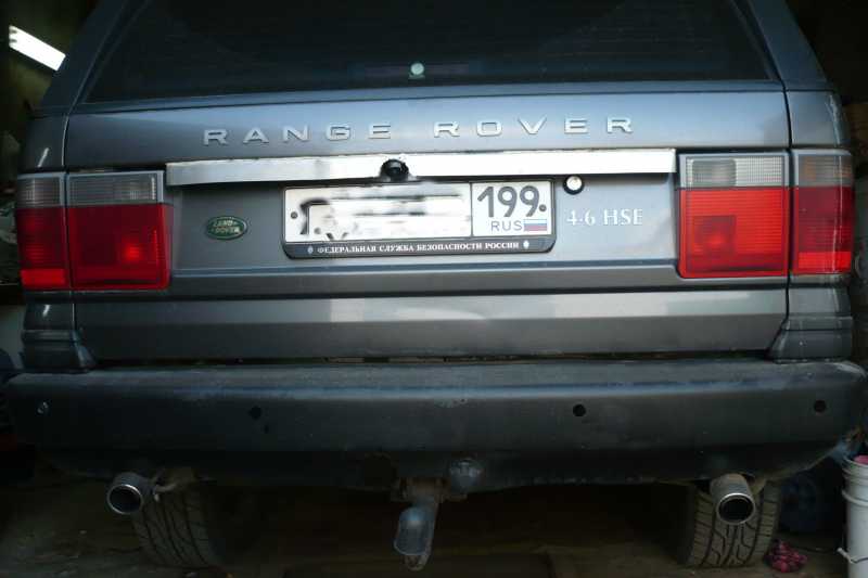

                            Подсветка багажника и запаски еще проще. Светодиодная лента на 12В. Багажник из 6 точек снизу на крышку багажника, запаска 2х3 точки для бестеневой освещенности. Подключал к плафону освещения ног задних пассажиров. Чтобы снимать полку, ставим папу-маму.

                              Музыка, видео, тв, GPS, радио, связь с телефоном, айподом, входы для приставок игровых и пр. есть у головы АЛПАЙН. Проще гораздо, чем мастырить комп. Это на любителя. А протокол ОБД раз в месяц и у спеца почитать можно.
                              Голова выглядит так:

                                Alexxx, ну для рукодельной она шикарно выглядит, такую изготовить будет очень сложно
                                Видел как то на рыжем что продаются готовые панели и вних вместо ящика для мелочи проем готовый под 2din магнитолу, мне кажется интересней смотреться. А самое главное сейчас есть магнитолы в андройдом и всем набором его функций, но конечно тоже на любителя, т.к. играть будет скорее всего хуже чем пионер или алпайн

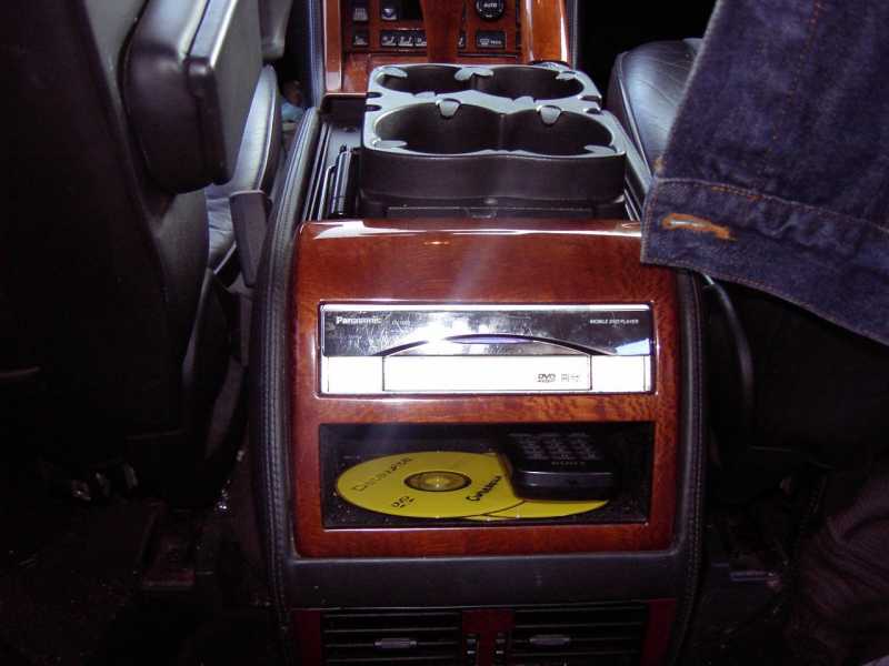

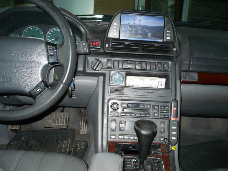

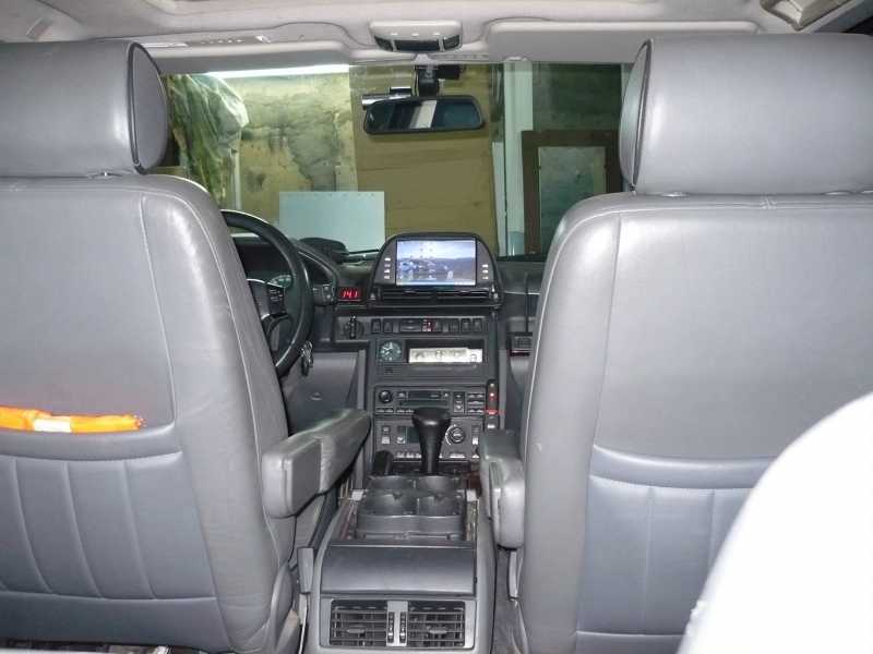

                                  Вот эта интересная как сделали, неужели тоже самодельная
                                  И подстаканники классные, а то из штатных постоянно бутылки вываливаются

                                    Панель управления хорошо сделана, но вот это что на фотке?
                                    • EvgeshaE Не в сети
                                      EvgeshaE Не в сети
                                      Evgesha
                                      Range Rover p38
                                      я читал на рыжем про эту переделку, это дисковод для компа, они встроили процессор под бардачек.
                                      ща на рыжем поищу если не удалили

                                          @elannale said:
                                          о что на фотке?
                                          Привод .. рукоблудие на эту тему здесь О концепции не сожалею, в прошлом году апгрейд PC учинил:
