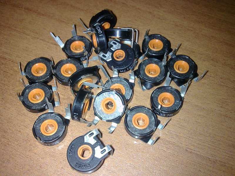

                              зачинил у себя сервопривод водительской заслонки температуры. работа фактически свелась к откручиванию двух труднодоступных крепящих саморезов и переборке привода.
                              отмечу, что потенциометр, подключенный к килоометру, я крутил вдоль и поперек, пытаясь вывести его на чистую воду, ничего криминального не обнаружил. разборка двигателя выявила угольную пыль в щеточной крышке и заросший углем коллектор. пыль убираем, зазоры между ламелями коллектора нежно прочищаем иглой.
                              заказал потенциометры впрок аж 20 штук. придут через месяц-полтора, так что если кому понадобятся, смогу поделиться.

                                  камрады!
                                  пришли заказанные потенциометры 20шт. оригинальные пихеры, встали с доставкой около 50руб/шт. у них лыски под 90' развернуты, при установке надо сравнивать.
                                  если у кого край, обращайтесь. или заказывайте сами ТУТ
