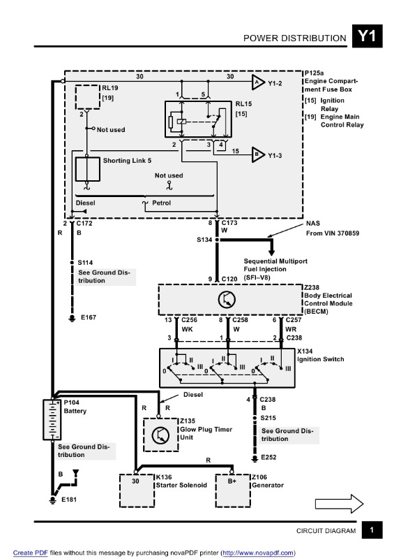

    Возможно номера контактов есть на самой фишке! Или следуй по сказанным мной номерам, определив цвет проводов по схеме! У меня под рукой книжки- нет!

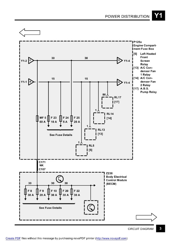

      Давай остановимся на реле № 15. Каким боком она к АБС? П.С. Схемы всё равно читать не умею :whistle:

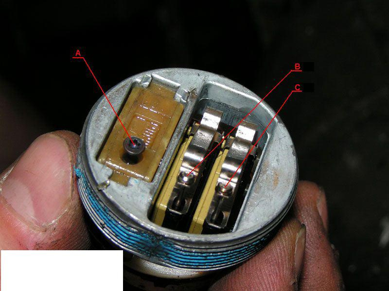

                      Вот этот да, Николай? Или это ВЕСЬ и есть микрик?
                      П.С. фото из доклада форумчанина m535i.

                        Да! Только на сколько я помню, их там три! (((((

                          Вот этот с права! На фото! Не могу почему то скрин вставить! (((((

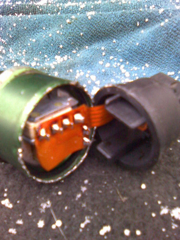

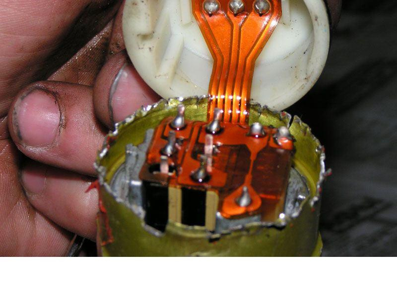

                              Сам ты его не сделаешь и не настроешь. Вот как он устроен.

                                        Итак. Вот эти микрики. Как они достаются из корпуса? (Фото участника форума m535i). Пробовал и туда и сюда, не поддаются.
