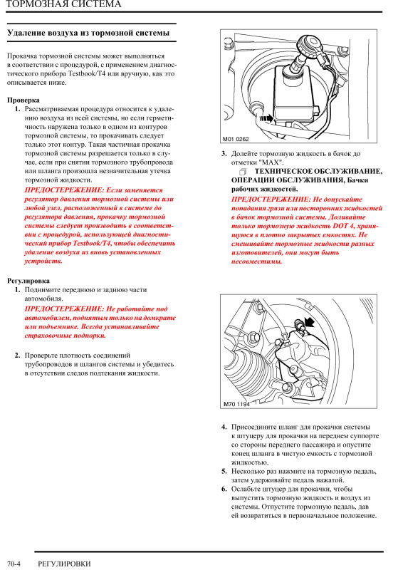

                                    #97
                                    @aksay said:
                                    2) после проведенных манипуляций прокачка тормозной жидкости требуется?
                                    Я не считаю, что нужно. При замене груши прокачка системы не нужна - просто "добавь воды" и закручивай. Аналогично и с насосом - снял, заглушил магистрали. При обратной установке долил сначала жикость в насос, потом в грушу. Запустил - воздух должен выйти в бачок.

                                      • S Не в сети
                                        S Не в сети
                                        SergeyLR
                                        #99
                                        @HorheZBig said:
                                        @aksay said:
                                        1. после проведенных манипуляций прокачка тормозной жидкости требуется?
                                        Прокачивать ОБЯЗАТЕЛЬНО.
                                        Литература LRL0477_RU
