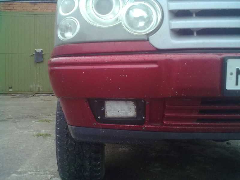

    Однажды..когда в очередной раз потерял родные противотуманные фары Пегаса я решил - ШААААА..хватит уже бестолку тратить деньги на стекляшки..которые я постоянно оставляю в грязи или на кустах..НУЖНА АЛЬТЕРНАТИВА !! :evil:
    И вот что вышло ))))

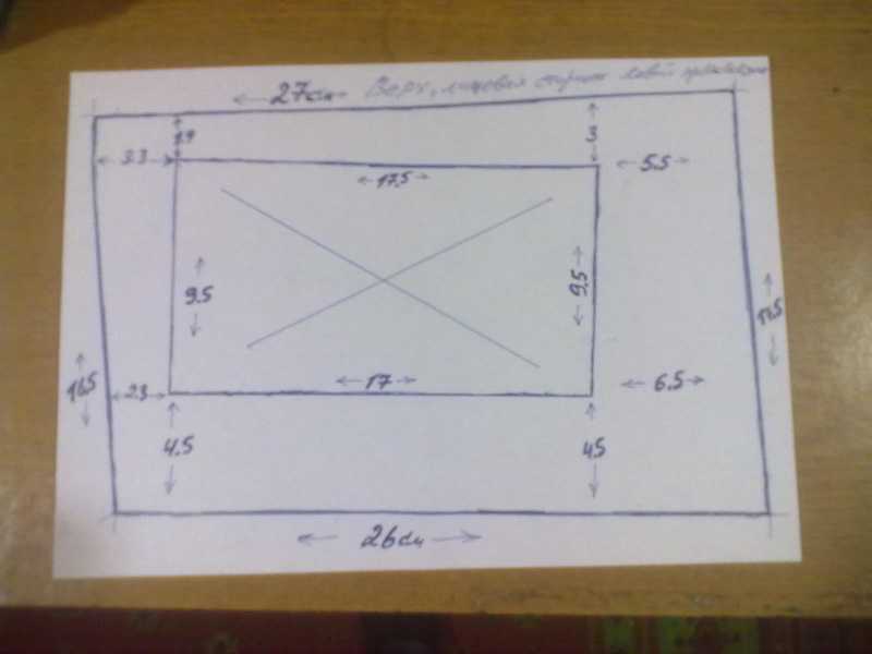

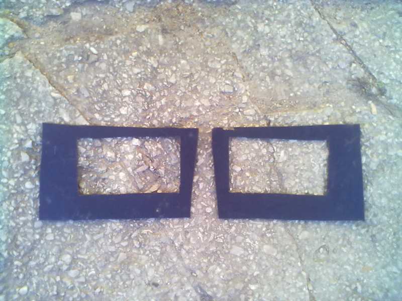

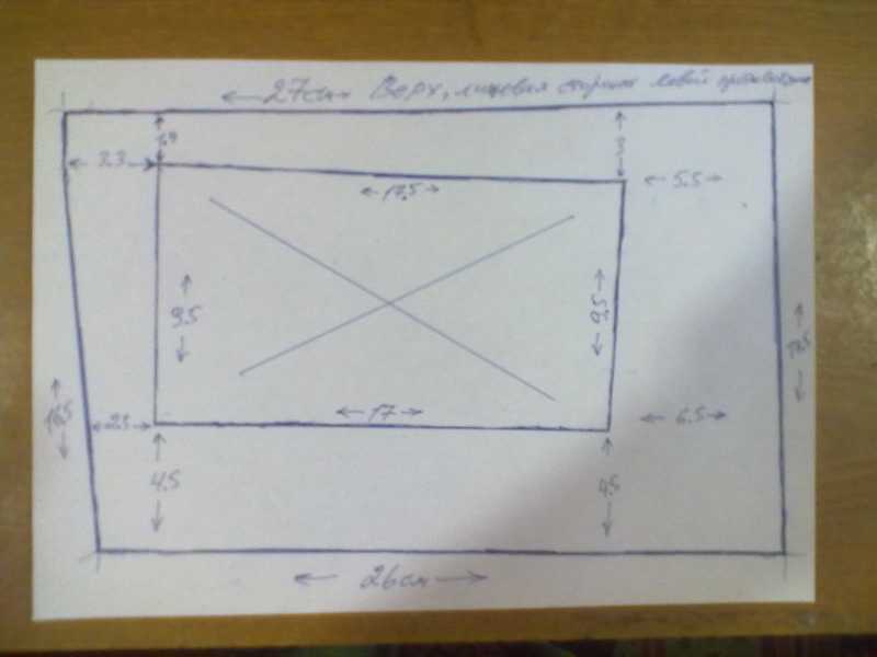

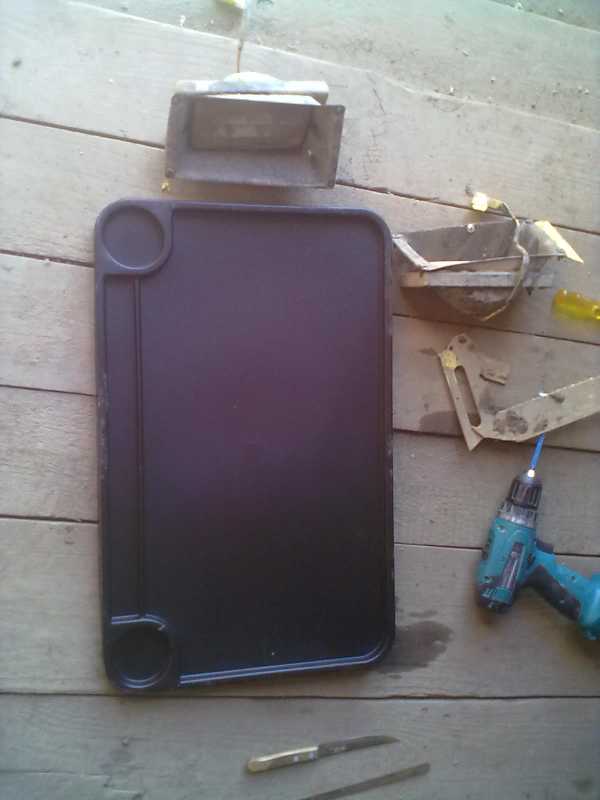

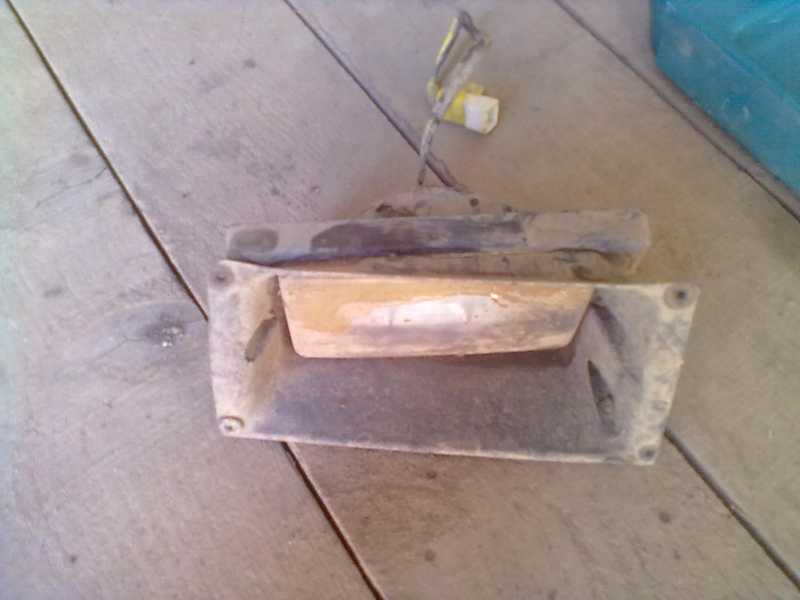

    Затраты - Поднос из ИКЕА за 300р..комплект ПТФ от ВАЗ примерно 1 тысяча р..Переходные пластмаски для ВАЗовских ПТФ(стандартные хреновины для того что бы ПТФ стояла перпендикулярно горизонту в кривой плоскости бампера) 120р...Полотно для пилки по металлу..Шуруповёрт,если ладошки драгоценные жалко...несколько саморезов..и пара ответных фишек к вазовским птфкам-что бы при необходимости можно было снять не разрезая проводку..Всё :whistle:
    Когда первый раз делал,применил для проставок слабый материал из пластмассовой доски для резки фруктов..ПТФки благополучно катапультировались в хорошей грязевой ванной ..Потому перешёл на пластик из подноса)))
    Вот так ПТФ ваза выглядит с ихними(вазовскими) проставками в сборе...
      Шо треба из инстрУмента 😜

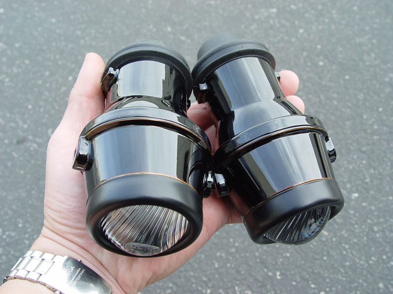

        Пришла мысль сделать чуть чуть по другому
        есть вот такие противотуманки для газели, по диаметру должны влезть по две штуки в штатный проем, цена вопроса у нас 1000 за пару, можно еще в одну вставить диодную лампу и подключить как ходовые огни а вторую от штатной

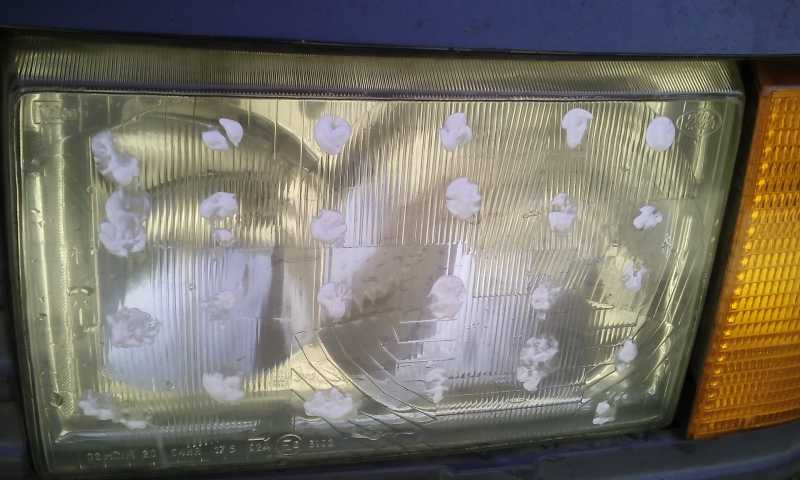

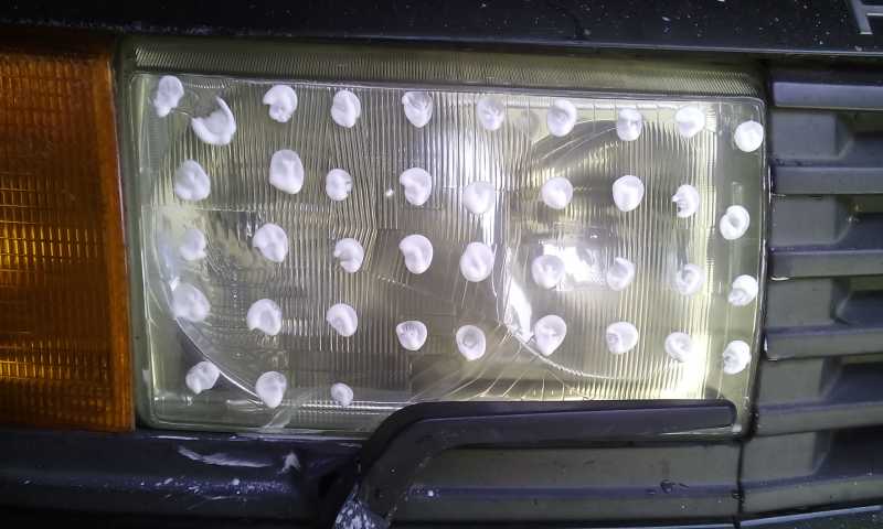

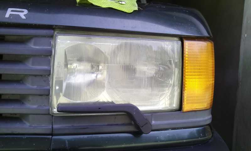

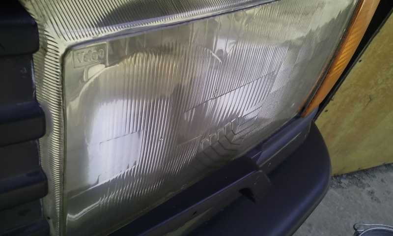

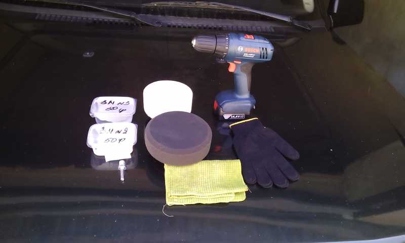

                                        Прошелся сегодня полиролькой по фарам выложу фотоотчет мож кому пригодится.
                                        Скажу сразу что Я не стал заморачиваться специализированными пастами для полировки фар кое таковых куча кучная и ценовой разброс большой, а взял пасту 3М 2000 и 3000 для полирования на развес (продается в магазинах занимающихся лакокрасочными покрытиями) на 2 фары мне с лихвой хватило 50гр
                                        ПОНАДОБИТСЯ (для не очень помутневших) фар 50гр пасты и 2 насадки поролоновых для обработки кузова средней и мягкой жесткости
                                        Промываем фару от пыли и грязи и на влажную поверхность (НЕ МОКРУЮ) затем, точично наносим пасту. Сначала более грубой фракции !!! При шлифовке я пользовался шуруповертом (удобно и можно регулировать скорость вращения)
                                        В процессе шлифовки фара слегка мутнеет - не пугаемся при финишной обработке все пройдет. Заканчиваем обработку первой пастой все смывам водичкой меняем круг для шлифовки на более мягкий и наносим пасту для финишной обработки
                                        на все про все у меня ушло около часа времени. Фото реальной разницы не передает но эффект заметен не вооруженным взглядом.
