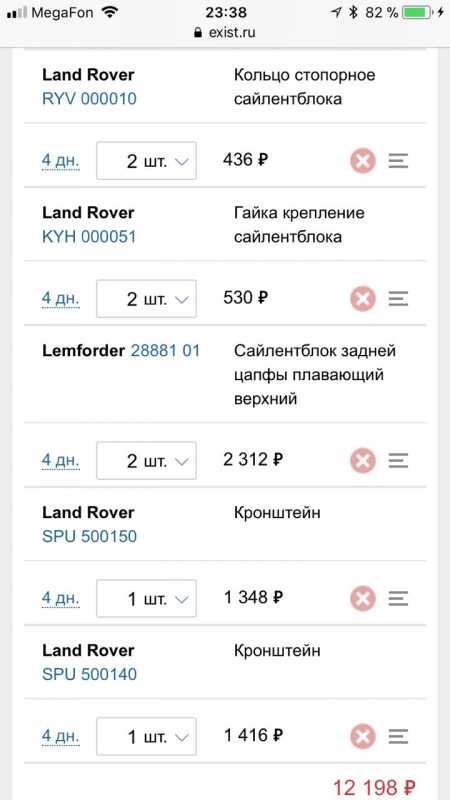

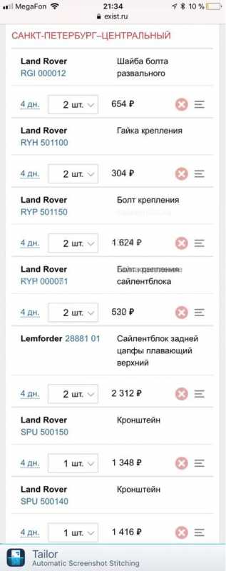

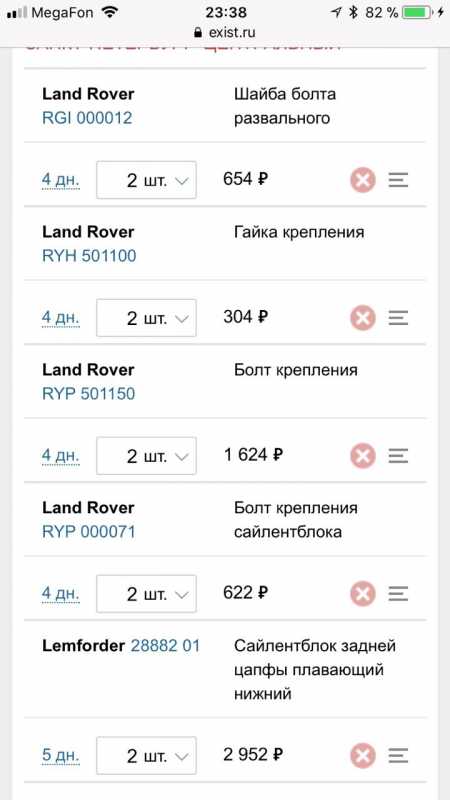

                Артикулы:
                Скользящие блоки задних кулаков нижние Lemf 2888201
                Скользящие блоки задних кулаков верхние Lemf 2888101
                По любому надо сразу менять и верх и низ с обоих сторон и делать сход развал.
                Да и если машину на подьемник загонять, то и передний рычаг уже махнуть, чтоб совсем не заморачиваться.
                Слав у тебя артикул переднего рычага есть?
                +79I7 576 69 пять 6
                  Передние рычаги.
                  Вот кривой левый,задний -- LEMFORDER 3721801 ,он же оригинал Land Rover LR 018344
                  Кривой правый,задний -- Land RoverLR 018343
                  Прямой,передний ,нет разницы по сторонам - Lemforder3748201 .. LAND ROVER RBJ 000061

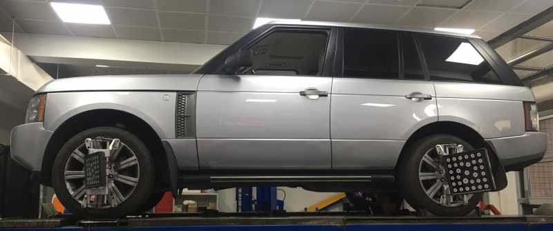

                          Сегодня был на подьемнике. С передом всё хорошо, замечаний нет.
                          Заднее правое колесо люфтит, виноват нижний ШС.
                          В сервисе взяли тайм аут, жду звонка от их Босса,

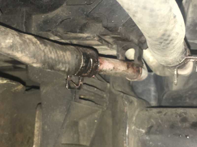

                                6 апреля поменяли патрубки от интеркуллера на оригинал. Машина поехала совсем по другому.
                                Поскольку 5 апреля смотрели машину ночью, то видимо человеческий фактор взял своё. Во первых ранее двигатель вынимался из машины. Зачем непонятно, тем не менее когда соединяли трубки гура и коробки +ещё какие работы, никто масло с рулевой рейки не замыл и рулевая была в масле. Было сыро на улице, лужи и всё такое., днище и низ машины были мокрые. Мы видели на трубках текущий антифриз, и с охладителя акпп типа текло масло.
                                Что же было на самом деле.
                                За четыре дня все подсохло. Сегодня 9 апреля машина на подъемнике. Сняли защиту и пластик идущий от бампера.
                                Засунули несколько ламп, и о чудо, всё сухо и чисто. Смотрим где было ай яй яй, немного потеют трубки от охладителя акпп. Там хомут старый. Лечится заменой хомута. Еще потеет соединение в верхней трубке охлаждения(антифриз) идущей от охладителя топлива. Опять же лечится заменой хомута.Так вот это место в трубке антифриза немного подкапывало вниз и попадало на трубки гура. Эти мокрые места мы приняли совсем за другое.
                                Все замыли и высушили. Одели защиту, я, купил силиконовые патрубки на паук и уехал.

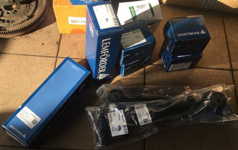

                                  Верхняя. Трубка с котторой подтекает и капает на трубки гура
                                  Вот некоторые парт номера по подвеске и не только на мамку.

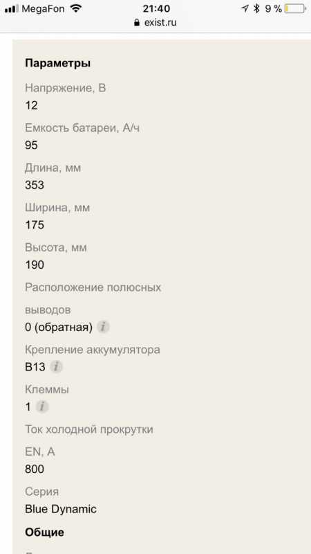

                                  Аккомулятор

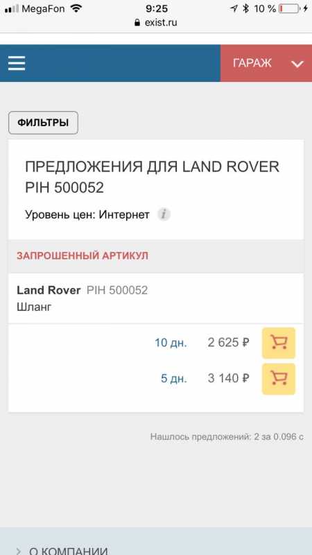

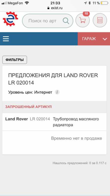

                                    #26

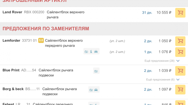

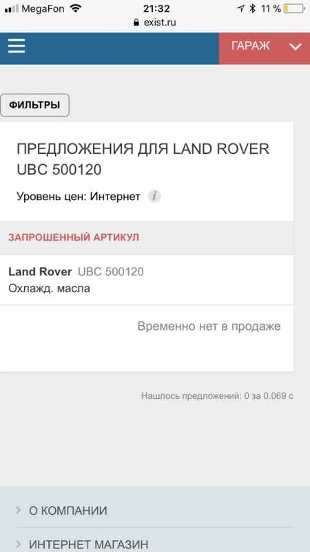

                                    Вот это:**Нашлось предложений 0 за 0.117с **ваабще жесть!!!! 🎉
                                    • LentinL Не в сети
                                      LentinL Не в сети
                                      Lentin
                                      #27
                                      Вот это:Нашлось предложений 0 за 0.117с ваабще жесть!!!! 🎉
                                      Дядя Саша согласен с тобой! Интересно, есть у кого-нибудь карточка на скидку в экзисте?
                                      И ещё интересует такой вопрос, москвичи киросиньщики, кто-нибудь сможет помочь временем,местом,советом по замене патрубков на паук?
                                      Хочу сделать сам, а то сервисы заряжают от 5 с половиной за это.

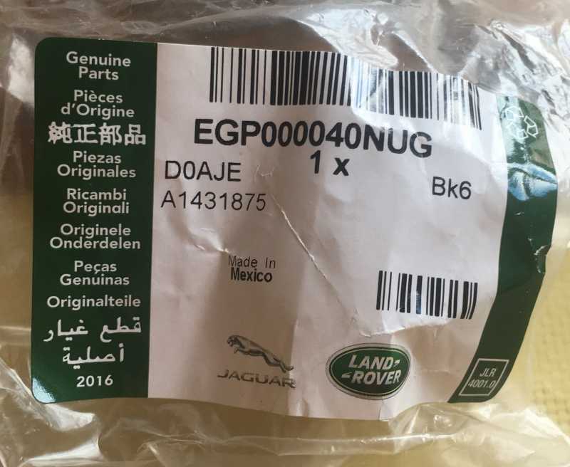

                                      И ещё на засыпку.

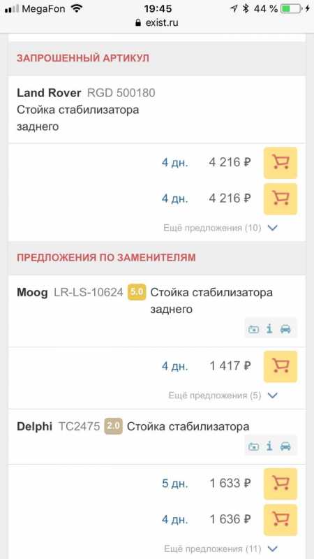

                                      Вот эта последняя картинка вызывает недоумение. По коду запчасти написано, что это стойки стабилизатора задние. На самом деле этот номер является тягой схождения.

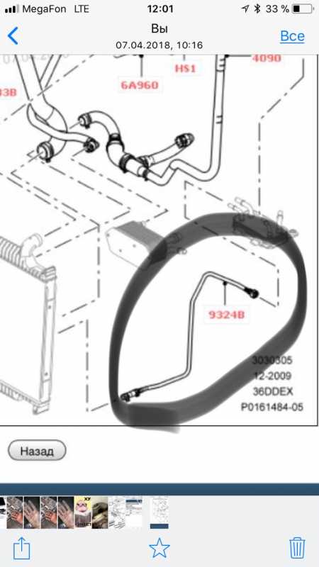

                                          #29

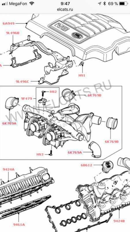

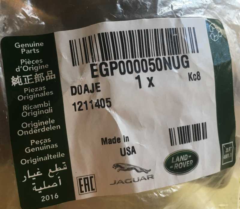

                                          Что касается замены патрубков с паука на клапанную крышку, то картинка вот. Обычно эти патрубки рассыхаются, поэтому меняются на силикон и про них забываешь. Конкретная картинка по середине.
