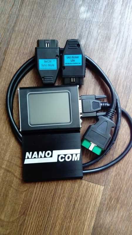

      Также был поправлен ТНВД. Внизу фотка экрана "компа" во время настройки, это как было до настройки. (Тайминг должен быть в районе 60, а был около 85-90!!!!)
