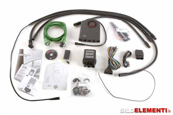

Как вариант готовый обогреватель антифриза от норвежской DEFA. Стоит у нас 95 евро + КИТ кабелей 55 евро . Но это готовый КИТ. Типо Plug and drive. Кстати Дефа предлогает доп. установить зарядное устроиство. Пока мотор нагревается одновременно подзаряжается акумулятор. Стоит достаточно дорого. Но в "нашем регионе" наверно полюбому окупится.

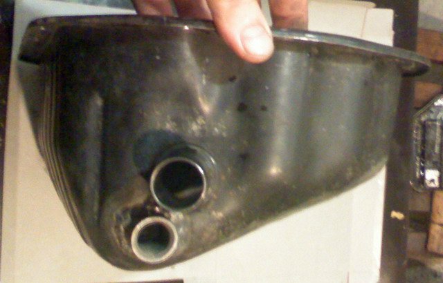

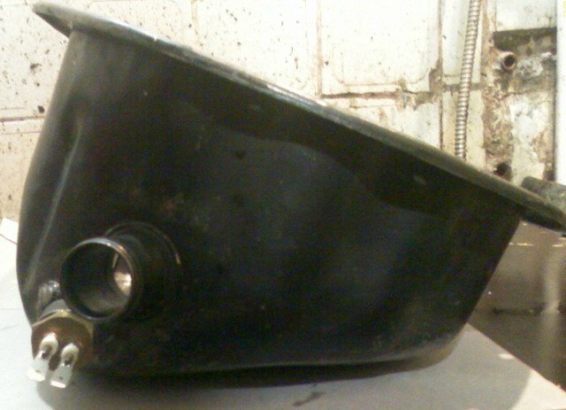

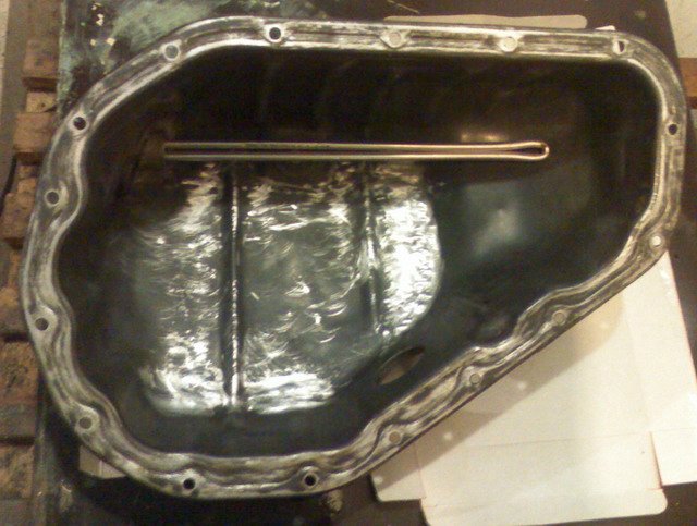

На Фольксваген форуме камрад Quantum врезал в в поддон штуцер для электротэна.
В поддон, с его передней стороны, была вварена муфта на 3/4 для установки электротэна на 220В/800Вт (такие тэны представлены мощностью от 100 до 1000 Вт). Решение супер бюджетное. ТЭН стоит не больше 500руб.
Тут в штуцер ввёрнут ТЭН.
Тут вид из внутри.
Масло на таком ТЭНе подгорать разве не будет? Как пе просрать момент закипания?

Я на свой Discovery 1 посмотрел,что от Defa подходит.

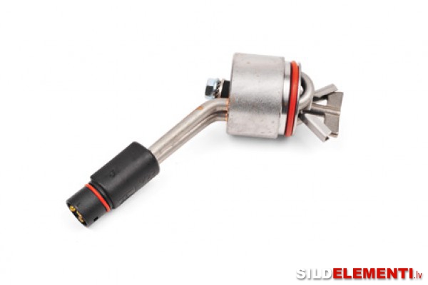

На мотор V8 предлогается ТЭН в блок. (70 eur) + обвес кабелей.

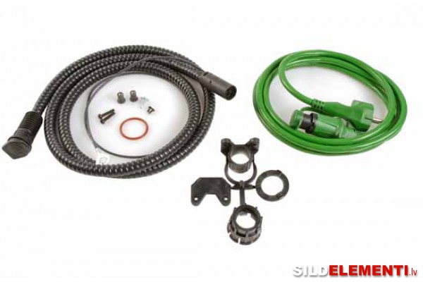

Полукрутой комплект. Присутсвтует обогрев салона, отсутствует зарядка акумулятора и ДУ пульт (170 eur) + сам ТЭН (70 eur).

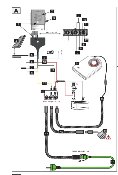

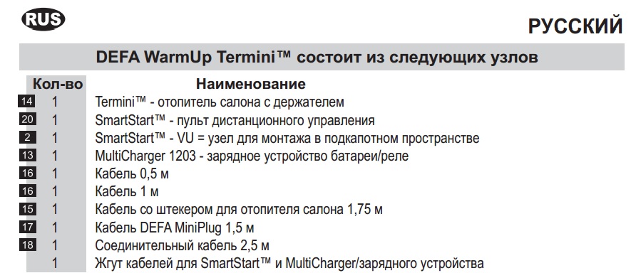

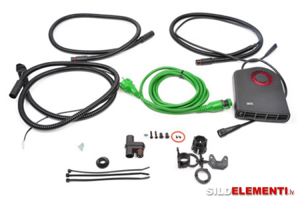

Крутой комплект (630 eur)
Cхема установки
Чтобы понятнее было что куда...

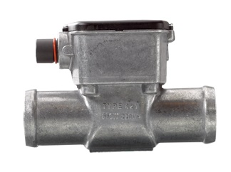

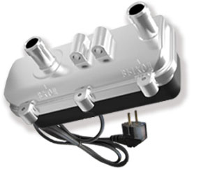

что то вы тут сложные штуки какие то мутите. Я простую фигню собираюсь ставить - вот такую
Тен + помпа в разрез малого круга и все. Врезать 15 минут и в розетку воткнул, а оно само там греет и гоняет.
Вот-вот, думаю самое оНо. Как называется, сколько стоит, где купить?

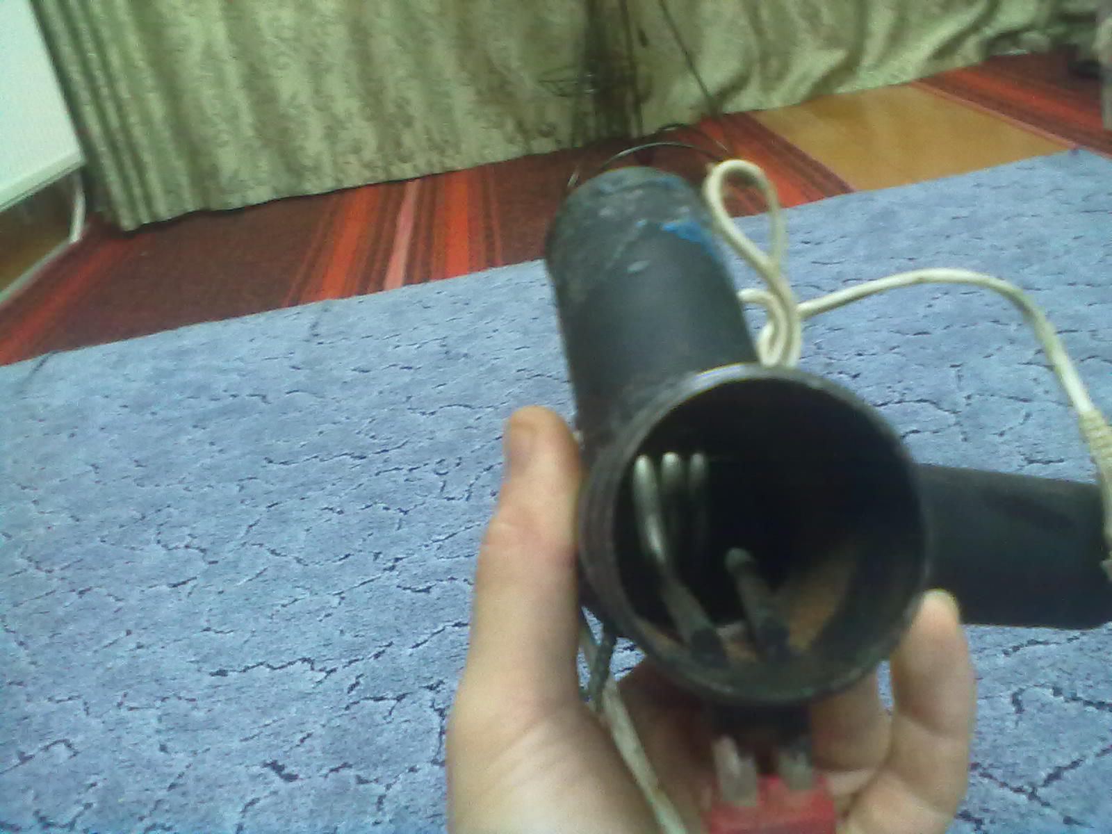

Из собственного опыта эксплуатации авто на севере(10 лет в Воркуте) могу однозначно сказать - Все подогревалки типа ,,Заменитель маслянного щупа,, ..,,В пробку поддона,, и им подобные - БРЕД и РАЗВОД..Толку от них нет вообще ни какого..Проверенно лично,потому и утверждаю,а не думаю.. Пальцы они обжигают хорошо,если включить от аккума в магазине,но 1 литр масла в комнате не нагревают даже.. :whistle:
Самое лучшее это греть АНТИФРИЗ,а не масло !! Антифриз при нагреве начинает двигаться и прогревает двигатель ПОЛНОСТЬЮ до температуры плюс 5-10 градусов в любой мороз,от самого слабого кипятильника,который вживляется в систему охлаждения за 10 минут - Вырезаем кусок шланга и вставляем изготовленную трубку с впаянным в неё кипятильником на 220 вольт..Кипятильник берётся который предназначен для кипячения воды В СТАКАНЕ,а не в ведре)))

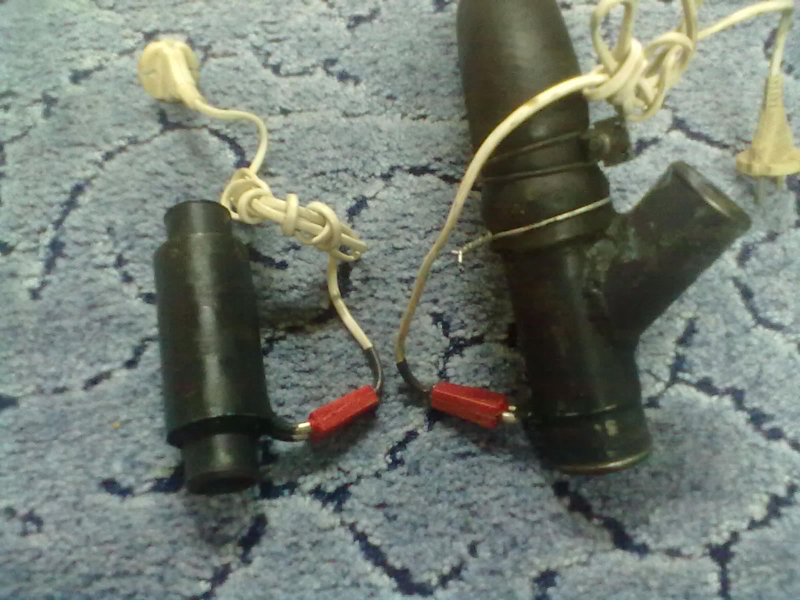

Вот примеры готовых подогревателей - Прямой для любого авто(универсальный)..V образный для УАЗа специально сделан.
