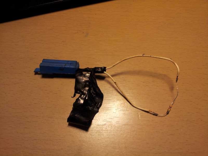

      После появившихся вводных, я-бы на твоём месте начал с проверки подстроечного сопротивления (климатического резистора). Находится под торпедой в р-оне ног пассажира. Про него много писалось в теме "Диагностика ...". Первоначально можешь посмотреть цвет (цвета соответствуют разным штатным сопротивлениям и есть в теме "Диагностика ..."), если менялось - будет видно, если решишь сам перепаять, то будь точен в подборе параметров (есть вилка), а то "мозг" может и не понять и встанет в "Аварийный режим" (проходил на своём опыте).
      По поводу кабеля - по окончании праздников буду изготовлять себе, обкатаю - можешь подъехать.

          Если я не ошибаюсь, то резистор для двигателей с лямдами включает топливную карту, при которой показания расходомера воздуха не воспринимаются "мозгом" вообще. Если тебе поставили обманки, то ситуация только усугубилась - вообще нет данных для формирования нормальной топливной смеси.
          К слову сказать - раз ставили обманки, то резистор не меняли - при правильной топливной карте (без лямд) обманки не нужны.

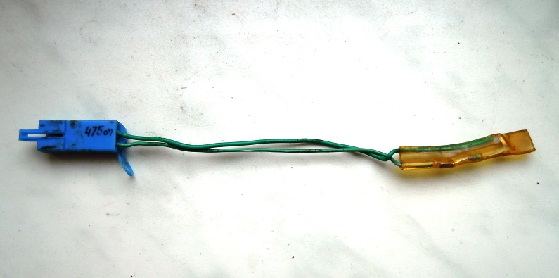

          Климатический резистор подключается через разъём, провода имеют своё цветовое обозначение:
          Белый - 3900 Ом
          Зеленый - 470 Ом
          Желтый - 910 Ом
          Красный - 180 Ом
          Тебе похоже нужен такой:

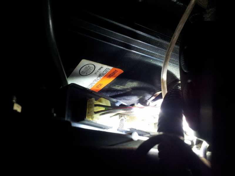

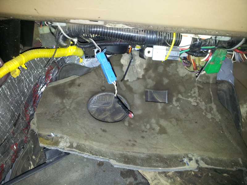

            Спасибо, завтра буду искать паршивца, только подскажи, этот самый разъемчик просто болтается где-то в проводке либо идет откуда-то конкретно? Про сервис я упомянул к тому, что при замене глушака они сами предложили установить "обманку". Кроме этого, подскажи, если в курсе, они, так называемые обманки, куда обычно ставятся, могу ли я их самостоятельно обнаружить?
            купить конструктор brick
              Просто болтается на толстом жгуте от "мозгов", где-то в р-оне ниши для ног пассажира (посередине). Про обманки не в курсе, так как купив двигатель 3,9 л., первым делом откусил провода лямд от мозга.

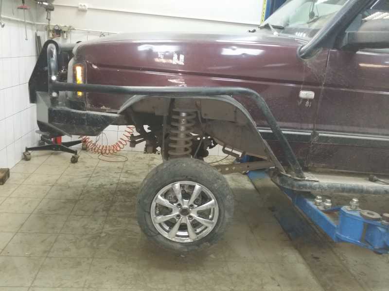

                С такими колесами и курятником на крыше нормальный расход, особенно если вырезали лямбды.

                  Все бы так, я знаю как машинка может ездить, а она как "тормоз", ей постоянно надо поддавать горючку... Тем более, что я не всегда езжу на этих колесах, есть полегче. Поэтому отмечаю относительно своих ощущений и реального расхода. Например сейчас по городу употребляет 46 л./100 км газа.
