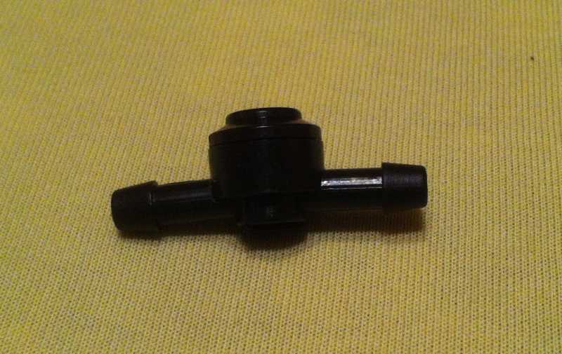

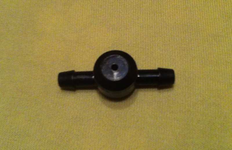

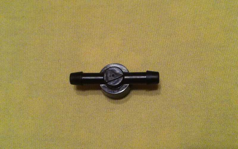

            А у меня вопрос по обратному клапану. Перестало омывать заднее стекло, добрался до обратного клапана (который под номером 10)
            Вложение .jpg не найдено
            , а в нем внутри забито всё как будто клей момент засох. И такое впечатление, что клапану не хватает каких-то деталей, потому что он протекает через дырочку (видно её на фото). Клапан развалился или как? И каким его можно заменить? Или не заморачиваться и поставить трубочку?
              У меня тоже потёк через эту дырочку. Без клапана плохо, придётся долго ждать пока омывайка дойдёт до форсунки. Можно заменить на клапан 8532126020.
              • PitbullpermP Не в сети
                Pitbullperm
                я поставил вот этот:клапан обратный омывателя TOYOTA 8532126020 цена 89 рублей.
