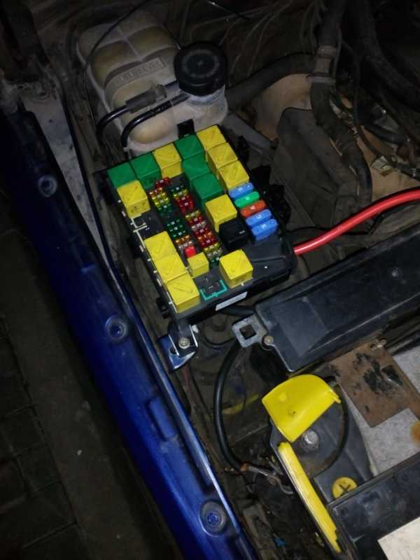

        Общий вид блока предохранителей под капотом без крышки:
        Желтые и зеленые блоки - это реле, вот их и можно поменять местами между собой, разумеется зеленые к зеленым, желтые к желтым.

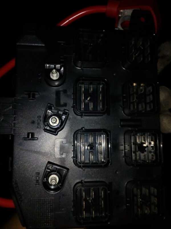

        А вот так выглядит блок предохранителей снизу - 3 клеммы к BECM и множество разъемов в разные места - вот их можно пошевелить.
        А вот если антибукса не было, а сейчас лампочка на приборной панели горит, то это может говорить о проблеме со связью с блоком - потому как у меня когда блок предохранителей и реле ломался, то тоже на приборке горел "TC", хотя его вообще-то у меня нет и в нормальных условиях он не горел

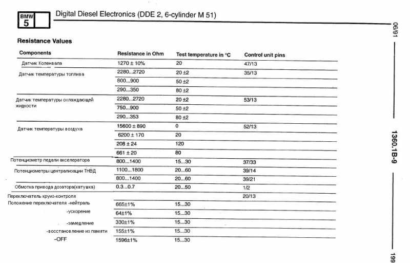

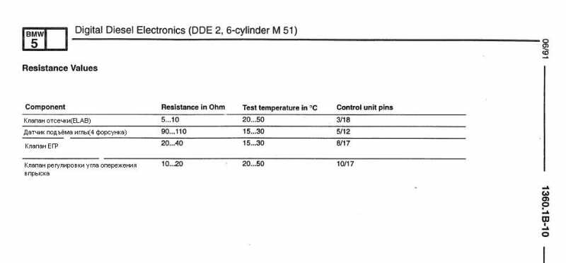

            Есть как минимум 2 пути:
            1. Диагностика
            2. Идти по очереди
            а) без свечей не заведешь, а индикации их работы судя по видео нет - проверять предохранитель (отдельно висит на блоке пред)
            б) ДПКВ замерить сопротивление
            в) насос подкачки в баке (хотя если не воздушили, то сильно не должен влиять)
            вот таблица по сопротивлениям
            EKA код
