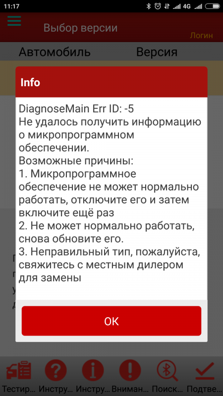

                    Версия 33.13,попробую подкинуть 33.10 или 33.11. Регистрировали онлайн, для залоченных это единственный пока способ.
                    33.13 скачивал официально с сервера x-diag . Зато вчера в климате ошибку по д.атчику температуры испарителя нашёл.

                      Сергей а прошивка свистка 11.55? Может попробовать откатить на 11.52?

                        Поменять прошивку попробую. Скачал все доступные версии, на 33.11 стало чуть лучше можно поиграться заслонками, вентиляторами и включить или выключить подсветку. Почему-то официально нет прошивки 33.10.

                              Там суть в том. что залоченный свисток будет работать начиная с прошивки 11.54. Если не залочили не подключая к родному приложению и откатившись на прошивку 11.52, тогда отломы спокойно работают.
