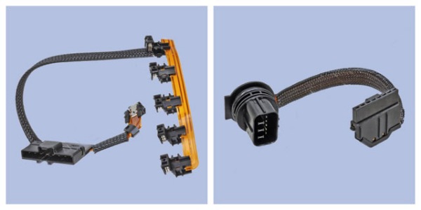

      Сняли гидроблок, проверили соленоиды, с ними все в порядке. Было принято решение заменить проводку соленоидов и проводку АКПП.
      Так же по согласованию с автовладельцем заменили масло в АКПП с фильтром.

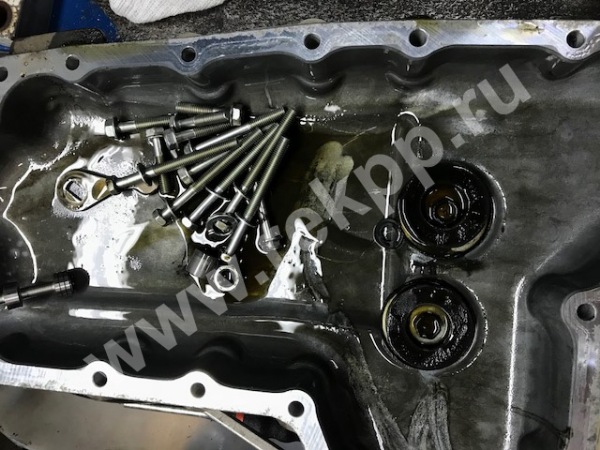

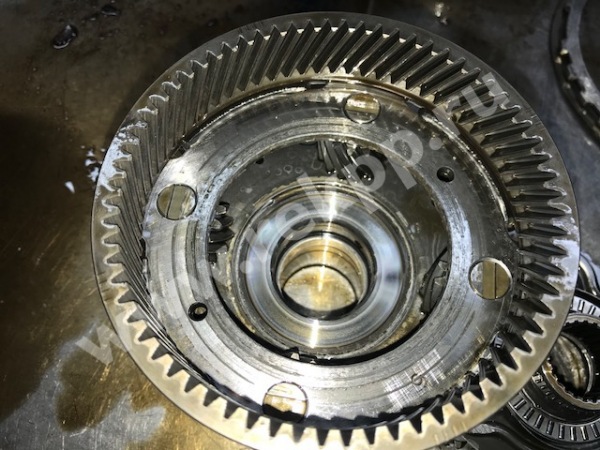

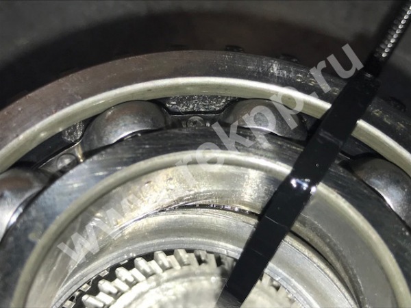

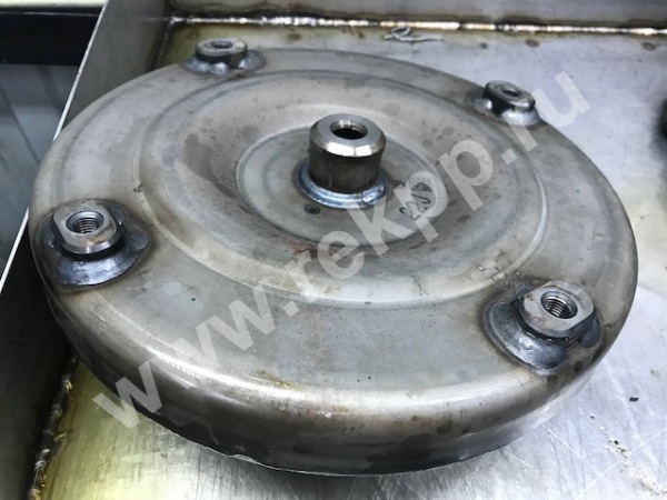

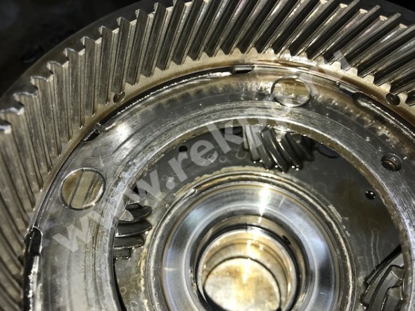

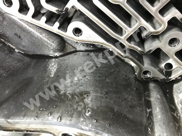

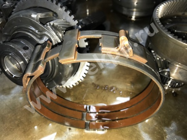

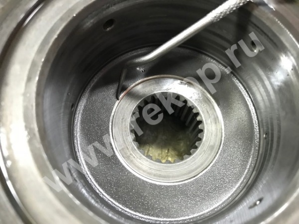

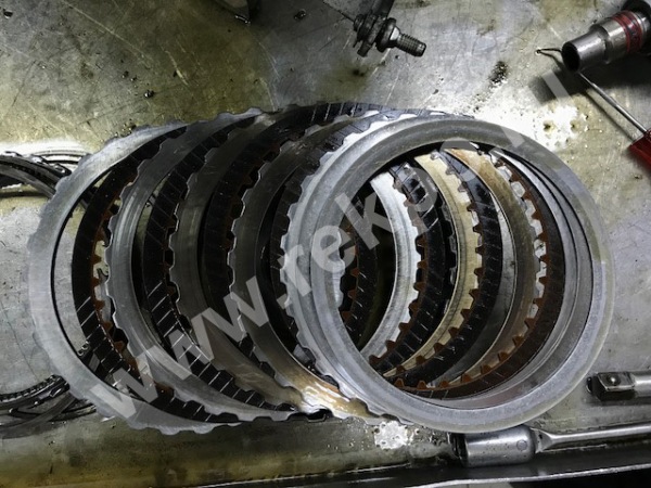

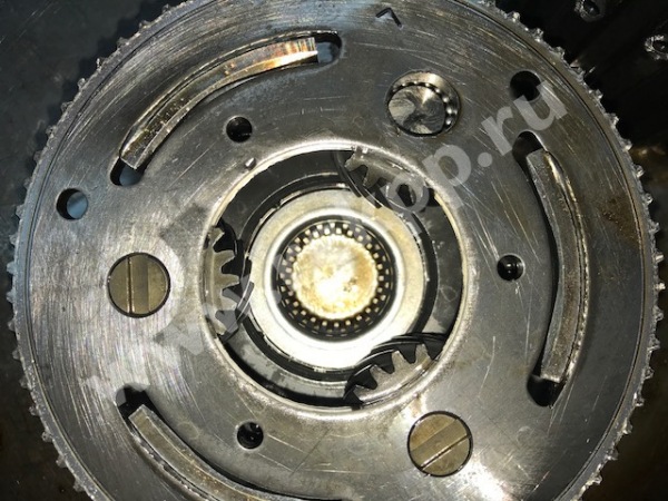

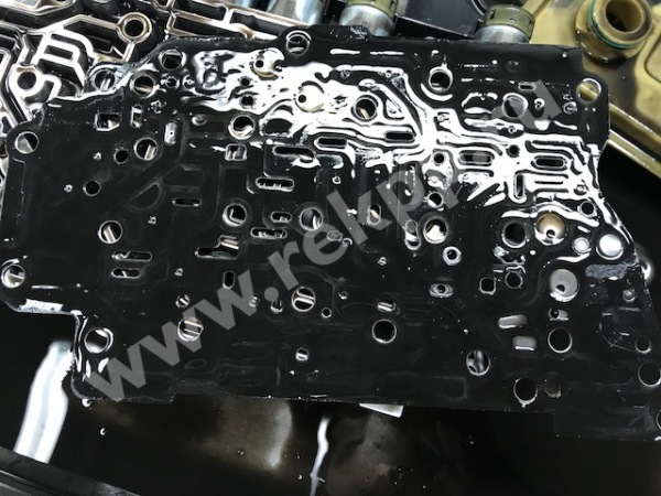

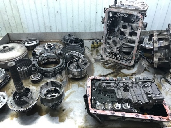

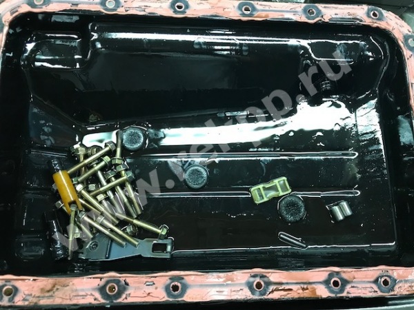

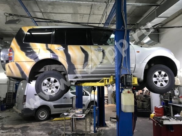

        Автомобиль: Мицубиси Паджеро, 2000 г.в.
        Модель АКПП: V5A51
        Причина обращения: со слов автовладельца - пропала задняя передача.
        Автомобиль прибыл на эвакуаторе.
        Разбор АКПП.

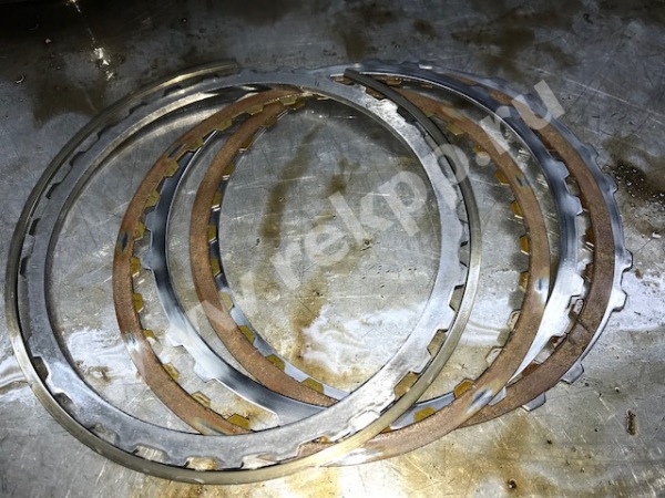

        • Поддон никто никогда не открывал, оригинальный герметик. Небольшие ежики.
        • Фильтр.

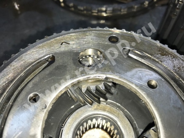

        • Фрикционы реверса осыпались до металла. Но к про пропаданию передачи это не относится, должны быть пробуксовки. Это стандарт для данной АКПП.
        • При дальнейшей разборке коробки был обнаружен обрыв солнышка. Это и причина отсутствия задней передачи.
        • Солнышко оборвало не просто так. Изначально были проблемы с верхней планетаркой. Один из сателлитов вываливается. Скорее всего сателлит закусило в один момент и оборвалось солнышко.
        • Разбит средний планетарный ряд.
        • И так же поврежден нижний планетарный ряд с выходным валом.

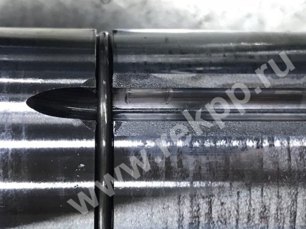

        • Тормозная лента - обрыва нет.
        • След от пропила нижнего планетарного ряда на блоке.

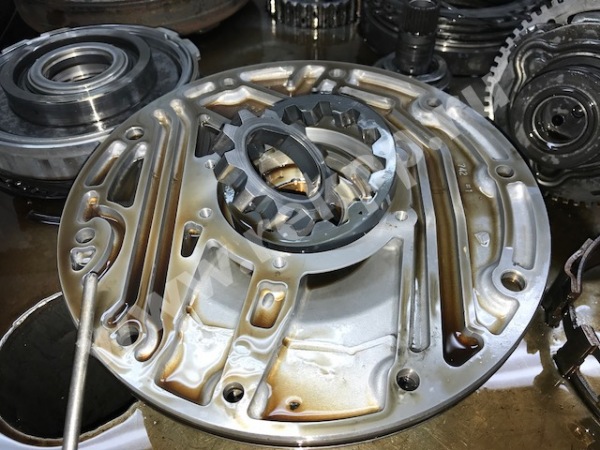

        • Насос на грани, но его еще можно восстановить.
        • Гидротрансформатор.
        • Гидроблок.
        Причина всему этому - конструктив. Болезнь планетарных рядов - это стандарт данной АКПП. Штампованные планетарные ряды рассчитаны на небольшой пробег. Если бы использовали закаленную сталь, то АКПП прослужила бы дольше.
        Восстанавливать АКПП с финансовой стороны не целесообразно, было принято решение устанавливать контрактную б/у АКПП.
        Работа:
        • Снятие АКПП, разбор, дефектовка.
        • Установка АКПП.
        • Замена сальника АКПП.
        • Услуги эвакуатора.
        Итого: 22700 руб.
        Запчасти: контрактная АКПП, фильтр АКПП, трансмиссионное масло, сальник гидротрансформатора.
        Итого: 66990 руб.
        Гарантия на контрактную АКПП - 30 дней, без ограничения пробега.

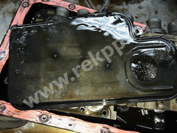

          #124
          Поддон никто никогда не открывал, оригинальный герметик. -- Что то судя по фото..либо японцы уже тогда криворукие были..что маловероятно...либо поддон всё таки снимался...так как герметик на поддоне лежит отвратительно неравномерно.. 🙂

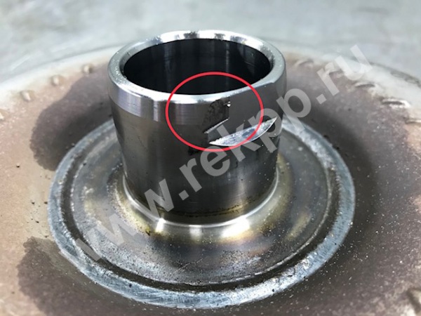

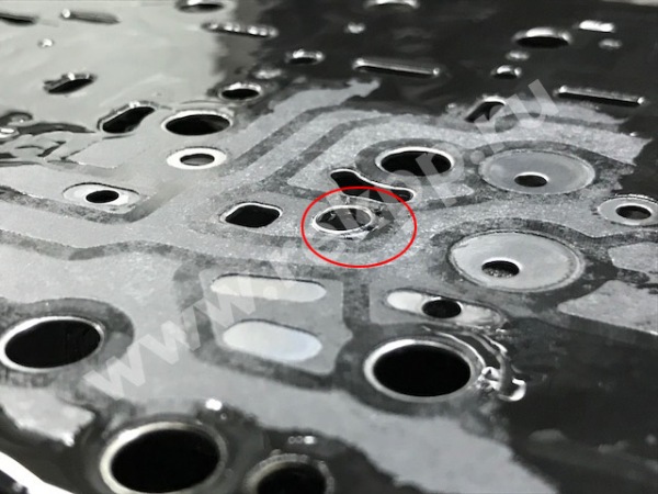

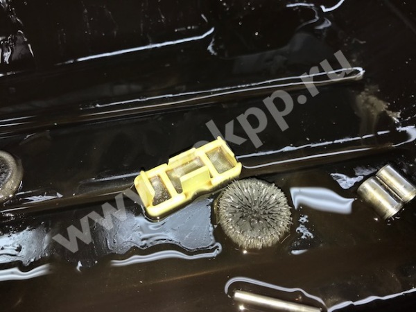

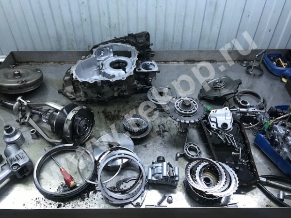

            #125
            Приветствую!
            Делимся новым отчетом.

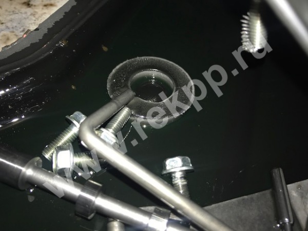

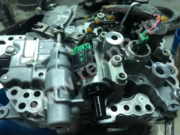

            Автомобиль: Инфинити FX35, 2007 г.в., пробег - 166000 км.
            Модель АКПП: RE5R05A
            Причина обращения: аварийный режим АКПП, ошибки P1757, P0744

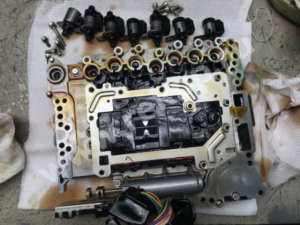

            Ошибки P1757, P0744. АКПП в аварийном режиме. Предпологалось, что как и в большинстве случаях, проблема в ЭБУ АКПП, установленном на гидроблоке. После снятия и проверки ЭБУ - оказалось, что он исправен. Приступили к проверке соленоидов. Сопротивление всех соленоидов тоже оказалось в норме, но это на холодную. При нагреве соленоидов в масле АКПП, соленоид переднего тормоза (front brake) стал показывать неверные значения. Итог: замена соленоида, новый фильтр + прокладка и масло. Ошибка P0744 была как следствие.
            Так же во многих случаях неисправность соленоида проявляется не в аварийном режиме АКПП, а в отсутствии 5-ой передачи.
            Работа:
            • Снятие и установка ЭБУ АКПП.
            • Диагностика ЭБУ АКПП.
            Запчасти / расходники: трансмиссионное масло (7л), прокладка поддона, фильтр АКПП, соленоид.
            Итого: 18990 руб.

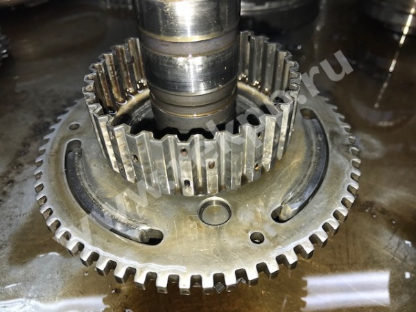

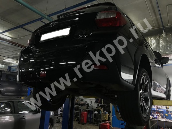

              #126
              Приветствую!

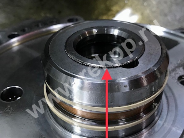

              Делимся новым отчетом по ремонту вариатора Субару.
              Автомобиль: Субару Импреза XV, 2013 г.в., пробег — 210088 км.
              Модель вариатора: TR580
              Причина обращения: посторонний звук из вариатора, но как выяснилось при разборе вариатора, проблема не только в подшипниках.
              • Металл в поддоне.
              • Износ подшипника. Видео звука здесь.
              • Второй подшипник требует замены. Видео звука тут.
              • Задиры на ведомом конусе.
              • Задиры на ведущем конусе.

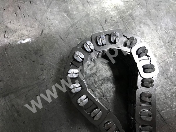

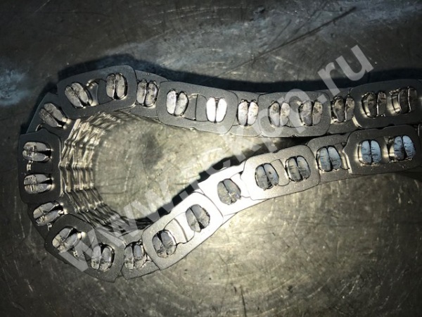

              • Износ цепи, задиры.
              • Разбор и чистка гидроблока.

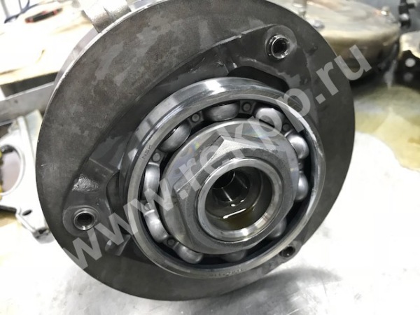

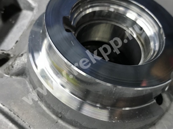

              • "Сбита" шейка гидротрансформатора. Шестерня насоса выполнена таким образом, что она упирается в гидротрансформатор, из-за малого пятна контакта происходит такое повреждение.
              Работа:
              • Снятие вариатора, разбор, дефектовка, сбор, установка на автомобиль.
              • Ремонт гидротрансформата.
              Запчасти: масло 75W90 (1,4л), масло CVT Lineatronic II, комплект прокладок и сальников, фильтр вариатора основной, фильтр картридж, подшипник вариатора (2шт.), цепь вариатора, комплект конусов.
              Итоговая стоимость ремонта - 135832 руб. Гарантия 6 месяцев, без ограничения пробега.

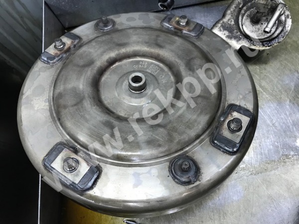

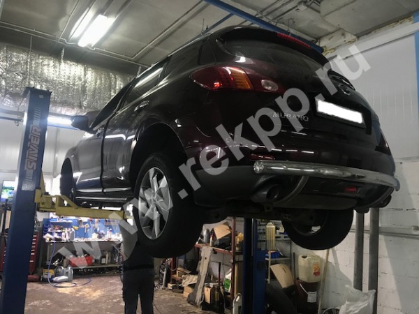

                  Приветствую!

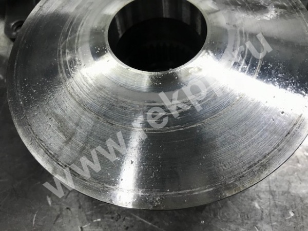

                  Делимся новым отчетом по ремонту вариатора.
                  Автомобиль: Ниссан Мурано Z51, 2012 г.в., пробег — 141286 км.
                  Модель вариатора: RE0F09B (JF010E).
                  Причина обращения: гул вариатора, пропала тяга.

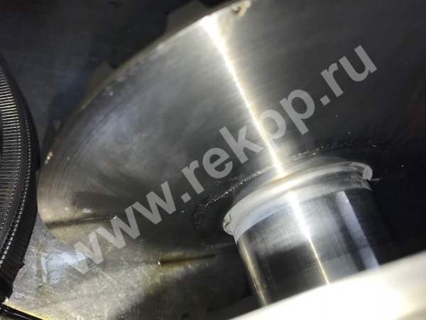

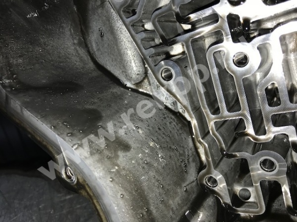

                  Разбор вариатора.
                  • Фильтр забитый.
                  • Поддон.
                  • Задиры на ремне.
                  • Ступицу насоса выдавило.
                  • Ответная часть - блок старт пакета. Блок старт пакета терся об ступицу.
                  • Сгоревший старт пакет.
                  • Основная причина - в гидротрансформаторе. Блокировка гидротрансформатора осыпалась.
                  • Подшипники под замену.
                  Работа:
                  • Снятие вариатора, разбор, дефектовка, сбор, установка вариатора на автомобиль.
                  • Ремонт гидротрансформатора.
                  Запчасти: комплект прокладок и сальников, фильтр вариатора подвесной, фильтр вариатора основной, трансмиссионное масло, ведущий конус, ремень вариатора, масляный насос, подшипник (2шт), комплект фрикционных и стальных дисков.
                  Стоимость ремонта - 114870 руб. Гарантия - 6 месяцев, без ограничения пробега.

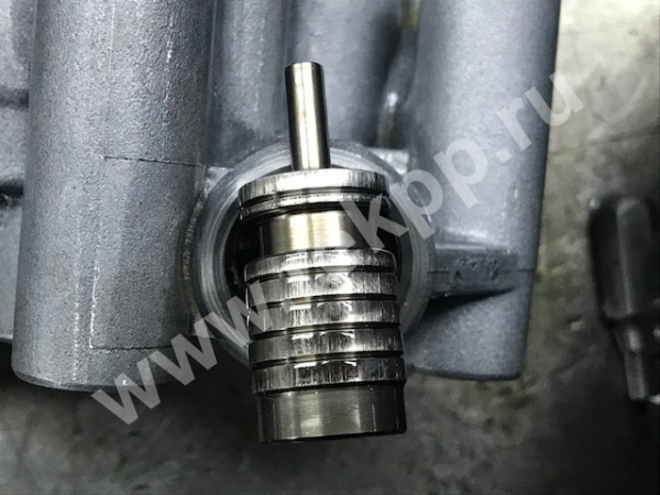

                                      #138

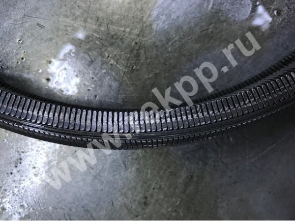

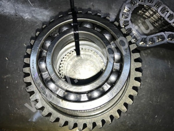

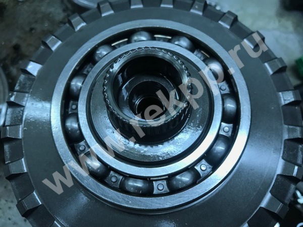

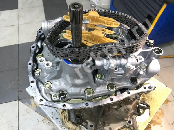

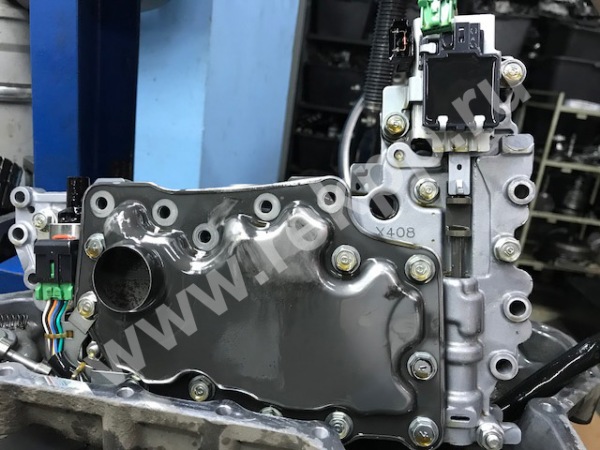

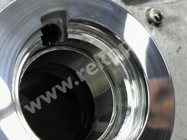

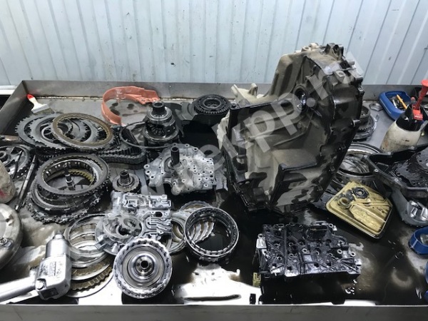

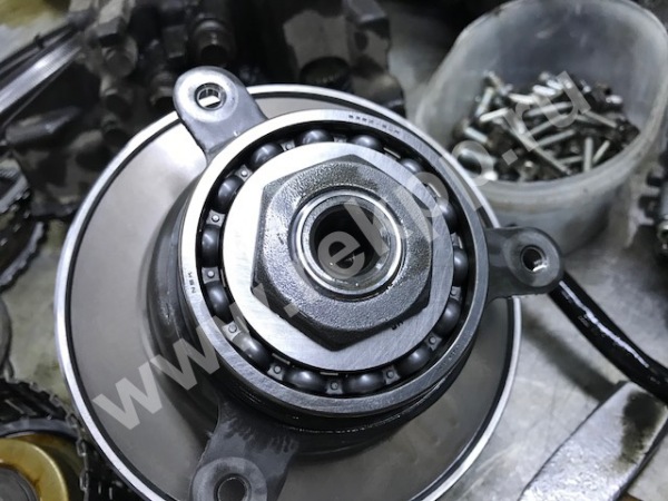

                                      Приветствую!

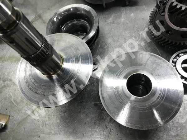

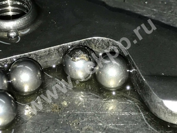

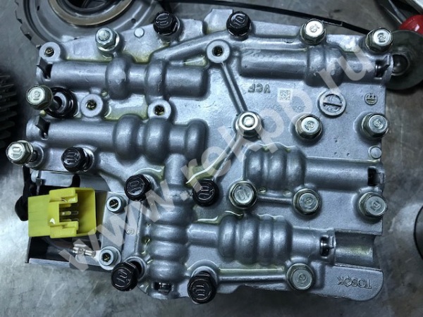

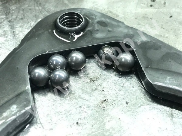

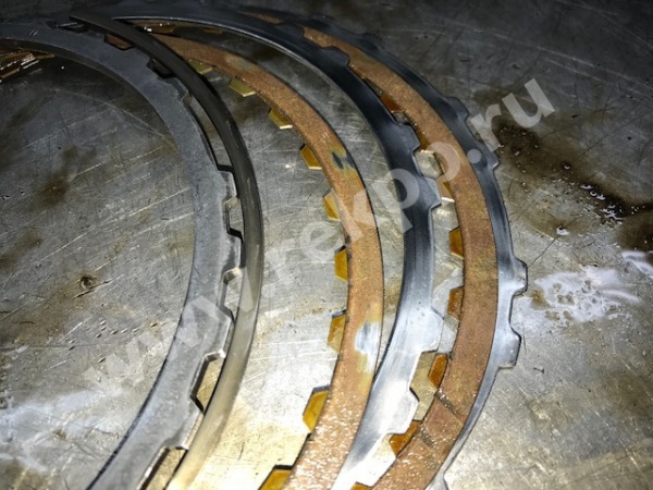

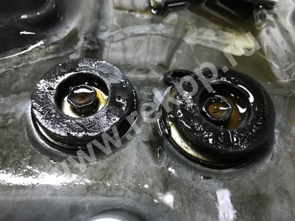

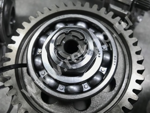

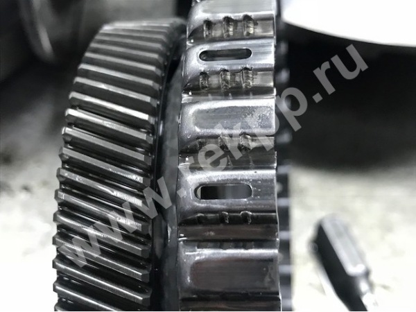

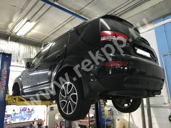

                                      Автомобиль: Ситроен С-Кроссер 2011г.в., пробег - 232098 км.
                                      Модель вариатора: JF011E

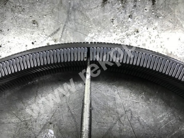

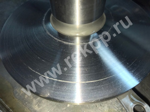

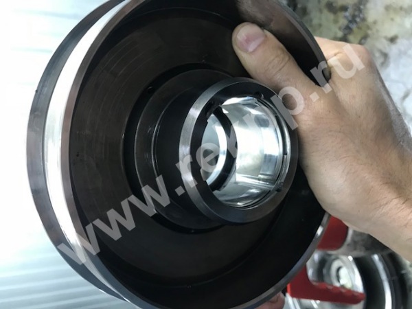

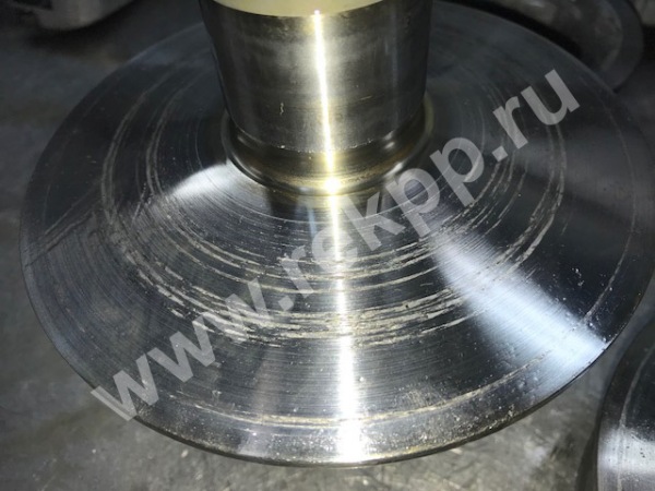

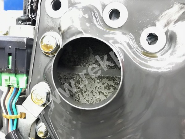

                                      Недавно была замена масла в вариаторе у нас, магниты чистые. Перед заменой масла, при первом обращении к нам, делали диагностику - были обнаружены скачки по давлению, в поддоне были продукты износа, характерные для данного пробега автомобиля и плюс масло давно не менялось. В данном случае две причины скачков давления: 1. плохая пропускная способность фильтров, 2. проблема в механической части, требуется разбор и ремонт трансмиссии. По согласованию с владельцем пошли по наименее затратному пути — замене масла. Как выяснилось, проблема все же в механических повреждениях внутри коробки.
                                      • Разбор вариатора.
                                      • Ремень растянут.
                                      • Начали разбиваться шарики.
                                      • Соответственно и паз начал разрушаться.
                                      • На подвижной части конуса следы ответного износа.
                                      • Запрессовались куски шариков в тефлоновое кольцо.
                                      • Хаб солнечной шестерни пробит.
                                      • Стартовый пакет подгорел.
                                      • Реверс тоже подгорел.
                                      • Масляный насос, клапан в задирах.
                                      • Подшипник под замену.
                                      • Гидроблок.
                                      • Гидротрансформатор в ремонт.
                                      Работа:**
                                      • Ремонт масляного насоса.
                                      • Доп. расходы — слесарные работы.
                                      Запчасти: комплект прокладок и сальников, фильтр теплообменника, ведущий конус (одна часть), ремень вариатора, подшипник (2шт.), шарики шкива вариатора, солнечная шестерня, набор фрикционных и стальных дисков, трансмиссионное масло.
                                      Итоговая стоимость — 110135 руб. Гарантия — 6 месяцев, без ограничения пробега.**
                                      • R Не в сети
                                        R Не в сети

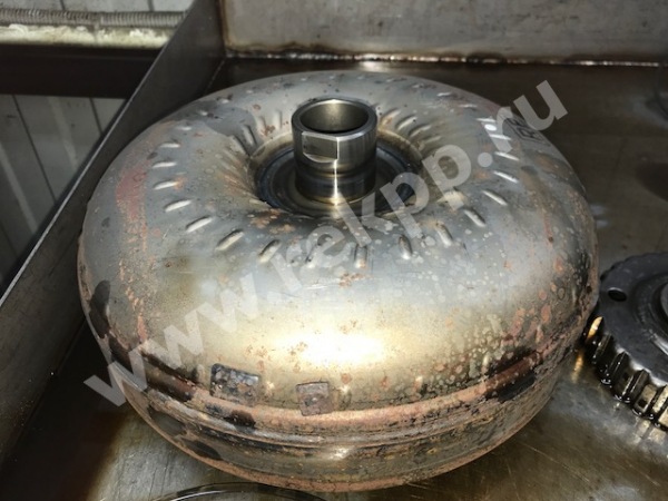

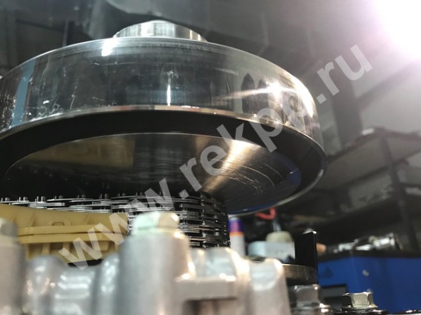

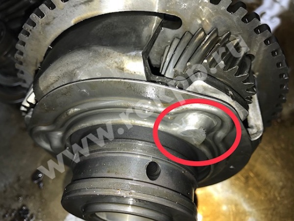

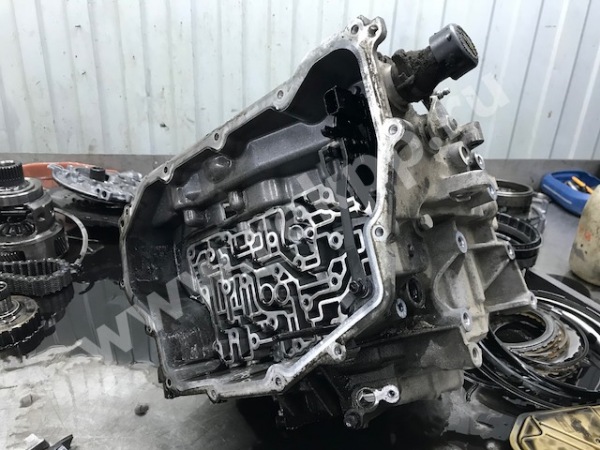

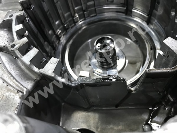

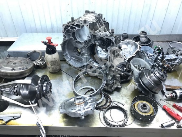

                                        Rekpp
                                        #139

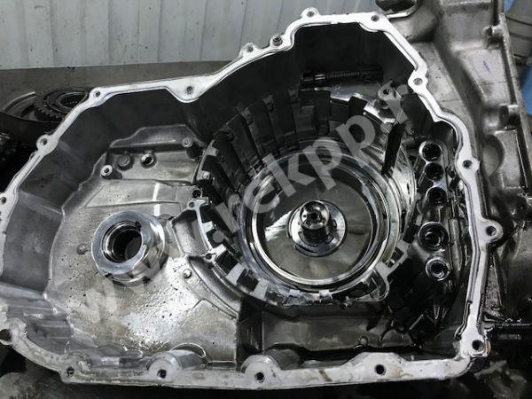

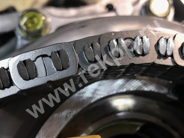

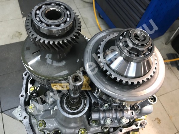

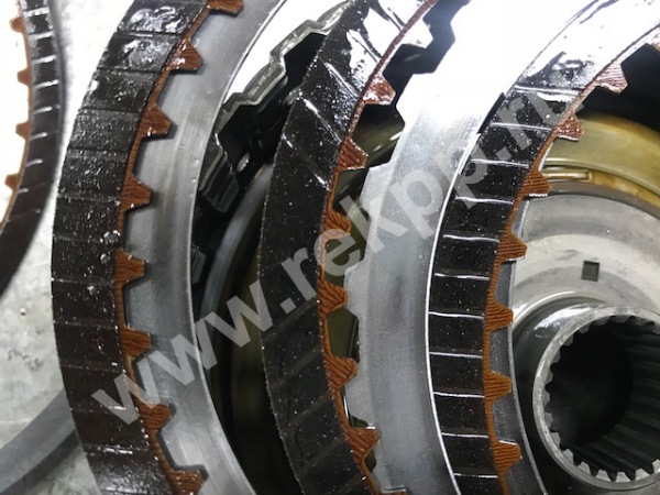

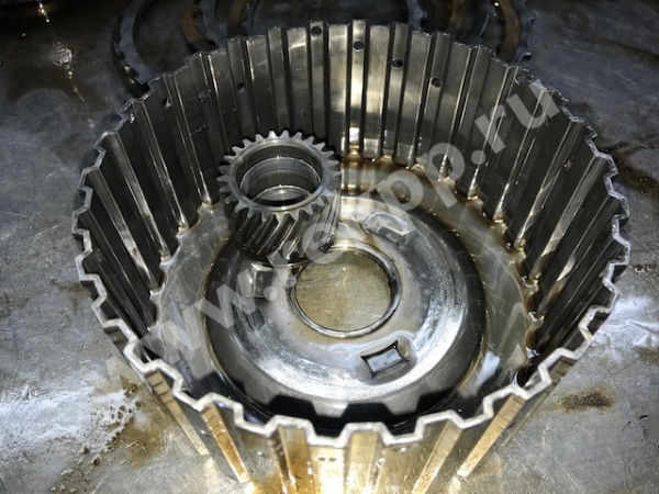

                                        Приветствую!

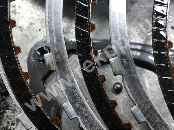

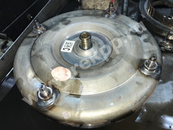

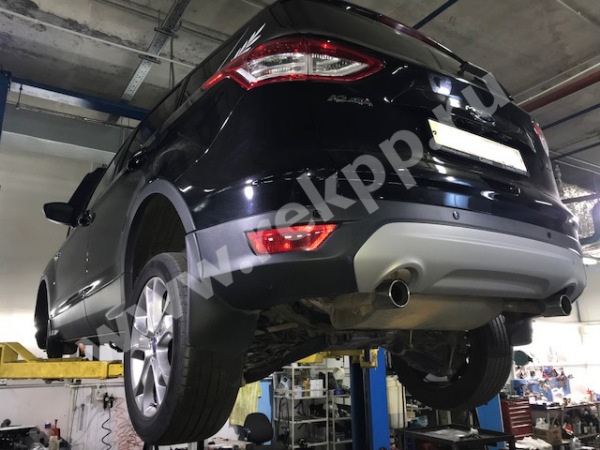

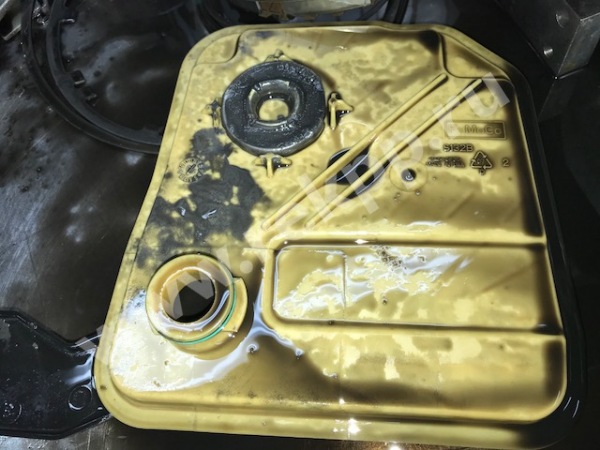

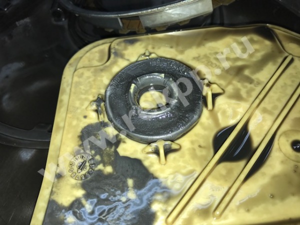

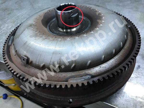

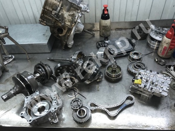

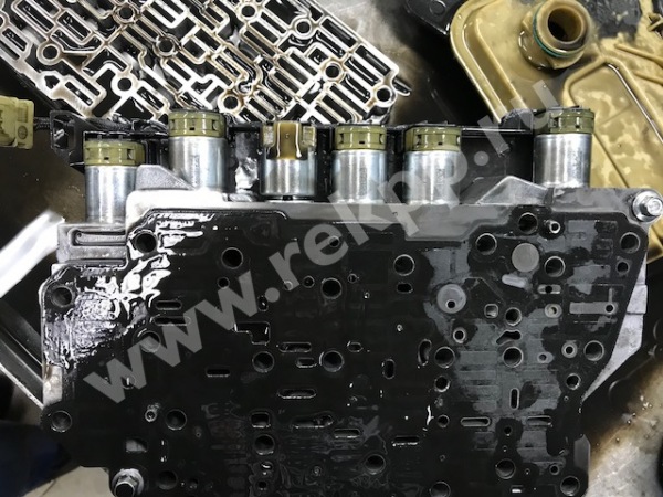

                                        Автомобиль: Форд Куга, 2013 г.в., пробег - 77750 км.
                                        Модель АКПП: 6F35
                                        Причина обращения: перестала ехать вперед.

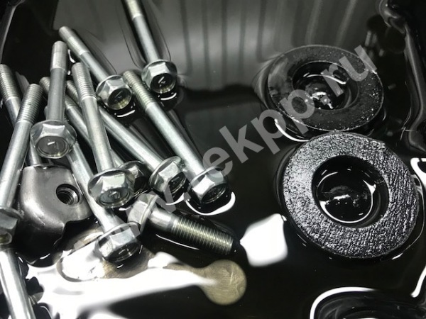

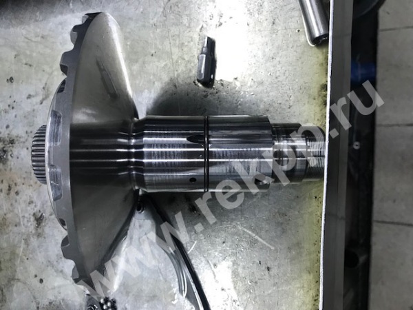

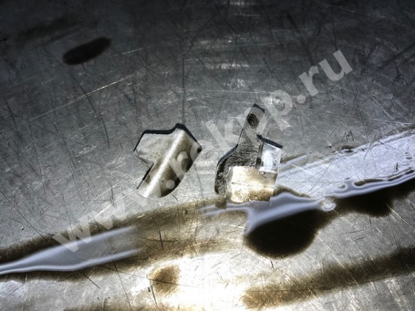

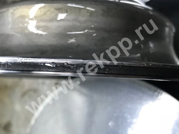

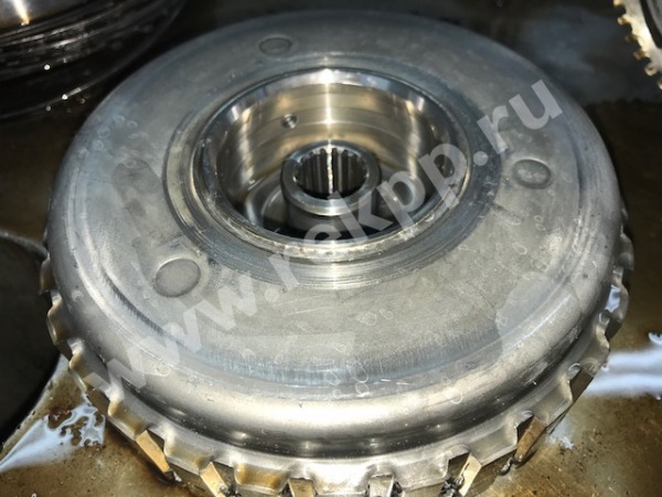

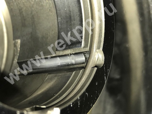

                                        • Разбор АКПП. Масло черное, коробка не обслуживалась ранее.
                                        • Когда начали разбирать коробку, обнаружили вот такие вот куски.

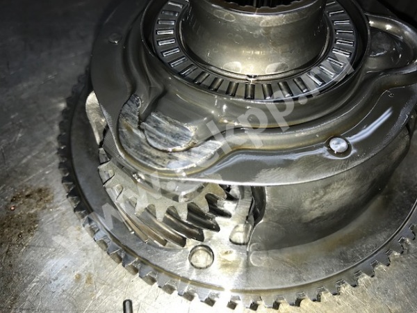

                                        • Это куски от корпуса. Корпус разбит.
                                        • Так же еще износ корпуса - по внешнему и внутреннему диаметрам.
                                        • Вот все что наточило.

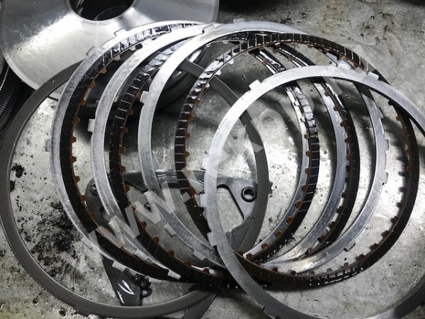

                                        • Пружинное кольцо не лопнуло.

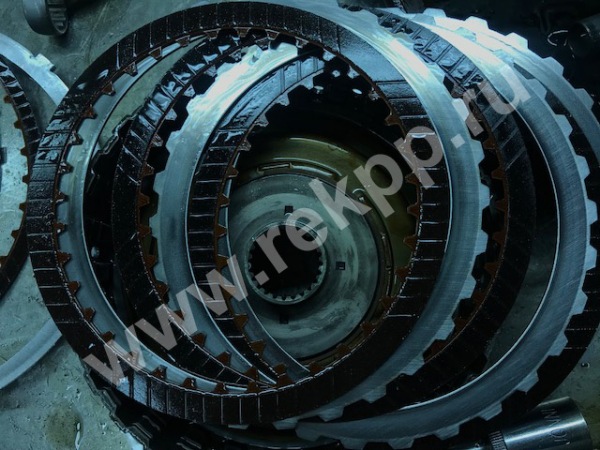

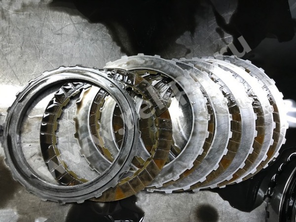

                                        • Фрикционы начали осыпаться.

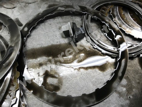

                                        • Разбита сепараторная пластина.
                                        • Блок соленоидов на проверку и дальнейший ремонт.
                                        • Фильтр АКПП.
                                        Работа:
                                        • Снятие АКПП, разбор, дефектовка, сбор, установка АКПП на автомобиль.
                                        • Ремонт блока соленоидов.
                                        Запчасти: комплект прокладок и сальников, фильтр АКПП, комплект фрикционных дисков, пружинный диск 3-5, комплект втулок АКПП, пластика сепараторная, корпус АКПП б/у, трансмиссионная жидкость.
                                        Итоговая стоимость ремонта - 100570 руб. Гарантия 1 год, без ограничения пробега.

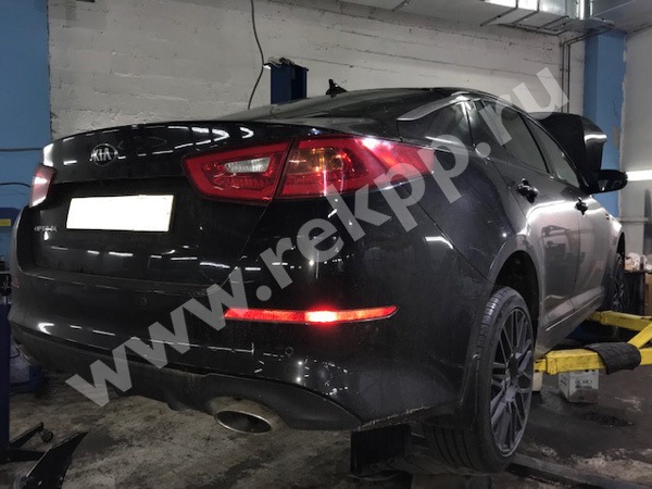

                                          #140

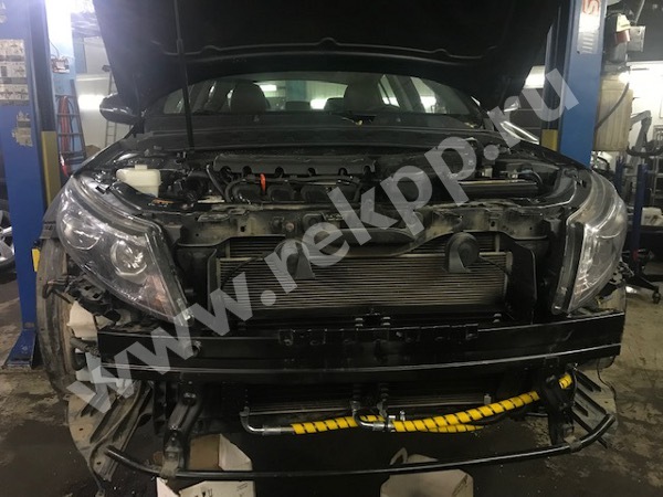

                                          Приветствую!

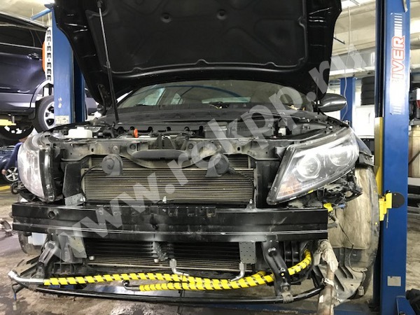

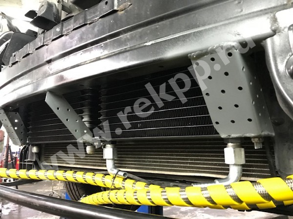

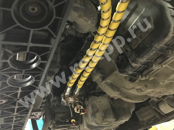

                                          Автомобиль: Киа Оптима, 2014г.в., пробег - 25000 км.
                                          Причина обращения к нам: установка дополнительного радиатора охлаждения АКПП и установка доп. радиатора охлаждения масла ДВС.

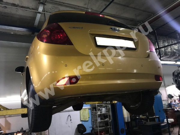

                                          Установка доп. радиатора для АКПП для нас была полностью штатная и знакомая процедура (радиатор, термостат, фитинги и прочее - были наши).
                                          Запчасти для установки радиатора охлаждения масла ДВС привез автовладелец (радиатор, проставку под масл.фильтр ДВС с датчиком, шланги).
                                          В процессе установки было принято решение ставить второй радиатор (охлаждения масла ДВС) тоже наш (для эстетики, два одинаковых). Доплату не брали, взамен автовладелец оставил свой нам.
                                          Фото процесса работы.
                                          Работа:
                                          • Установка дополнительного радиатора охлаждения АКПП (включая С/У бампера).
                                          • Установка дополнительного радиатора охлаждения масла ДВС.
                                          Запчасти: комплект дополнительного радиатора с термостатом (включая фитинги для подключения), масло SP-IV.
                                          **Итоговая стоимость - 23830 руб. **
