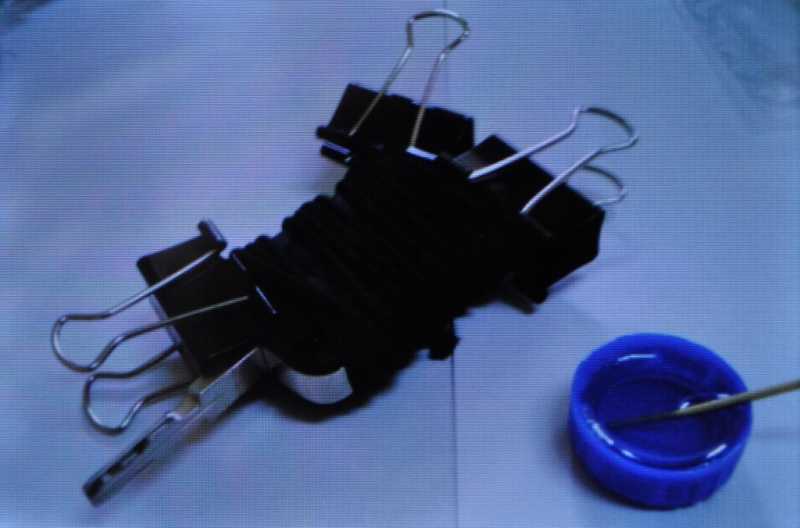

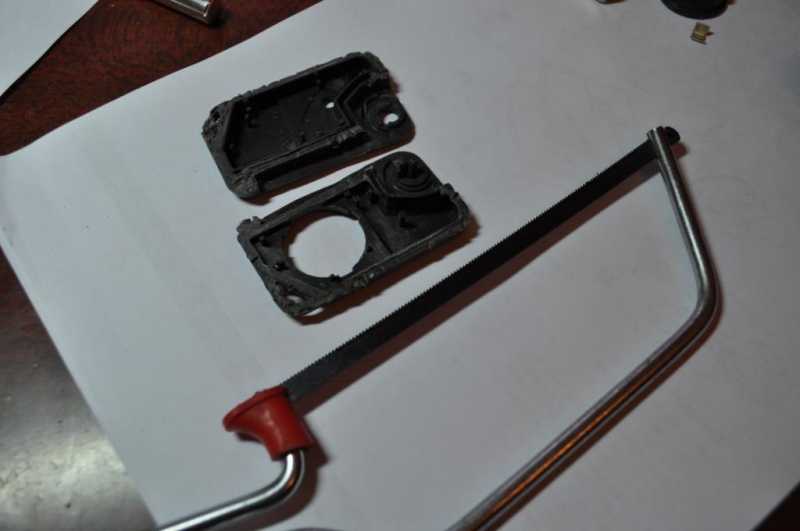

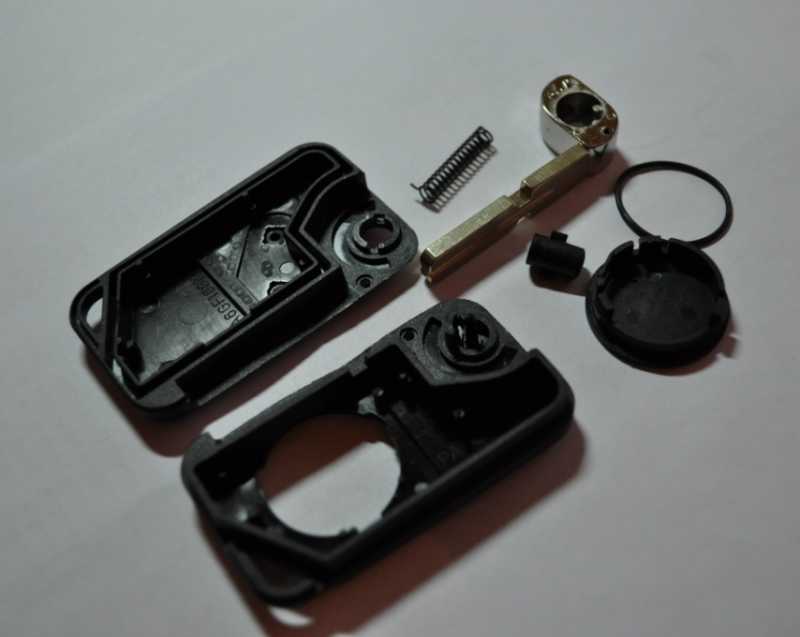

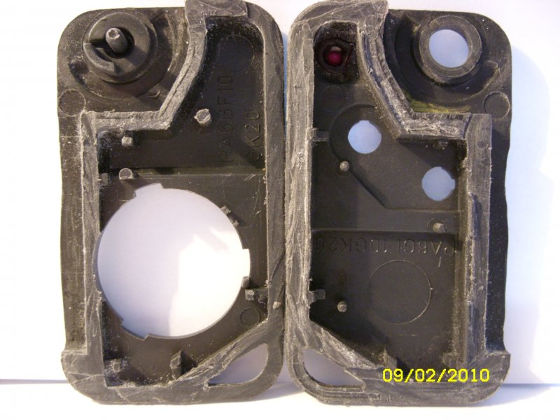

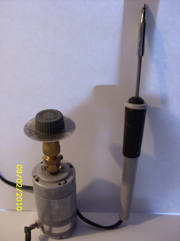

    В какой то момент у меня совсем плохо стали работать кнопки на брелке, особенно кнопка открытия. Пришлось вскрывать брелок. Я прорезал корпус брелка по шву при помощи микродрели с диском.

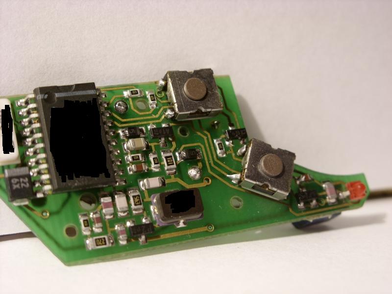

    После вскрытия обнаружились трещины припоя у кнопок. Кнопки я отпаял, очистил места пайки и впаял заново с бОльшим количеством припоя чем было. После этого брелок работает нормально уже несколько лет. 🎉
    Инструмент. 🙂

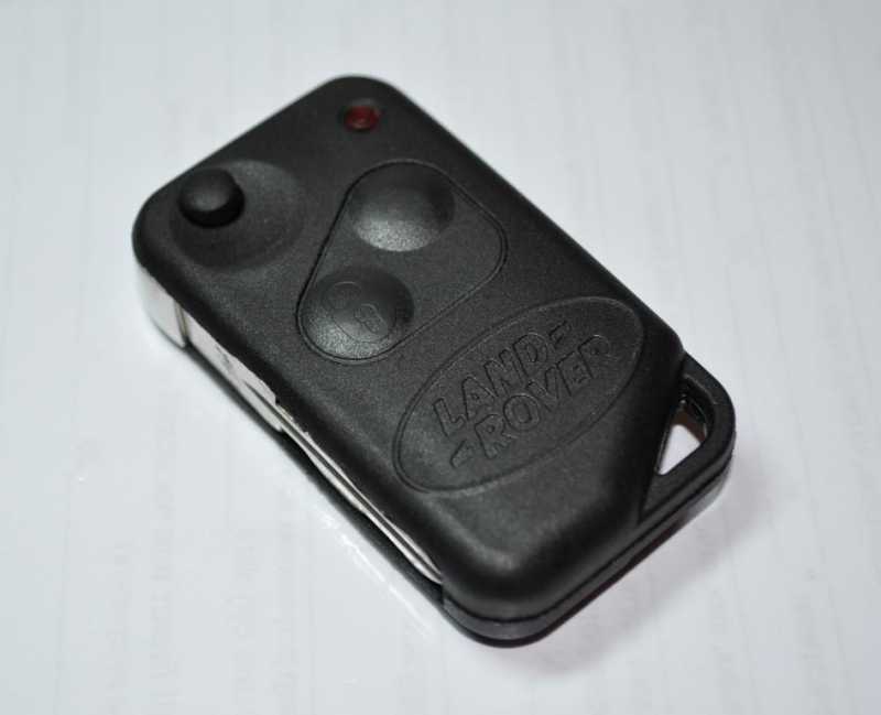

    Готовый результат (забыл новую накладку на кнопки купить).

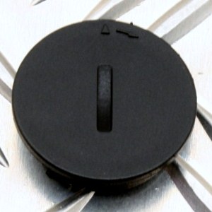

    Номер крышки батарейки: STC4352

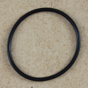

    Номер уплотнительного кольца крышки батарейки: STC1867

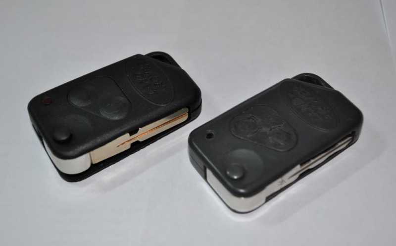

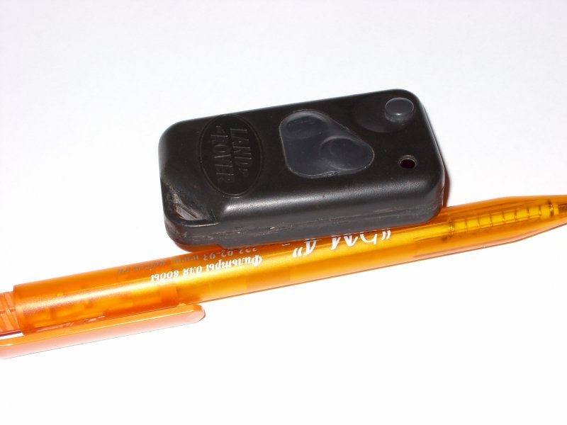

      Ремонт пульта Ленд Ровер Рендж Ровер Пегас.
      Дополню...Распиливать корпус не всегда нужно..достаточно нагреть его феном и клей от нагрева размягчится,корпус раскроется от небольшого усилия как книжка..Температуру нагрева не скажу..но главное что бы она не совпала с температурой плавления пластика!!! 🎉

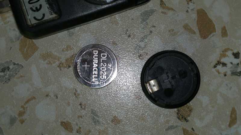

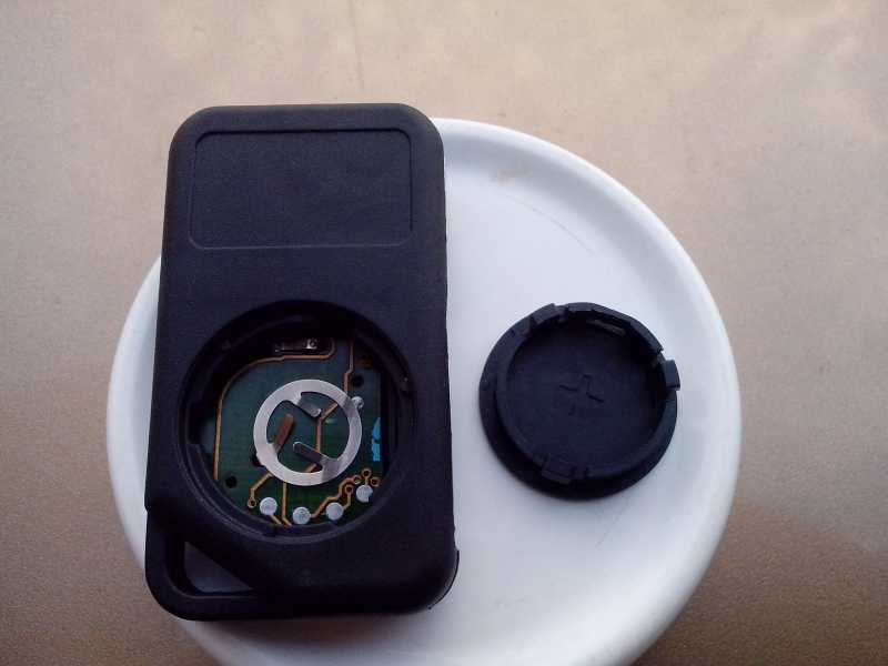

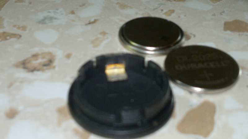

      Батарейка в пульт LR RR2 устанавливается вот такая - CR2025 ..уточню..их там две штуки устанавливаются,написал про одну специально,для поиска лучшего.

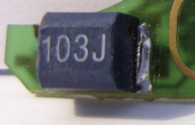

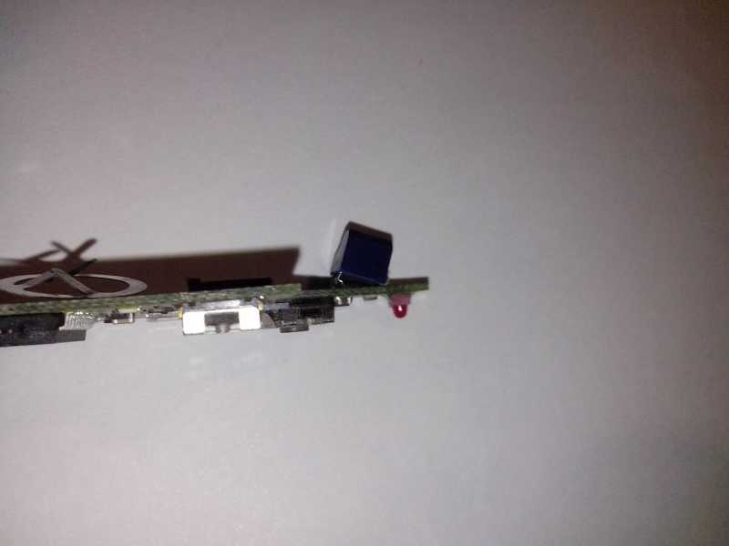

          вообщем Сета ушла, а я в потемках искал совпадение температур плавления клея и отвертки с кусачками, осуществив нехитрый но убедительный демонтаж крышки ключа, увидел какойто ..... кукуюта..... хрень, думал что это хрень, а оказалось что это - синяя хрень под названием 103J,
          вот и вопрос что это такое и как его починить?)?)?)?)))

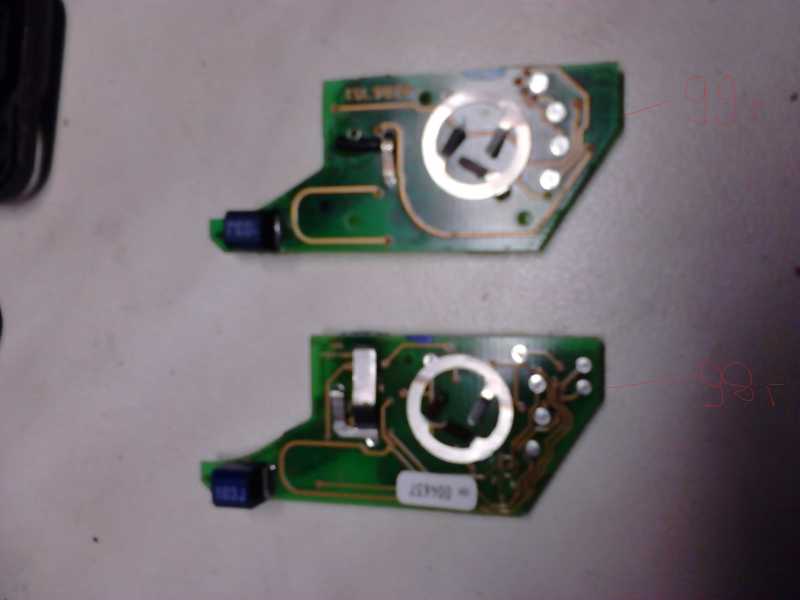

            Думаю, что это транспондер иммобилайзера. В ключах Пегасов первых годов выпуска его нет, т. к. там нет катушки ИММО на замке зажигания.

              Жора я хэ знает что это есть,зайди в ремонт бытовой и к мастеру с этой хренью,я на первом Пегасе точно знаю что ездил менять микрики на кнопки и тоже какуюто хню отломил так же как и ты,мне все сделали за 200 рублев за работу

                    так эта синенькая хрень транспондер ???? и что теперь???? я встрял????
                      Пиндуешь в радиомастерскую и тебе там восстановят ноги легко..Если внутри ничего не повредил,то это плёвое дело для паяльника :whistle:
                        Я тоже думаю,что можно восстановить. Главное, чтобы там не было каких-нибудь поврежденных дорожек, уходящих в глубь платы.
                          Не думаю,а практически уверен что там плата двухсторонняя..так что всё реально восстановить..ежели хреновина не треснула под нажимом демократии в виде пасатижей 🎉

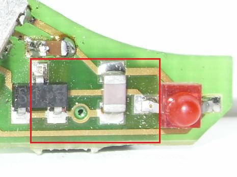

                            нашел, это тупо конденсатор на 0,01 Мкф,
                            вот ссылка на старый форум. lrforum.ru/topic/1138-remont-brelka-ot-signalki/page-2?hl=%20ремонт%20%20брелка
                              Думаю, что в той теме просто предположение, т. к. конденсаторы так же маркируются.

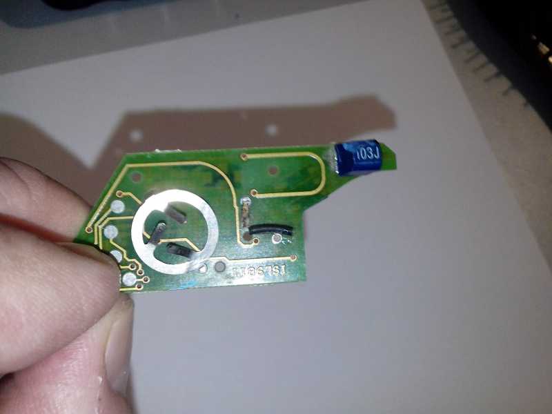

                              Слав, у меня в одном ключе транспондер не работает. Я плату внимательно осматривал в том месте, где он припаян, но ни каких дорожек я там не нашёл, там только контакные площадки под пайку. А может там и не должно быть дорожек...
                                Дорожки на таких (практически всех платах применяемых в автопроизводстве) как правило двухсторонние...И если конденсатор стоит с одной стороны,а припаян с другой..то его контактные дорожки могут идти и на той стороне с которой он и вставлен и это не всегда видно..а с другой стороны(где ножки торчат опаяные) будут видны лишь две точки пайки..Обычное дело при ограниченном пространстве девайса.

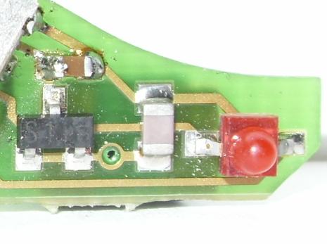

                                  со стороны транспондера
                                  обратная сторона
                                    Ну вот и всё видно...транспондер(конденсатор или как он там) припаивается под диодом и из под диода идут его(кондёра) две дорожки..Вообще фигня делов перепаять всё и вся..даже если дорожки убиты можно тупо проводами всё сделать..
                                      Вот, я объвёл контур транспондера. Он не совпадает с положением светодиода.
                                      Скорее всего он вообще не связан дорожками с другими элементами платы, а только держится за счёт пайки.
                                        Серёж..ну мне по первым фоткам показалось что он над диодом..И всё равно - Он же к чему то припаивается и припаивается насквозь ..значит делов фигня..Был бы у меня ключ Пегаса я бы его вскрыл и распаял,тогда бы сказал с фактами...ты меня знаешь..я бы разобрал для общего дела)))

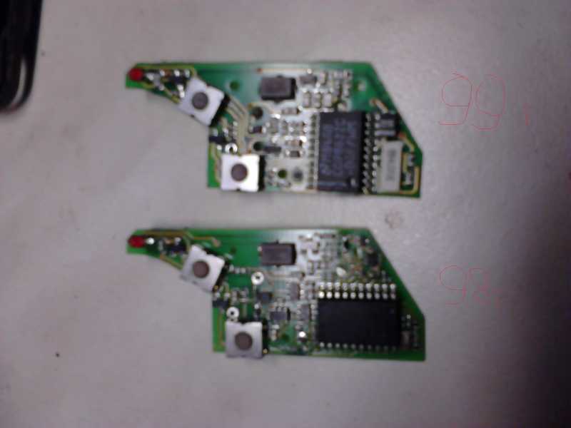

                                          парни это еще не все, если взглянуть на плату, то там есть такая маленькая запчастина с кварцем (стеклышком), очень выпендрежная, часто лопается и все аляулю)))) ..... пульт приплыл((((
