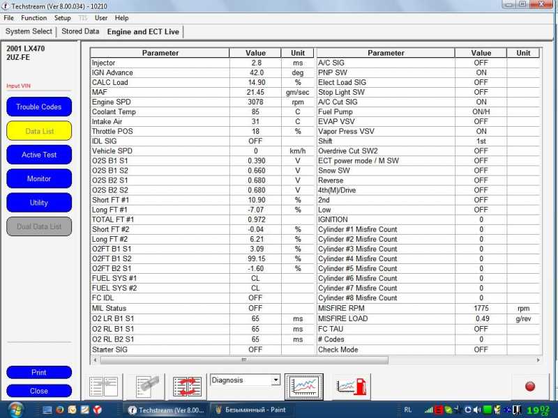

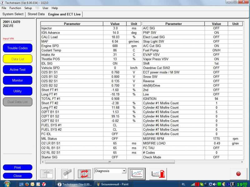

                              Мой коментарий 🙂
                              Так как у Славы машина условно итсправна 😛 сделаем следующие выводы:
                              1. Нагрузка на двигатель на ХХ должна быть в раионе 20%
                              2. Дроссельная заслонка на ХХ в районе 10%
                              3. МАФ на мотор 4л. с чем то ....... 6 гр/сек
                              4. Опережение зажигания у Славы 14 градусов, многовато, это наверно потому что машин работает на газу, так должна быть в раионе 10 градусов до верхней мёртвой точки. На моём Диско1 с низкой степенью сжатия, без катализаторов, по книжке всего, 2 градуса!!!
                              Теперь про Славин Лексус.
                              У тебя 5 пропусков зажигания на 3 цилиндре. Глян туда. Свеча, форсунка газовая ....
                              Первая сторона утебя богатит в длинных адаптациях на 10%, а воторая сторона беднит настолько же.
                              <u>Поездий немного на бензине ~50 км и пару часов</u>,<u> посмотри опять адаптации</u>, если они будут небольшими - значит <u>газовые форсунки дурят</u>. В настроике ГБО нет настроики по сторонам, потому думаю вина в форсунках а не в настроиках.
                              На ХХ
                              На 1500
                              На 3000

                                  Все скрины сделаны на бензине..я всегда на нём всё проверяю..НО..я как раз вчера сгонял 800 км на газе...до этого пару баков бенза с присадками спалил....нужно было на бензе и сегодня доездить..но утром заправился газом и на нём дрыгался..потом просто переключился на бенз..поработал так движок немного и я вот такие вот параметры..плин..
                                  С пропусками не знаю что делать..проверили ВСЕ и ВСЁ(вроде)...никто ничего не понимает....1-5 пропусков..это уже для меня мелочь))) Их на 3 и 5 цилиндрах может и по 20 выскакивать)))
                                  Пропуски идут только по левой башке....предполагаю что из-за зазоров клапанов..всё руки не дойдут(и морозы стояли) снять крышку и попробовать проверить их...Все датчики и проводка проверена..показатели пропусков что на ГБО что на бензе - Одинаковое..Даже лямбды менял местами..
