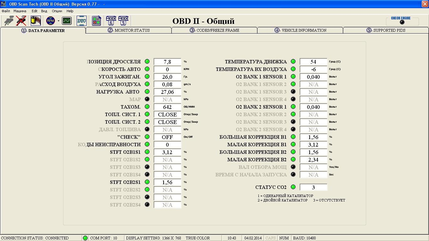

    Вчера специально подключил прогу к лехусу..мои показания ДМРВ(МАФ)..
    На ХХ ( 700) - 6 грамм в секунду..Нагрузка на двигатель 10% примерно..
    При 3000 оборотов - 21 грамм в секунду..Нагрузку не запомнил..

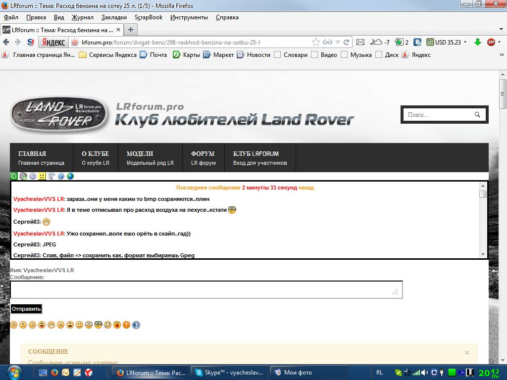

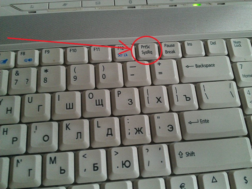

    Пля..не смог скрин сделать..и так и сяк тыкал..хренаааа чаво вышло..Напишите КАК это сделать,я забыл плин 😊 Вспомню,сделаю скрин проги и выложу сюдой.. 🤨
    Слава, на клавиатуре нажимаешь на эту кнопку и у тебя в буфере сохранится картинка экрана, которая была в момент нажатия этой кнопки, потом откроешь какой нить простенький редактор, например встроенный Paint и в пустое окно вставляешь то что сохранилось в буфере, то есть во внутренней памяти компа, в данном случае снимок экрана (скрин)
      #42
      Спасибо Андрюх..Я именно так и делал и хрен чаво - НЕ вышло..а сейчас попробовал..вышло..Дурдом!
      А вот вечерком научили..что бы фоткой был)))

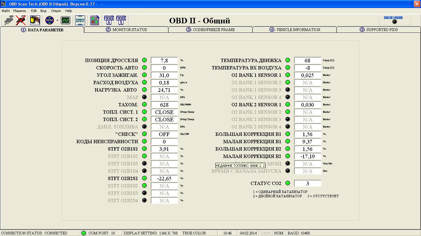

        внесу и свою посильную лепту :whistle:
        вот скины работы моих лямбд. что интересно показания обоих сенсоров колеблется от 0,010 до 0,950 грубо говоря :dry:
        а вот добавляем газку
        отпустили
        вот и незнаю так должно быть или нет. расход 40-45 литров. морозы -30. утром грею перед поездкой 30 мин. в обед в 12часов 15-20мин и вечером в 17часов 15-20мин как с работы еду

          #44
          А почему так? Почему показания так прыгают? Ну, понятно, что газку даёшь и прочее, но мне кажется, лямбды должны наверно давать постоянные показатели, в зависимости от температуры двигателя или как? 40-45 литров на сотку- это ОЧЕНЬ МНОГО, как мне кажется, даже с прогревом.

              #46
              @elannale said:
              Да, вот ещё вопрос, что такое "Нагрузка авто"? Что это за показатель? Объясните, если кто в курсе? И как регулировать расход воздуха, если он например показания 0,05, а надо 0,06 или 0, 07 ?
              мне кажется это нагрузка на генератор. вруби печку на максимум,свет, музыку или еще чего и он вырастет
              а по поводу лямб я тоже в замешательстве. должно или недолжно вот в чем вопрос :whistle:
              а расход воздуха мне кажется регулирует только комп. вот погляди на мои показатели. чем больше прогревается мотор, тем больше воздуха дает а топлива убавляет. как на жигулях заслонкой! на холодную заводим, заслонку прикрываем чтоп смесь обогатить.
              а по расходу, видимо мороз так влияет. вот если ниже -15 неопускается то расход 25-30

                                #55
                                Не взаимозаменяемы ТИТАНОВЫЕ на ЦИРКОНИЕВЫЕ и обратно...
                                Живые ли твои лямбды - Ты можешь увидеть только сам,смотря как они работают в программе диагностики.

                                  #56
                                  как увидеть то если незнаешь что нормально а что нет. НО очередной раз спасибо normis! потому напишу здесь чтоп всем было так же понятно как и мне. в соседней теме он пояснил следующее:
                                  "" Лямды должны всё время скакать по пол секунды задерживатся в краиних положениях. Прям пол секунды в богатой стороне, потм резко в бедную. Дохлая лямда может
                                  • медленно плавать туда сюда, даже 1,5-2 секунды это уже медленно.
                                  • вообще показывать 0
                                  • зависнуть и всё время показывать какие то одни показания."" normis*tm

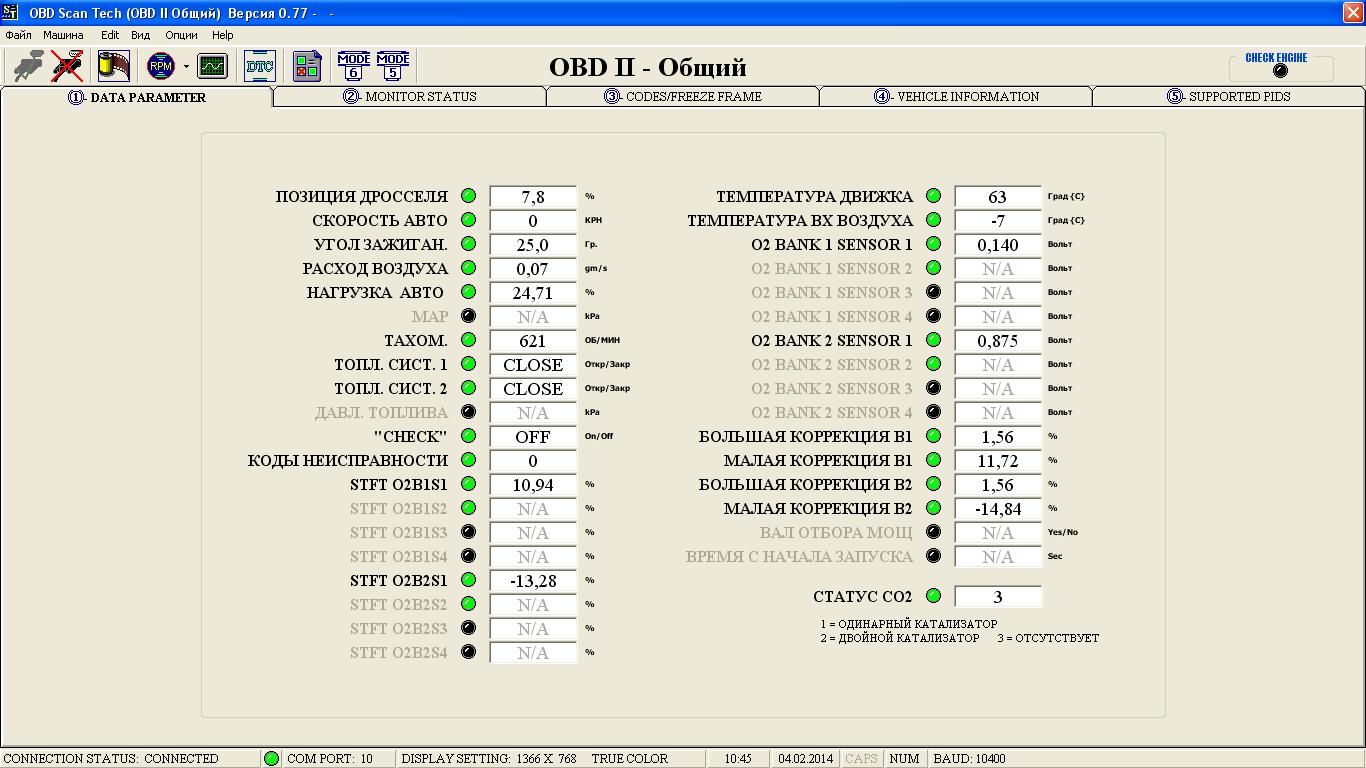

                                    #57
                                    Эх шлэмазлы))))) а кто нибудь на коррекцию по банку 2 посмотрел???? Быстрая корекция банк 2 (СТФТ)
                                    почему там разные показания идут???? в первом банке плюсовое значение а во втором отрицательное????? что то связанно с топливной картой и системой в целом.
                                    В прошлом, на Рыжем форуме я обращался к Маэстро и Маугли по этим вопросам, ответа так и не получил, подумал что это профессиональная тайна для посвещенных :evil: , продавая проги со шнурками через форум неплохо было бы еще народу объяснять чито это и для чего оно.... а так это тупо зарабатывание денег, а в ряде случаев- вообще лоховской развод ИМХО (для примера-чудо коробочки для цирконевых лямбд, которые в последствии пытались доработать на коленях в гараже, после установки они глючили, у меня одна вообще сгорела (здымилась благо не загорелась) неоднократно отправлял продавцу с рекламациями, потом вооще завозвратил...
                                    вот ссылочка по данной темке для осознания что мы есть на этом свете и размышлевания как с нею бороться :evil: :evil: :evil:

                                      #58
                                      Эту ссылочку нужно в ФАК - очень полезная информация!
                                        #59
                                        Правильно Жора заметил, разница по сторонам не должна быть. Стороны должны работать "похоже" (одинково неполучится никогда). Бензомозг адаптироватся может только через датчики кислорода (ДК) - эта его<u> обратная связь</u>. Нет датчика кислорода - нет обратной связи. Мозг изменил смесь в бедную, датчик всёравно продолжает показывать богатую (он полудохлый), мозг по своей обратной связи "по показаниям ДК" не видит обеднения смеси и обедняет её ещё. ПОТОМУ ДК ОЧЕНЬ ВАЖНАЯ ДЕТАЛЬ В СИСТЕМЕ ВПРЫСКА.
                                        <u>Разница по показания по Банк1 и Банк2.</u>
                                        • У обоих сторон один и тот же воздухан, значит он тут не причём.
                                        • один и тот же МАФ, он не причём.
                                        • всякие там подсосы воздуха, если они были бы, это повлияло на обе стороны, подсосы не причём.
                                        Влиять на каждую сторону по отдельности могут:
                                        • ВВ провода. Если у нас испорчен один провод и херово работает один цилиндр, то он испортит всю картину той Банки, в которой он есть. 3 ц. работают прекрасно -выхлопные газы "хороши", но один толком не работает и на выходе выхлопы хреновые.
                                        • Свечи. Всё выше сказанное в силе.
                                        • Форсунки. Всё выше сказанное в силе.
                                        • Сам ДК. Картина выхлопа возможно не такая плохая, но датчик полудохлый и пудрит мозги блоку управления.
                                        Вот 🙂

                                          #60
                                          @normis said:
                                          Правильно Жора заметил, разница по сторонам не должна быть. Стороны должны работать "похоже" (одинково неполучится никогда). Бензомоз адаптироватся может только через датчики кислорода (ДК) - эта его<u> обратная связь</u>. Нет датчика кислорода - нет обратной связи. Мозг изменил смесь в бедную, датчик всёравно продолжает показывать богатую (он полудохлый), мозг по своей обртной связи "по показаниям ДК" не видит обеднения смеси и обедняет её ещё. ПОТОМУ ДК ОЧЕНЬ ВАЖНАЯ ДЕТАЛЬ В СИСТЕМЕ ВПРЫСКА.
                                          • всякие там подсосы воздуха, если они были бы, это повлияло на обе стороны, они не причём.
                                          • ВВ провода. Если у нас исорчен один провод и херово работает один цилиндр, то он испортитвсю картину той Банки в которой он есть. 3 ц. работают прекрасно -выхлопные газы "хороши", но один толком не работает и на выходе выхлопы хреновые.
                                          Вот 🙂
                                          добавлю еще про датчик детанации.... там их два))))
