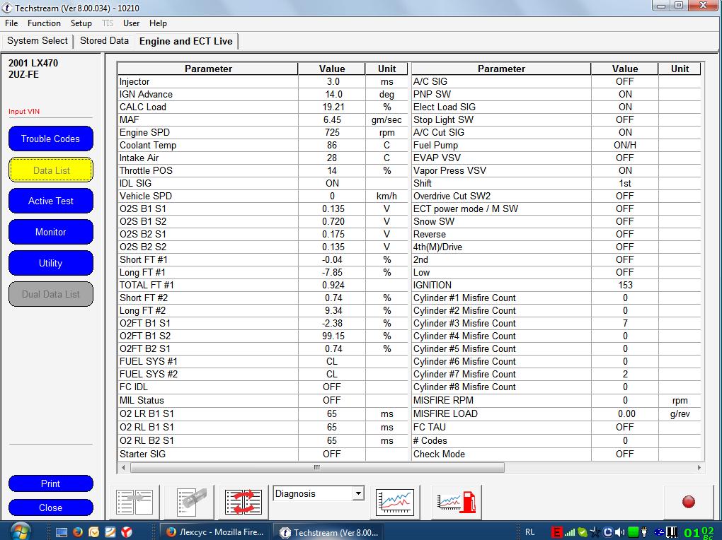

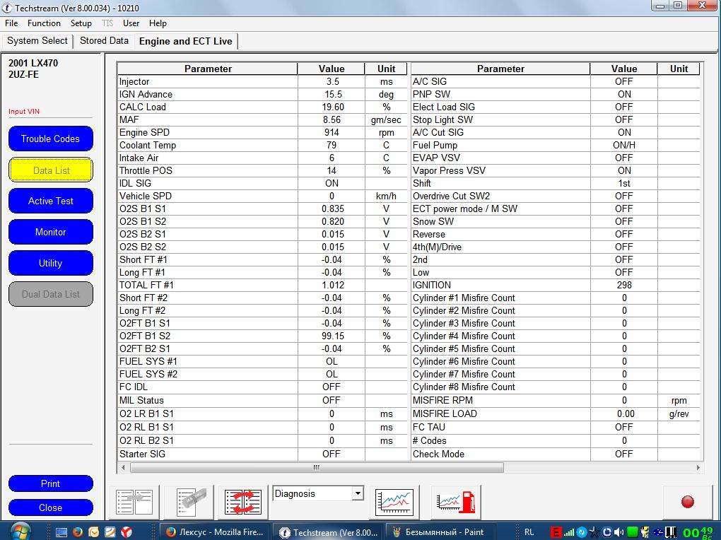

    Машина была прогрета..Скинул клемму...Подключил клемму..Завёл..На улице НОЛЬ,в проге +6
    Поработал минут 8-10..Дал газку..отпустил педаль..в проге уличная температура +28!!!

                                        Кстати Слав, в ГБО лямды ничего не решает. Мозг ГБО ориентируется только по временам впрыска бензофорсунок. У меня на Шаране лямды вообще не подсоединены. Регулировка произходит только по автонастроике, а потом адаптациям бензомозга.
                                        Лямды стоит подключать только в ситуации с недостатком диагностических инструментов. Как на Пегасе, например....
                                        На машинах с подключёнными лямдами к ГБО можно увидеть, проверить, лямды живые или нет. Даже наши титановые лямды программа покажет, нужно только выбрать правильный тип.<u> Далее, смотрим осцилограф под закладкой КАРТЫ</u>. Оценияваем работу лямд!!!!
