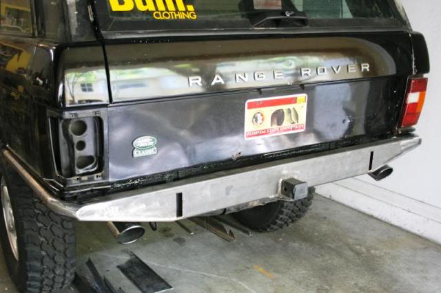

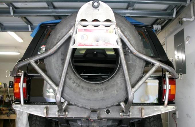

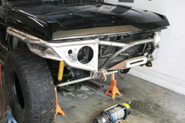

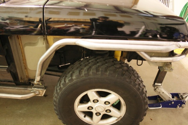

    Занимаясь «сёрфингом» на просторах нета, на одном из «буржуйских» сайтов наткнулся на интересный материал – создание «силового» обвеса Классика.
    Ранее ни чего подобного по отношению к Классику не попадалось, поэтому и вызвало интерес.
    Понимаю, что конструкция идёт в разрез с нынешнем Техническим регламентом, но уж больно хороша. Кстати, знаю человека, который реализовал и официально узаконил подобное на своём Defender.

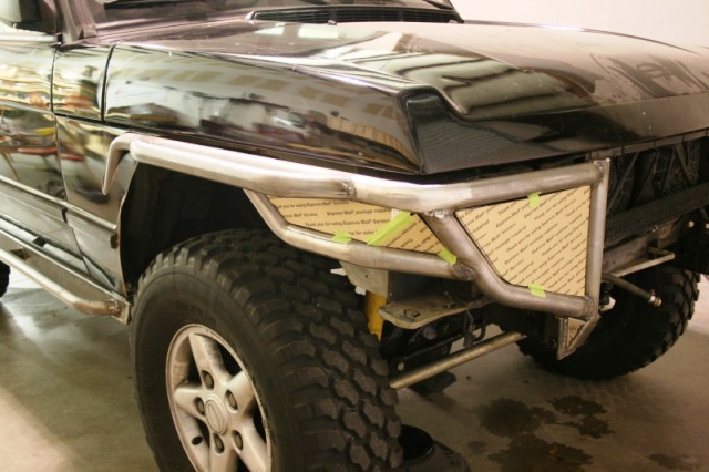

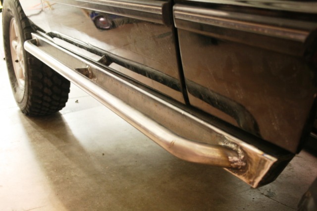

    Описывать процесс не имеет смысла – всё понятно из фотоматериалов:
    <u>1-я часть.</u>
      <u>2-я часть.</u>
      Автомобиль "во всей красе":

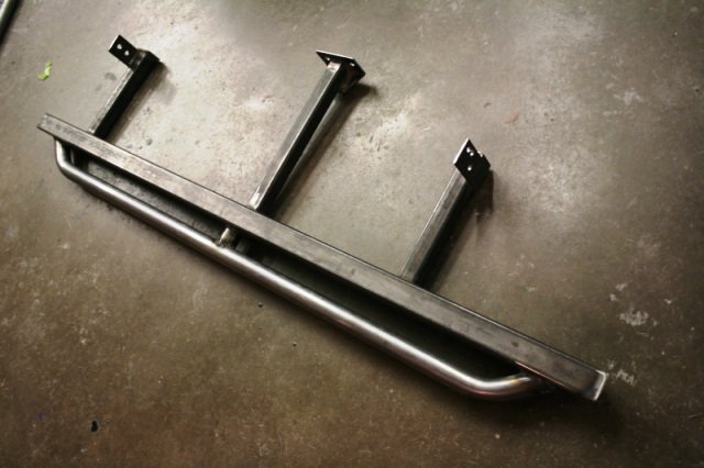

                    Я уродовать машинку не хочу, максимум это сделать нормальные силовые красивые (чтоб не портили вид) пороги, чтоб и стать на них можно было снег смести с крыши и поднять если что домкратом.

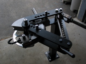

                      К вопросу о приспособлениях для изготовления каркасов.
                      Нашёл интересный и очень информативный сайт - www.pirate4x4.com.
                      Детали станков, принципы работы и инструкции по монтажу прямо таки «разжёваны».

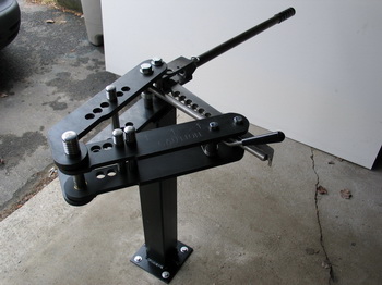

                      Компактный гибовый станок - ссылка
                      В выложенном на сайте видео есть и другие.

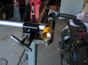

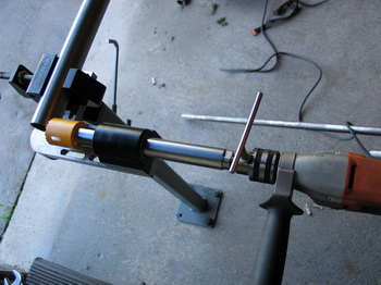

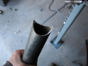

                      Приспособление для прирезки труб - ссылка
                      Технически достаточно простое устройство.
                      • MOBY DICKM Не в сети
                        MOBY DICK
                        Ничего эта хреновина толком не гнет разве что водопроводные трубы и то криво.
                          Посмотри видео на сайте компании, там есть подобные по-мощней. И в ролике как раз гнут трубу из нержавейки.

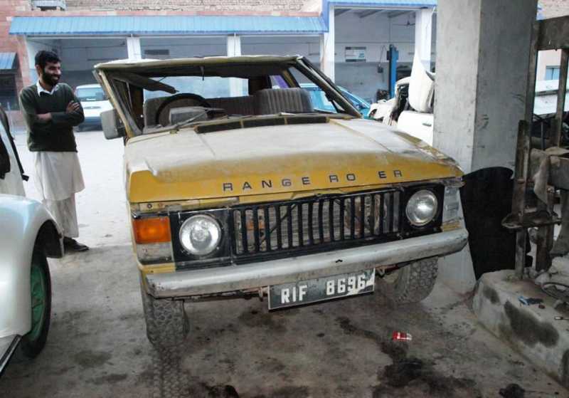

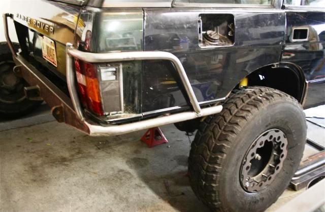

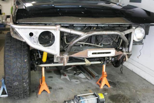

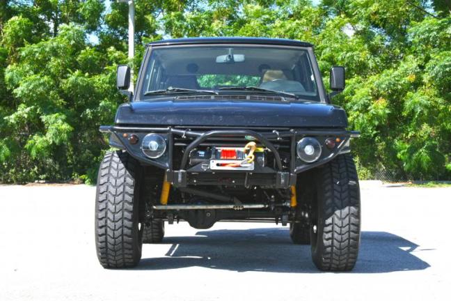

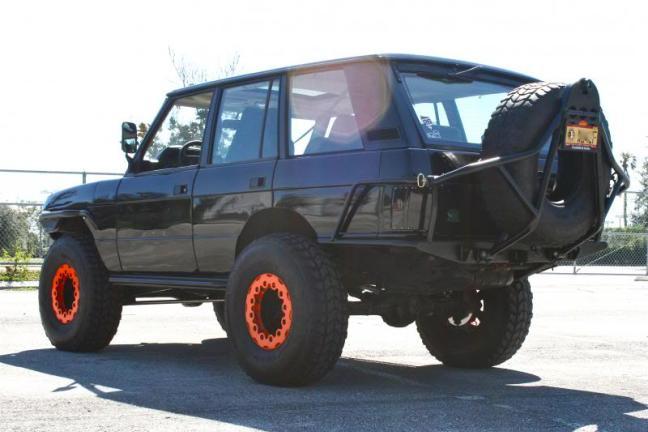

                            Вот случайно нашёл ещё одну картинку того-же Классика.
                            "Калитка":
                              MOBY DICK

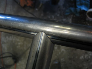

                              трубы согнуты не очень
                                Скорее даже - никак, особенно нижние (ближние) углы, реальные заломы с потерей жёсткости.

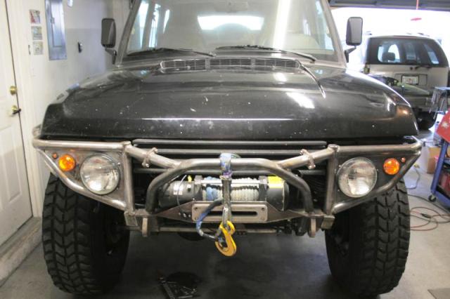

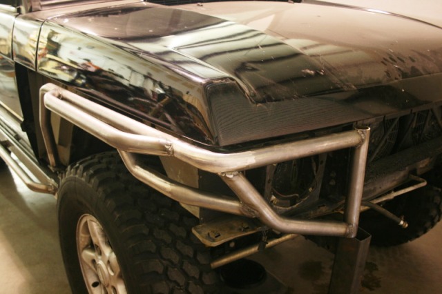

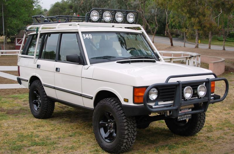

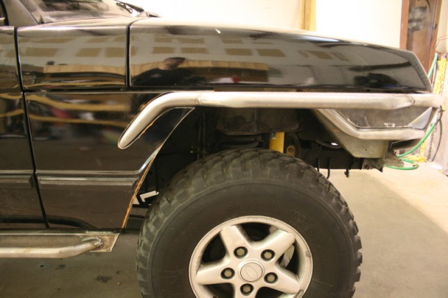

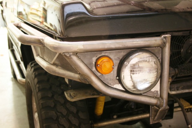

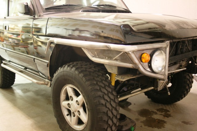

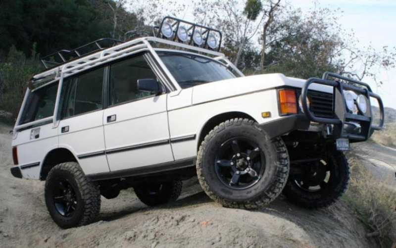

                                  Вот вариант защиты кузова "поскромнее" - кенгурин и защита передних крыльев:

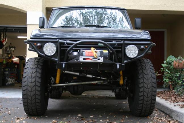

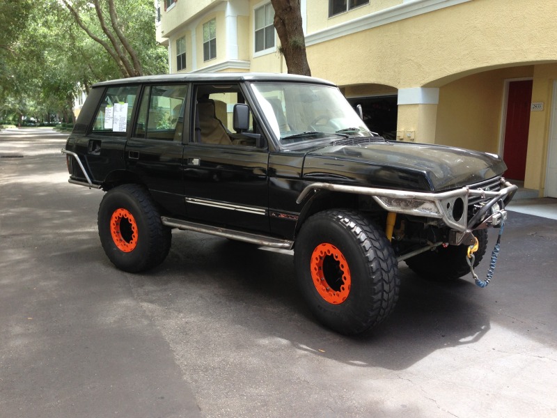

                                    Нашёл ещё несколько фото Классика из первых постов.

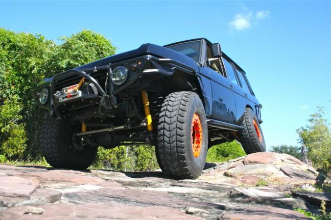

                                    Таким он стал в итоге:

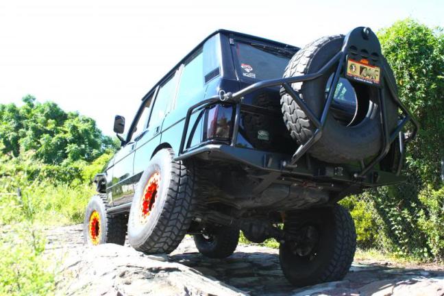

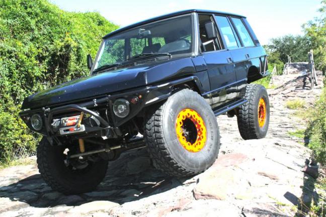

                                      И несколько фото в "пампасах".
                                      Похоже, что где-то в специальном парке-полигоне для джиперов:

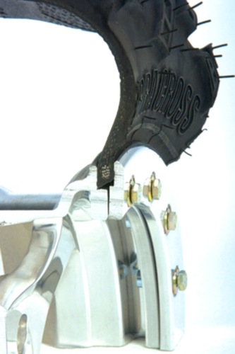

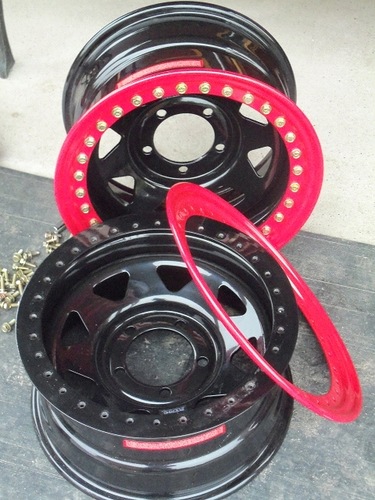

                                        Что это за красные вставки в колеса ?
                                          Это не совсем вставки, а точнее совсем не вставки. Это диски с бедлоками (Beadlock).
                                          Наружное кольцо, то что красное (рыжее) на фото, прижимает обод резины к наружной части диска кучей болтов.
                                          Применимо к нашим автомобилям, подобная приспособа позволяет на мягких грунтах стравливаться почти до нуля, повышая проходимость и в тоже время без боязни разбортироваться.
                                          Вот пару картинок, из которых всё станет ясно:
