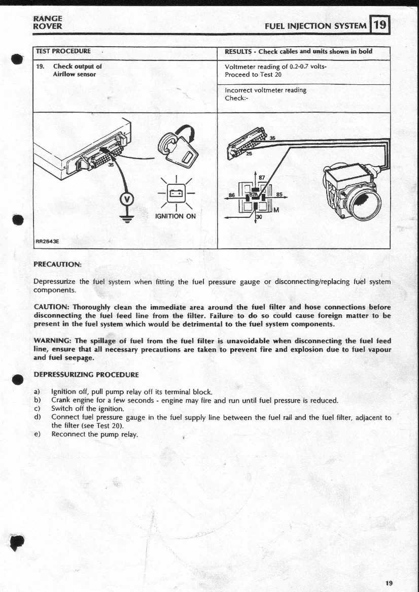

        Итак, господа, снова прошу совета коллективного разума. Спасибо Normis'у за книгу, в моей таких данных не было. Вооружившись мультиметром и тепло одевшись провел тесты, итог: искра "как в учебнике", катушка, трамблер, датчик ХХ, датчик расхода воздуха, да и что таить, "мозги" все в норме, вольтаж и сопротивление как в таблицах, все укладывается в приведенные значения. По прежнему схватывает и не заводится, Свечи заливаются после двух-трех попыток завести. Что-то все версии закончились, надеюсь подскажете, куда еще нос пихануть?

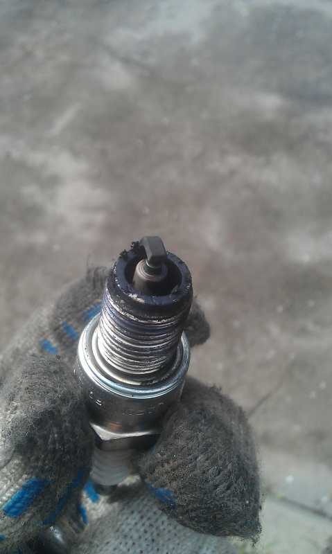

                      Други, вы уж простите за настойчивость, но продолжу описывать проблемы) На данный момент проверив все девайсы и найдя их годными начал проверять совсем простые идеи, менял возд. фильтр, топливный и проч. Сегодня выдался выходной, решил, ну может дело в топливе, слил бензин из бака поменял фильтр, потом открутил свечи и увидел, после долгих попыток завестись, что они залеплены каким-то "гумном". Что за хрень? Пока прокаливаю свечи и меняю бензин, позже отпишу результаты

                              Обратка полностью заменена на шланг по причине прогнивания))), подача тоже частично поменяна, доп фильтр под капотом стоит, его вчерась заменил, в общем результат опять тот же, попытки завестись с новыми свечами, фильтром и бензином результата не дали, свечи в итоге опять дерьмом каким-то залеплены. В общем, послал все на..., сижу пью пиво)

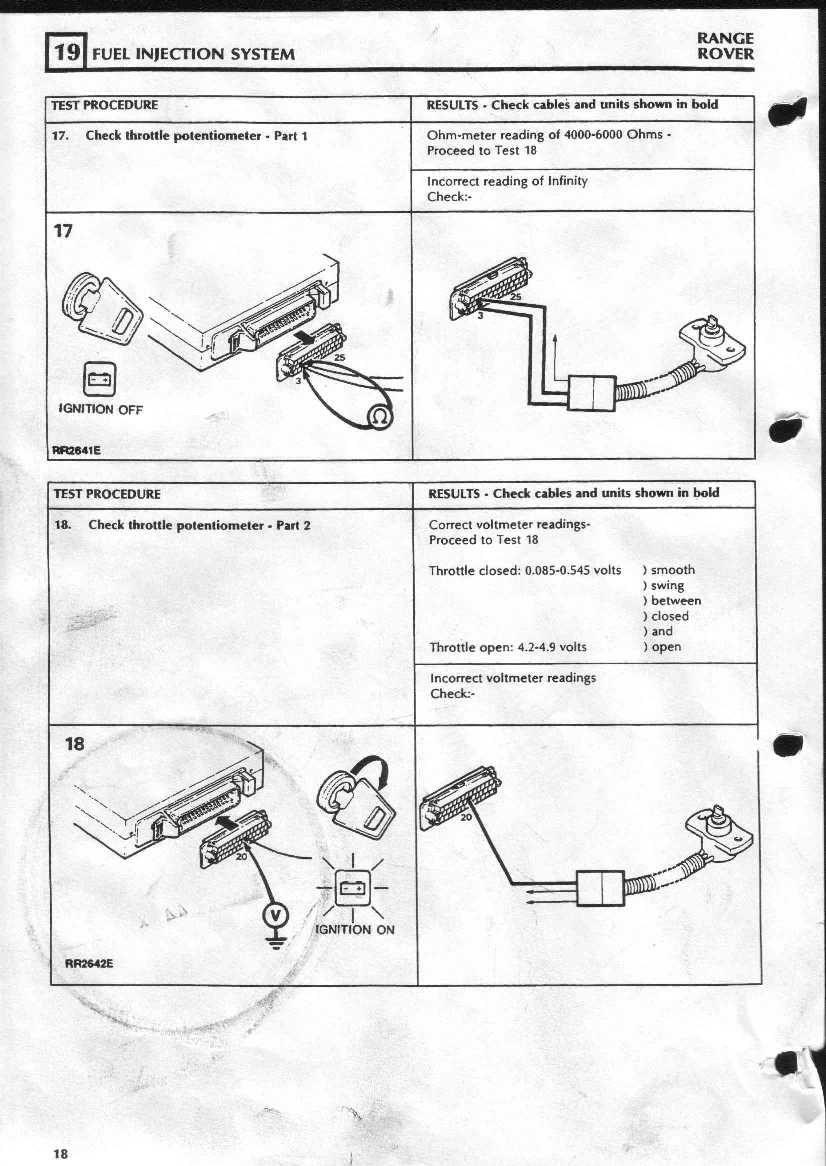

                                      9 отрегулировтаь датчик дросельной заслонки (в закрытом на сигнальном проводе 0,3в)
                                      Я правильно понимаю, что сигнальный провод, это тот, который в 35 разъеме мозгов?
                                      • kurtkanavateK Не в сети
                                        kurtkanavate
                                        Да, и еще вопрос, масло зачем?
                                          @kurtkanavate said:
                                          Не совсем, сигнальный для дроссельной заслонки №=20. Закрытый дроссель, вольты по книге от 0,085 - 0,545. Если МобиДик говорит что 0,3 значит это так, опытным путём определено.
