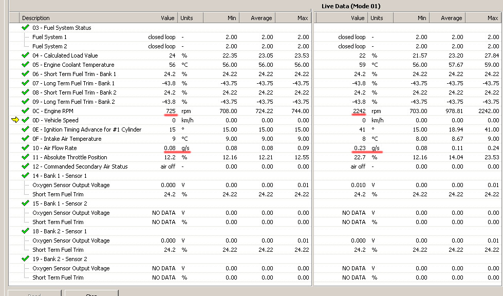

                  В кратце - после -10 если постоит ночь - бодро заводимся и через 5 секунд так же бодро глохнем - залитые в хлам свечи.
                  После прокалки свечей бодро заводимся и катаемся весь день.
                  На теплую стартует без проблем, холостые нормальные.
                  Вот что показывает на прохладном двигателе
                  читал через ScanMaster-ELM. Если есть какой то более подходящий под пегаса софт - буду признателен если поделитесь.
                  Что планирую сделать: завтра поеду менять ДМРВ на БУшный... Через несколько дней должны приехать ирридиевые свечи (говорят их меньше заливает).
                  Форсунки бы поменял, но так и не смог на старом форуме найти какие точно парт-номера форсунок (из аналогов имею в виду) идут на 4.6 96г - т.е. с гемсом.
                  клапан ХХ чистил, смазывал.
                  Да, расход у меня не здоровый 22 на трассе и до 30 в городе. Пока машина стоит греется - снег под выхлопом черный ((((

                    МАФ должен показывать 0,6-0,7 что соответствует 23 кг воздуха,
                    если предположить, что это - расход на 1 цилиндр, то 0.736008/1000= 20.2кг/ч
                    но все скриншоты программы показывают в ~10 раз меньше
                    пож-та, покажите в программе место, где показывается время впрыска
