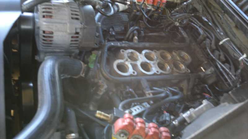

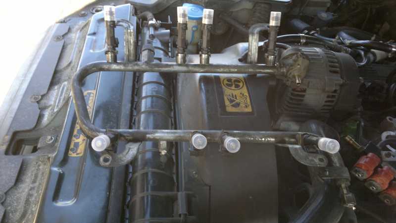

<p dir="auto">была мысля поставить форсы с двенадцатью дюзами(бенз превращают практически в газ),но жаба задушила,ценник у них конский...</p>
<p dir="auto"><img src="/assets/uploads/imported_images/504/2014-03-10-500.jpg" alt="" class=" img-fluid img-markdown" /></p>
<p dir="auto"><img src="/assets/uploads/imported_images/504/2014-03-10-501.jpg" alt="" class=" img-fluid img-markdown" /></p>
<p dir="auto">мотор работает ровно...осталось проверить расход топлива...</p>

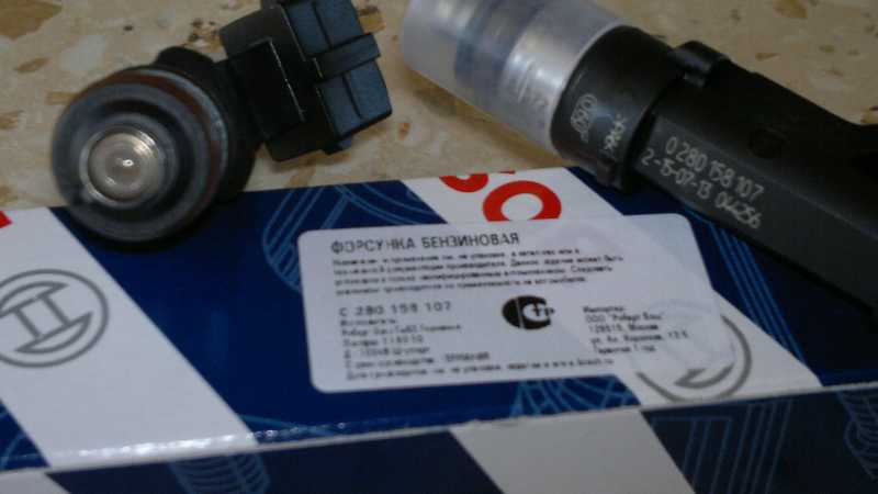

<p dir="auto">Инжектора на Пегас от ГАЗ ..  это штатные газелевские форсунки...</p>
<p dir="auto"><img src="/assets/uploads/imported_images/504/2014-03-09-489.jpg" alt="" class=" img-fluid img-markdown" /></p>
<p dir="auto"><img src="/assets/uploads/imported_images/504/2014-03-09-490.jpg" alt="" class=" img-fluid img-markdown" /></p>
<p dir="auto">завтра попробую внедрить,если погода позволит...</p>

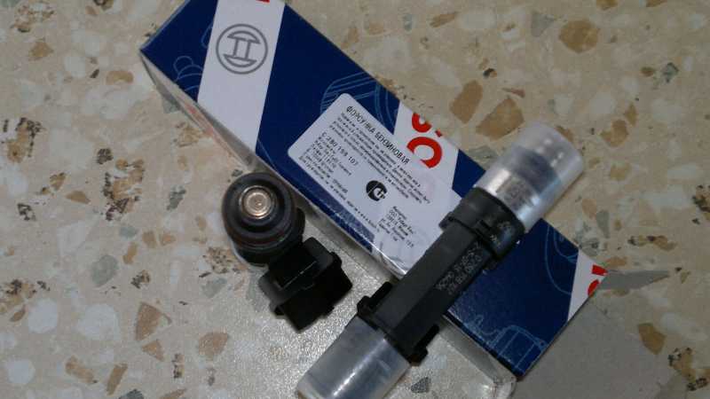

<p dir="auto">вот такие</p>
<p dir="auto">Аналог форсунок от ГАЗ на Пегас ... Инжекторы ГАЗ на Пегас ... Аналог инжекторов ГАЗ на Р38 Пегас .Информация для поисковиков. Админ.</p>
<p dir="auto"><img src="/assets/uploads/imported_images/504/0280158107.jpg" alt="" class=" img-fluid img-markdown" /></p>
<p dir="auto">к выходным обещали приехать...как только инсталлирую,отпишусь ....</p>
