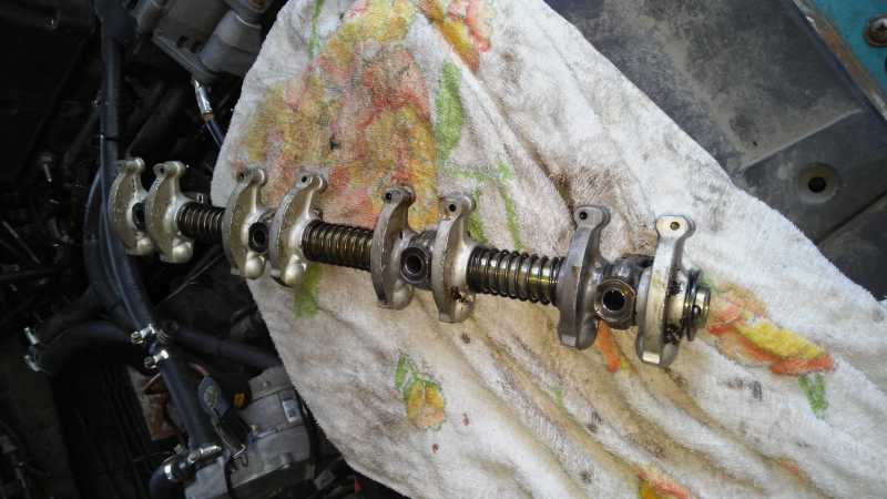

          Надо снять крышки клапанов,коллектор,паук и их видно!Чтобы достать гидрики, надо снять ось коромысел и штанги.Работы не много!Удачи!
            Я уже писал смотрите коромысла.....

              я тоже склоняюсь к коромыслам, ибо стрекот идёт сверху, а гидрики как-бы в центре мотора стоят...

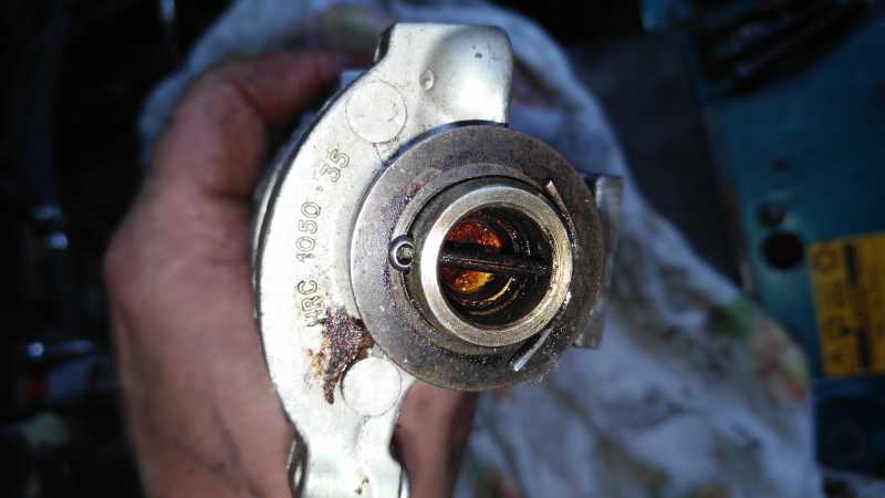

                Напайки грибочки стачиваются на коромыслах, вот и цокают...

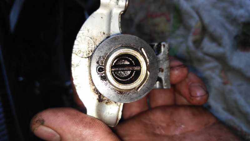

                            Такое возможно? И главный вопрос как их ставить!?) Снял обе, положил рядом- идентичны, масляные каналы ни где не перекрываются, в раздумьях

                                Точно так же и в том же месте стучит. От туда же идет дым. Сейчас начал разбирать - стерся кулачек на выпускном рокере 7 цилиндра, от этого скорее всего стук. Голову еще не поднял, там скорее всего дыра в прокладке, от туда и дым.

                                          судя по фото,оси в сборе и не разбирались...или я ошибаюсь?если не разбирались,то без разницы какую ось на какую голову ставить...
