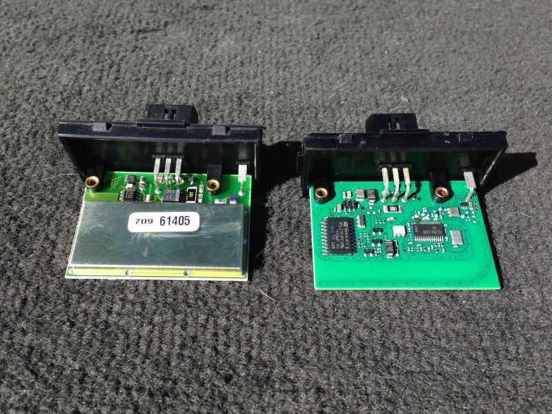

              Буквально вчера ко мне пришел новый блок YWY500170. Удивило то, что он теперь имеет совсем другую схемотехнику: у него одна плата, но и от старых он сильно отличается. Посмотрим, как он себя поведет.
              Слева старый, справа - свежекупленный YWY500170.
