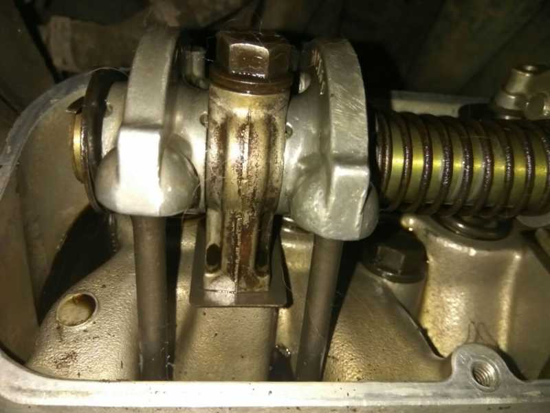

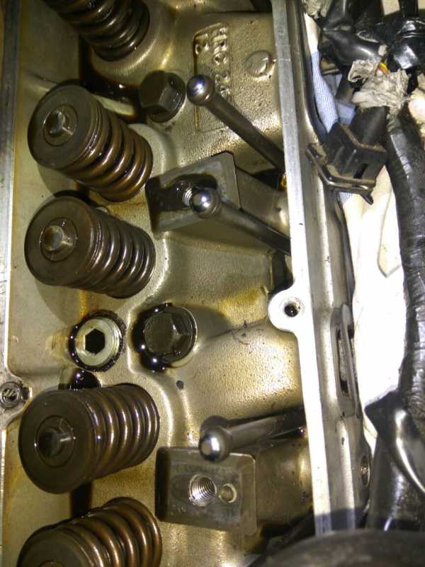

                            А у меня там тоже "дышит ". В бошках. Но жора нет. Те или оттуда или туда. Я как то интересу для шланги снимал и пальцем затыкал))) всегда по разному. Я так и непонял почему так. С того момента уже 160.км проезжено. Все в одной поре. <a href="https://jlrforum.ru/forum/index">Покупал</a> 218.т.км а на сегодня 370т.м
                            У меня с резинок ссыт))) но все равно. От замены до замены литра нет.ая меняю раз в 4-5т.км
