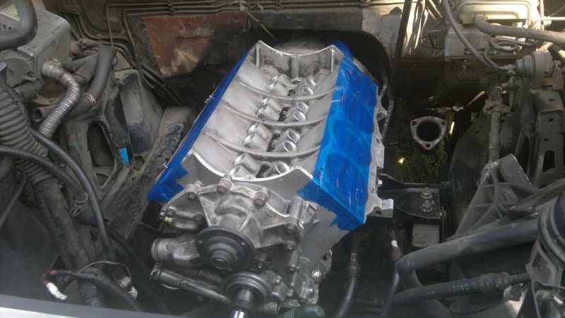

шампунь для бесконтактной мойки вам в помощь),только аккуратнее с ним,кожу на руках разъедает наравне с нагаром...</p>
<p dir="auto">[</p>
<p dir="auto">Ну то что пользы от него мало это да..факт..а вот то что он кожу разьедает..это конечно же преувеличение ..Я им в последнее время постоянно пользуюсь..и даже не шампунем,а концентратом..кожа в порядке..правда после него я мылом руки мою..нейтрализует оно хорошо и сразу...Ни в коем случае нельзя пользоваться шампунем при повреждениях на коже..мамкин йод на разбитую коленку в детстве ,вам покажется вообще ни чем если шампунь попадёт на рану..проверено буквально СЕГОДНЯ!!!))))  <img src="https://jlrforum.ru/assets/plugins/nodebb-plugin-emoji/emoji/android/1f389.png?v=f1ed3d8febd" class="not-responsive emoji emoji-android emoji--tada" style="height:23px;width:auto;vertical-align:middle" title="🎉" alt="🎉" /></p>
]]></description><link>https://jlrforum.ru/post/25802</link><guid isPermaLink="true">https://jlrforum.ru/post/25802</guid><dc:creator><![CDATA[VyacheslavVVS LR]]></dc:creator><pubDate>Sun, 17 Sep 2017 19:39:00 GMT</pubDate></item><item><title><![CDATA[Reply to Расход масла до 2-х литров на 1000 км on Sun, 17 Sep 2017 18:55:00 GMT]]></title><description><![CDATA[<p dir="auto">шампунь для бесконтактной мойки вам в помощь),только аккуратнее с ним,кожу на руках разъедает наравне с нагаром...</p>
<p dir="auto">вот так выглядел блок после помойки шампунем</p>
<p dir="auto"><img src="/assets/uploads/imported_images/504/2014-07-12-567.jpg" alt="" class=" img-fluid img-markdown" /></p>
