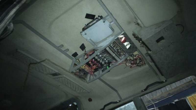

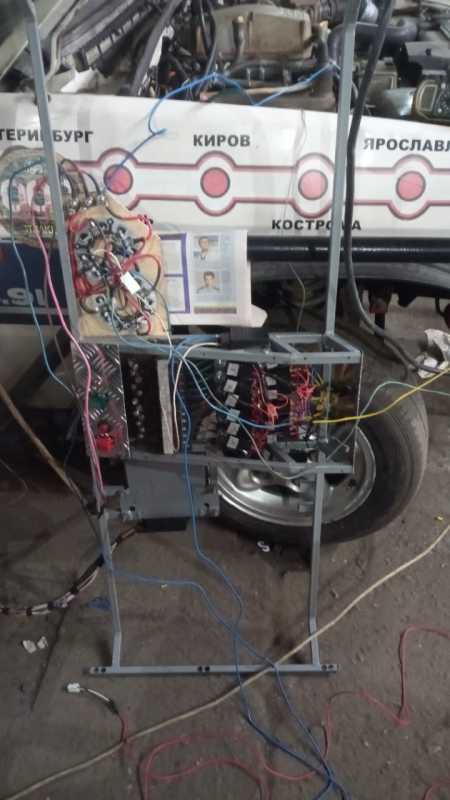

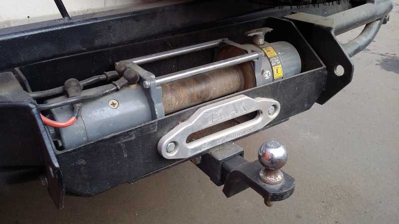

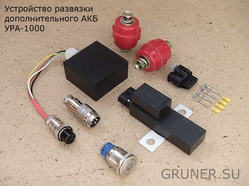

    Реле Грюнер. Выключение плюслв лебедок из салона.

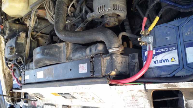

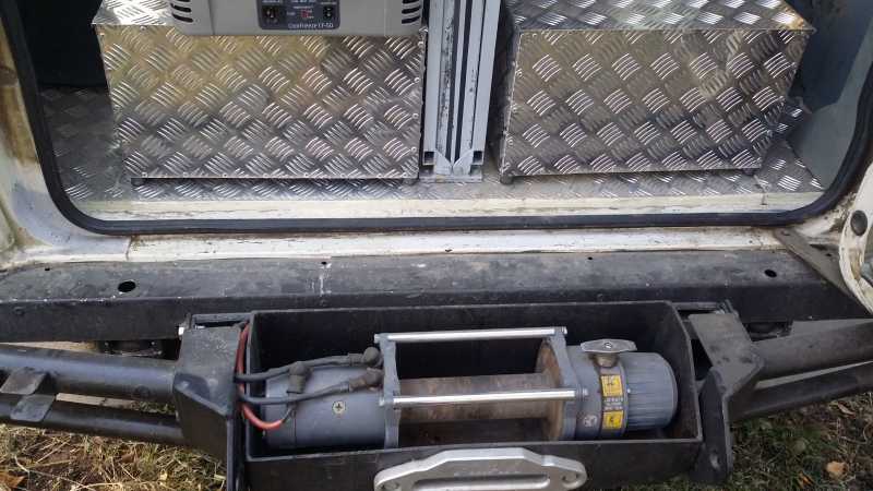

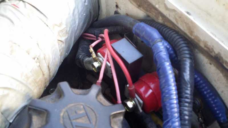

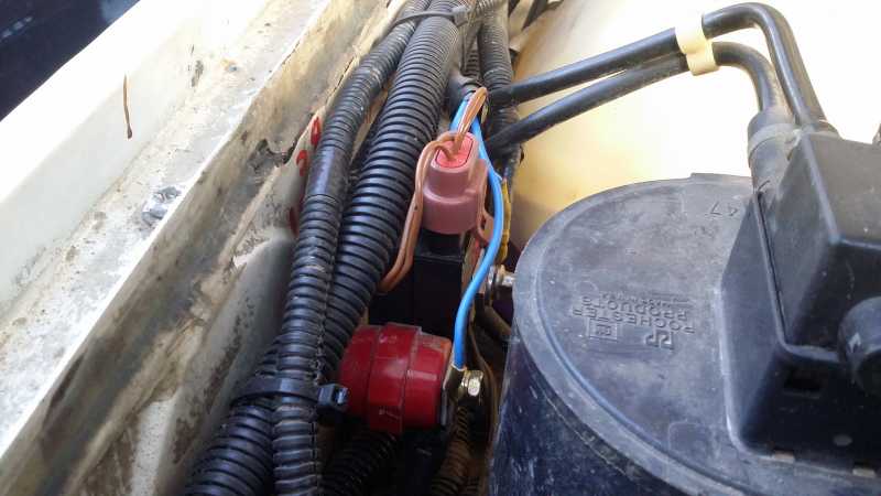

    Установил второй аккумулятор. Также управление аккумуляторами будет с помощью реле Грюнер в автоматическом режиме и ручном.С помощью вот этого устройства.
    gruner-750h.livejournal.com/
    gruner.narod.ru/

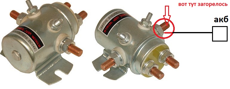

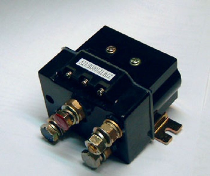

    После использования этих соленоидов как размыкатель плюса лебедок.
    у меня чуть не сгорела машина прямо в гараже. Хорошо что я был рядом и вовремя заметил. Реально просто разговаривал по телефону в машине и тут дым из под капота. Причем после установки прошло наверное нделя. Поднимаю капот а там уже открытое пламя из соленоида идет. Вырвал прямо силовой провод вместе с болтом и в соленоиде дырка осталась. Оказывается они не могут быть долго подключены на постоянную работу. Вообщем говно. Если оно не работает то сразу в помойку его. Соленоид передней лебедки под капотом, задней в багажнике. Вот такие.
    Это
    полное говно если его использовать как размыкатель плюса. Поверьте мне и переделайте на другие. Или Грюнер. Ни в коей мере не рекламма. После возгорания сделал Грюнеры. Подключения плюсо лебедок через Грюнеры делал сам. Обладая небольшими навыками радиотехнической подготовки ...лет так 20 назад.

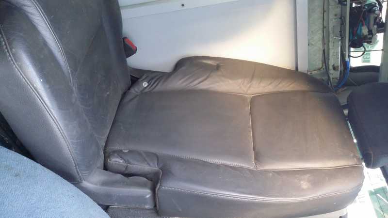

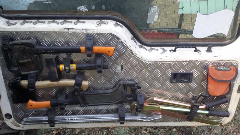

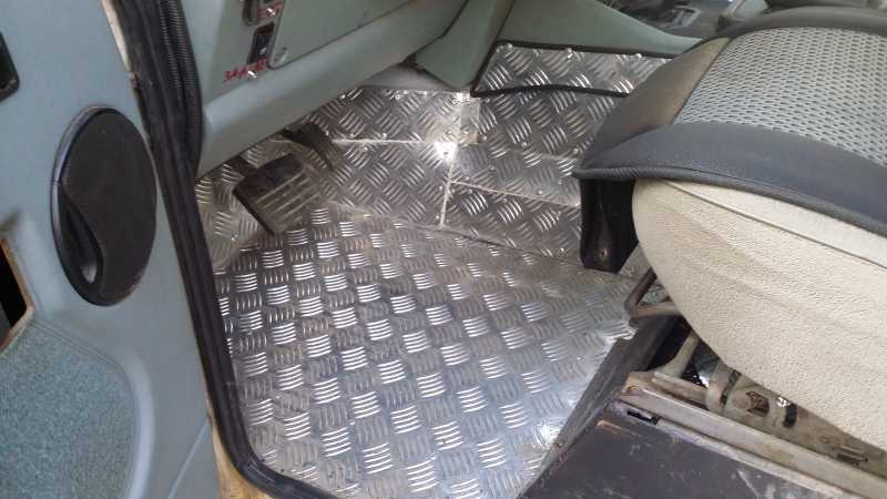

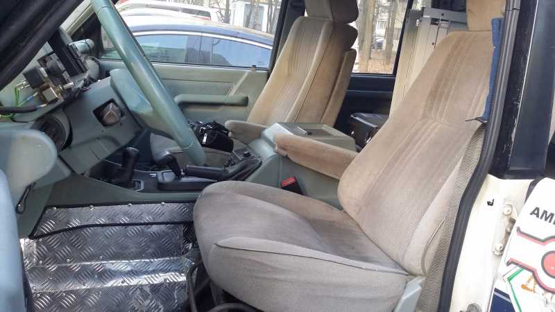

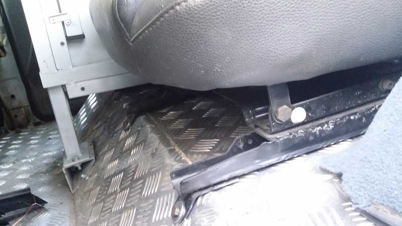

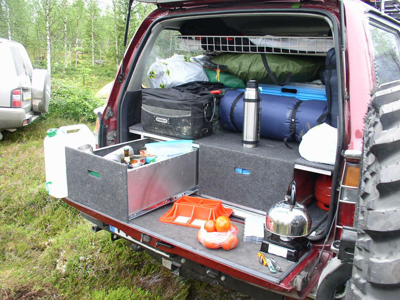

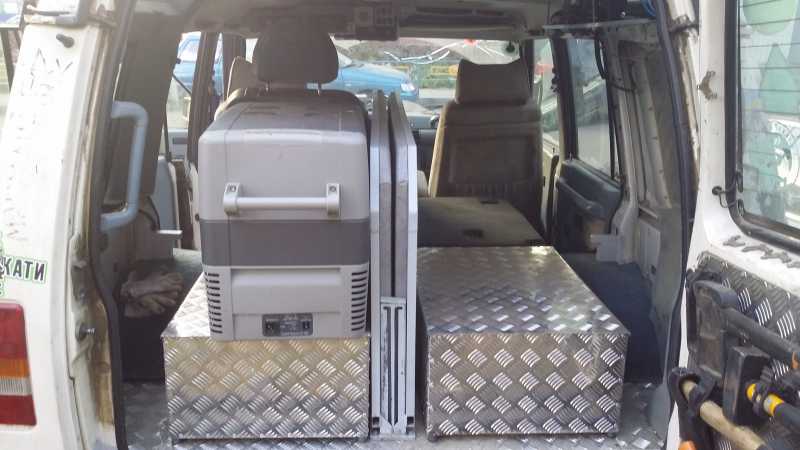

      Купил новые грязевые чехлы на передние велюровые сидения. На задние не стал, они кожанные.Сделанны два алюминевых ящика в багажник. При раскладке задних сидений-ящики становятся вровень с их спинками, что бы разложить спальник в машине.Устанавливаю свет на багажник. Почти закончил. Вебаста бензиновая в салон куплена. Ждет своей инплонтации под крышу автомобиля. Также переделываются крепления антенн обоих (УКВ и СИ -БИ)радиостанций, веткоотбойники, будет сделан антикор составом РАСТ СТОП.Блин что-то ещё забыл)))) и всё...

          Глеб то что у тебя загорелось очень похоже на "реле стартера" , применяемое на японский грузовиках, только там нет двух контактов сторца. Только четыре по окрыжности- на первый толстый идет+ от Акб, от второго толстого на стартер. А тонкие это "-" и "+" накоторый идет питание от замка зажигания.
          Может тебе попалось г-но, так то оно за всю жизнь машины оедко когда меняется.

            Эти соленоиды, в паре устанавливаются на лебёдки. Они у меня и на КомАпе тоже горели(но так не загораличь) когда долго лебедишься. Ваняли и грелись. Но такое я вижу впервые. Я не знал что их можно использовать как размыкательплюса. Я особо не секу в этом деле. Так вот,вот в этой теме.
            www.land-cruiser.ru/index.php?showtopic=180286&hl=
            а именно www.land-cruiser.ru/index.php?showtopic=180286&p=2778654 это скорей всего так.

              Я тоже не секу, просто недавно меня такой на 22 летнем авто, стоял еще радной. Здесь теиа есть как Тарелкин второй Акб ставит, там на фото такой соленоид есть.

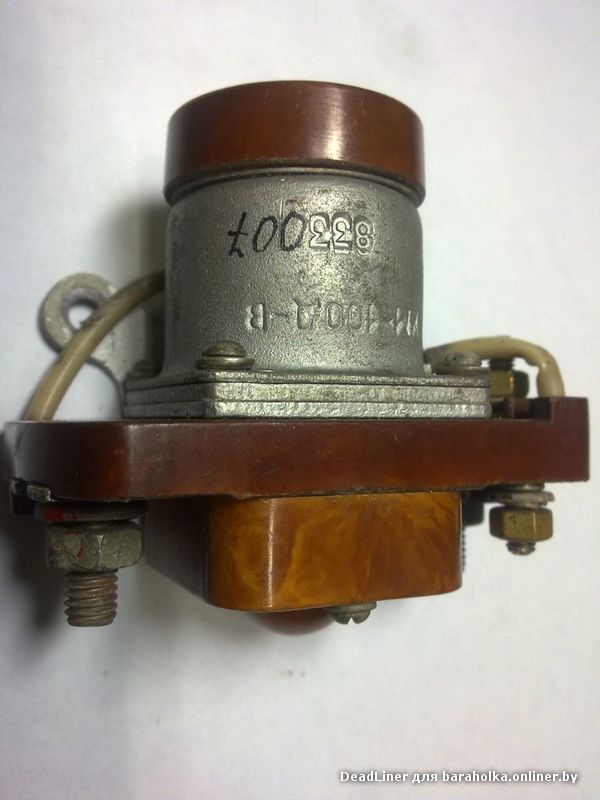

                Есть отличные военные советские релюшки на любой ток и соответствуют своим ттх, поискать на барахолках.
                Ставил ка кто на бумере на размыкание массы для сигналки и защиты от разряда акб, поставил и забыл, размером где то с кулак.
                Выглядят примерно так
                если от самолетов то с посеребренными контактами.
                Искать по словам авиационные контакторы, вот например
                тут
                Всякие грюндики-хрюндики и рядом не валялись

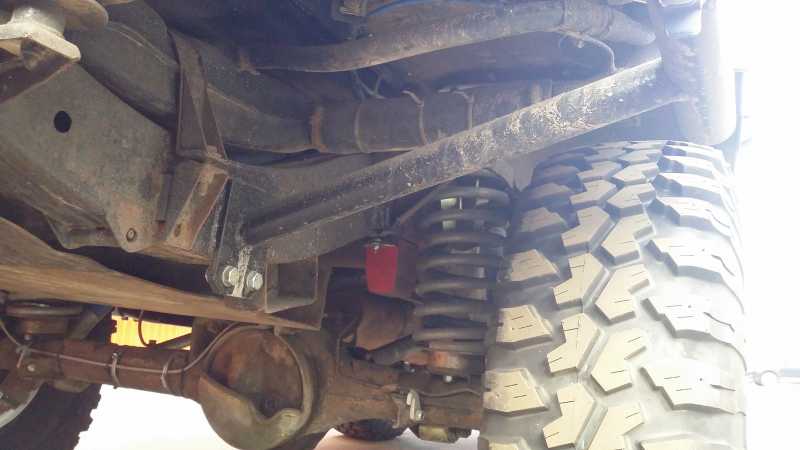

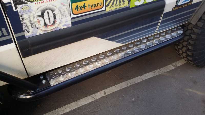

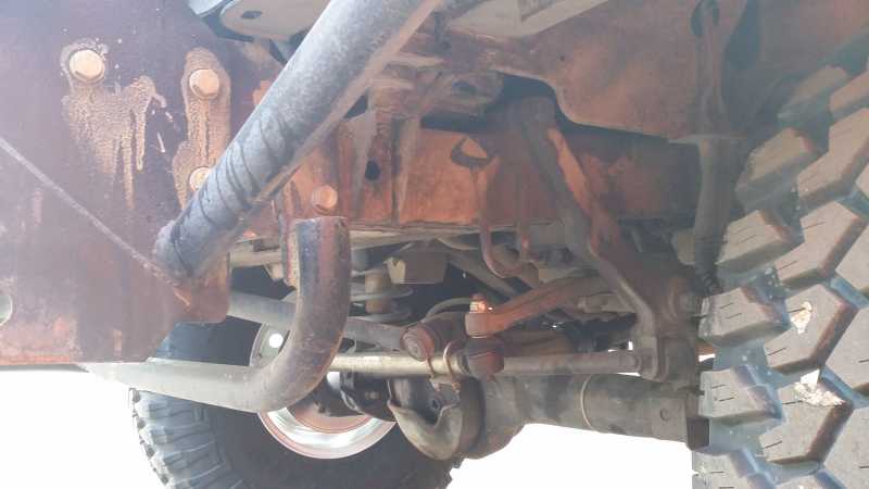

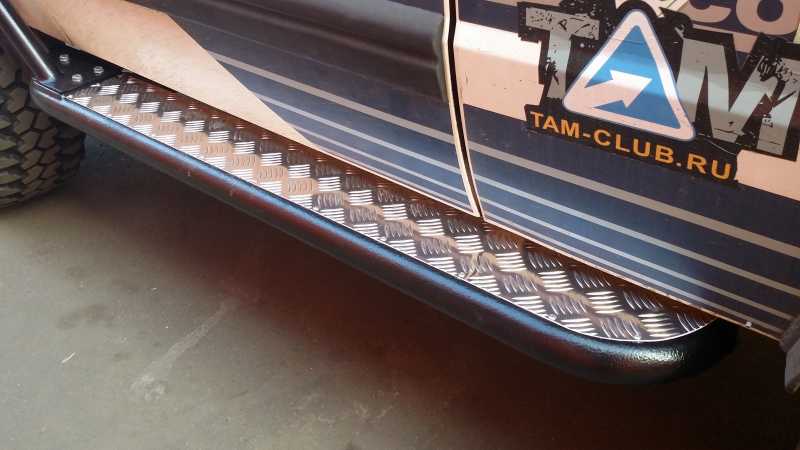

                                  Глеб привет. Давно не заглядывал к тебе в темку. Машинка ураган. Есть пара вопросов. Можешь скинуть детальные фотки силовых порогов.
                                  • глеб 501Г Не в сети
                                    глеб 501Г Не в сети
                                    глеб 501
                                    #68
                                    Спасибо.
                                    Вот тут посмотри.
                                    www.drive2.ru/l/5029774/
                                    • ВИТАЛИКВ Не в сети
                                      ВИТАЛИКВ Не в сети
                                      ВИТАЛИК
                                      #69
                                      Здесь вроде такие-же пороги только без "помочей" к кенгурину. У меня такие-же - домкратить машину не пробовал но конструкция весьма надёжная.
                                      https://jlrforum.ru/forum/prodammm/11-zapchasti-na-lyubuyu-modifikatsiyu-d1-diski-rezina?start=60
