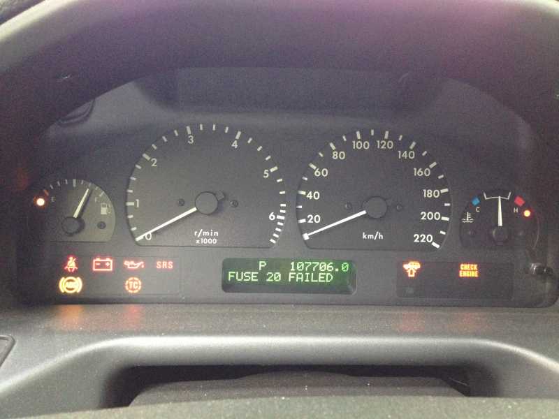

    svintussS svintuss
    Ну, фото я разместил, в том числе, чтобы похвастаться. Пробег реальный, Вячеслав подтвердит.
    А сидение победил: сборка-разборка и тщательная фиксация проводов наше все.

    Друзья, добрый день.
    Случилась у меня с месяц назад неприятность: вылезло сообщение Fuse 20 failed.
    Перестал работать электропривод водительского сидения, а также зеркала при включении задней передачи больше не опускались. Обогрев при этом работал.
    Поставил я новый предохранитель и поехал дальше. Через короткое время он снова перегорает, потом еще, и еще. Методом проб и ошибок выяснил, что перегорает он только, если надавить на определенный участок спинки - где-то справа посередине.
    Разобрал я спинку и начал искать неисправность. Провода все в порядке, на массу нигде коротить не должны. Добрался до места, нажатие на которое приводило к перегоранию предохранителя - там в мешочке живет компрессор подкачки поясничного подпора. Я его снял, внимательно осмотрел, и... ничего не нашел. Так и собрал обратно, на всякий случай отключив поясничную поддержку.
