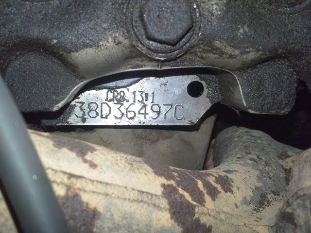

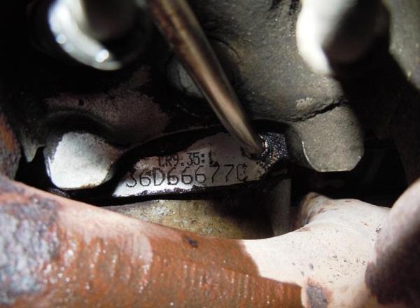

            Приветствую всех! Помогите пожалуйста расшифровать маркировку мотора, степень сжатия я понял, 9,35:1.
            47А07603В СR 9,35:1
              47А07603В СR 9,35:1
              Полагаю, что подобным двигателем модель RR Classic не комплектовался, так же могу предположить, что это двигатель скорее с RR Pegas, наверняка объёмом 4,6 L, скорее всего под управлением BOSH/

                На моторе сверху на корпусе дроссельной заслонки написано 3.9, мозг 14CUX

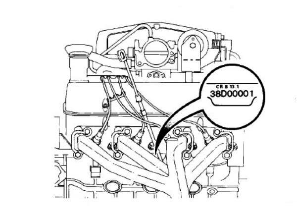

                  Я не утверждал, а лишь предположил. Все бензиновые двигатели, что мне доводилось видеть на Классиках и Д1 имели после модификации двигателя букву D (xxDxxxxxx).
                  Что касается верхней части впускного коллектора, то она по расположению болтов полностью идентична с системами впрыска 13CU, 14CU, 14CUX и GEMS.

                    Да да, я внимательно прочёл! Мотор стоит не совсем в Лендровере)), точно знаю что мозг 14CUX, и то, что мотор похоже 3.9, ибо по-жизни всё расположено идентично мануалу. Почему собственно говоря спрашиваю: внимательно прошерстив форум, я увидел что моторы 3.9-4.6 не отличаются ничем по железу, кроме колена, шатунов и поршней.. Хочу прикупить комплект прокладок верха Hotbray STC 4082, чисто профилактически поменять их, притереть клапана, заменить маслосъёмные колпачки (масло не жрёт, но в выхлопе поддымливает белым и чувствую нотки маслица) т.е лёгкую профилактику сделать))) для этого и уточняю что за мотор, ибо по вину не пробить, вина нет!) а в одной из тем, я прочёл что прокладки под гбц нужны жулезные) для мотора 3.9.. Спрошу прямо, если я куплю комплект STC 4082, он нормально встанет? P.S. ещё ход поршня замеряю при вскрытии, самому интересно
                      Специально не задавался целью отыскать железные прокладки головок, чаще встречаются комбинированные, железные прокладки тоньше и увеличивают компрессию в цилиндре примерно на 0,3 кг/см2. Прошлым летом перебирал двигатель, ставил самые распространённые "серые" прокладки головок.
