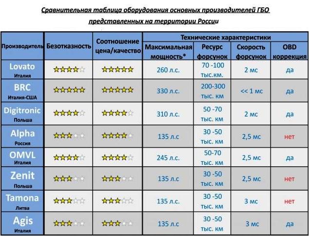

    Вот некая сводная таблица различных производителей ГБО, в ней присутствуют параметры быстродействия и расчётный срок службы газовых форсунок:
            Эта таблица смешная 🙂 У ГБО нету предела мощности. На все ГБО 4-го поколения можно установить любой редуктор от других производителей впрысковых ГБО. Тоже самое с форсунками. Почти все производители свои КИТы выпускают и продают как модули, в которых можно одно добавить, а другое снять.
            Например, российская Альфа ставится на любые машины любой мощности. Форсунки от Valtek до Hana. Если попросите, поставят и форсунки от BRC. Только придётся доплатить.
            Уделил два дня прочитыванию тырнета по поводу редукторов...Пришёл к выводу - Все итальянские,польские и им подобные редукторы ХРЕНЬ...они даже не поддерживают своих написанных характеристик..На любой авто мощностью более 200 кобыл лучше сразу ставить два редуктора..как у меня кстати и было на Пегасе...Как пишут производители - Все характеристики редукторов были выявлены при испытаниях в ИДЕАЛЬНЫХ условиях!!! То есть,при давлении в баке 20 атм..и чистейшем забугорском газе..Да и то в это верится с трудом..я так ваще не верю)))
            99% населения ездят на польских, итальянских или польско-итальянских редукторах. И не плохо ездят. Проблемы бывают. В основном только на супермощных моторах. Как правило редуктор не может справится с пропускной способностью. При повышенных расходах нехватает пропускной способности и изза этого падает давление на выходе. Это сразу видно утапив тапку в пол и поглядывая в программе на показания датчика давления. Лечится это выбирая редуктор с капитальным запасом по мощности или установкой ещё одного таково же редуктора. Быстро, просто и без гимора. Я принцыпиально не буду покупать крутой редуктор за стоимость всего КИТа ГБО 😂 Я поинтересовался у знакомых какие рудуктора "из доступных" нормально работают и по их рекомендциям из того что у них было взял KME Gold, им и укомплектовал свой КИТ ГБО, и он с моим Диско справляется на все 100%. Во всех режимах просадки давления нет совсем. Так должен работать редуктор.
            Томасетто Арктика и Антарктика на самом деле одни из худших редукторов, но много народу на них ездят. Джафар выше выложил фотки своего ГБО, так там как раз редуктор Томасетто. Джафар вроде не жаловался на своё ГБО 😉 Потому, если есть проблемы, решаем их их. Нет, катаем дальше и похх что народ говорит про твоё ГБО, редукторе или форсункам 😂

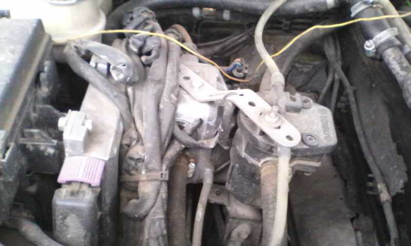

                          Приветствую любителей ГБО. Посмотрел фото установленныхГБО СОЗДАЛОСЬ ощущенние что газовщики не сильно напрегались.
                          далековато форсунки установлены..У меня 5-7 сатиметров.Под верхним колектором bosh/2001
                          ГБО LOVATO

                            Форсунки расположены горизонтально? На общих рейках или каждая сама по себе?

                              горизонтально .прикрепил к рампе

                                по возможности, сфотай поближе-понятнее, не могу разглядеть форсунки, а интересно...

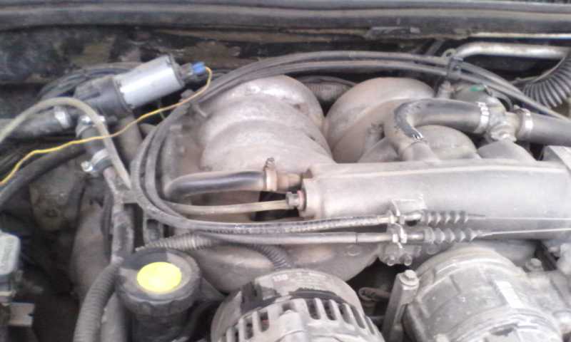

                                    ФОТО получше сделаю когда буду снимать верхний колектор .А пока вот.

                                      Не забудь - интересно, ибо собираюсь ставить именно Босшевский коллектор и ГБО.

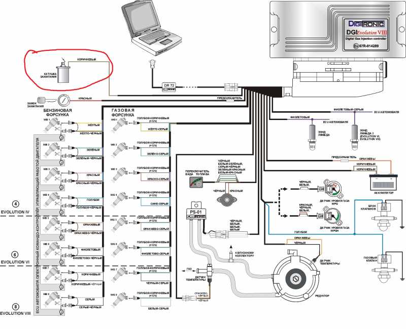

                                          судя по схеме дигитроника нужно подключить коричневый провод к катушке зажигания. так у нас не одна катушка, куда подключать?
