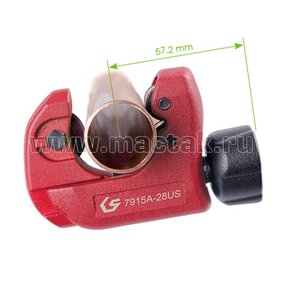

      3. Приспособа для резки медных трубок. Режет без опилок и что важно, - очень быстро. Стоит недорого. Брал себе простую дешёвую китайщину.

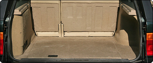

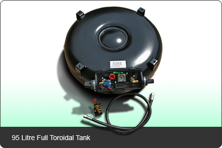

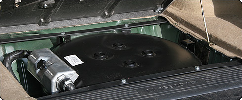

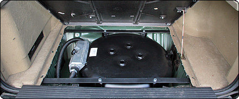

                  Вот наткнулся на пример установки тороидального баллона на 95 литров в нишу запасного колеса на Р38.
                  Сам баллон:
                  Багажное отделение:
                  Баллон в нише:
                    #29
                    У всех так и стоит в Пегасах..И у меня стояло..стоял..тор на 95литров 😂

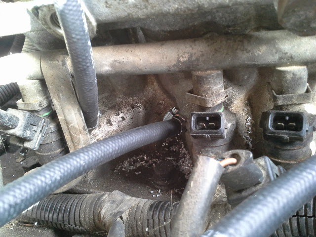

                              *** раскажу на своём примере. Врезался около форсунок на неразобранном колекторе. Где то мешала бензофорсунка, где то проводка .... где то ещё что то.

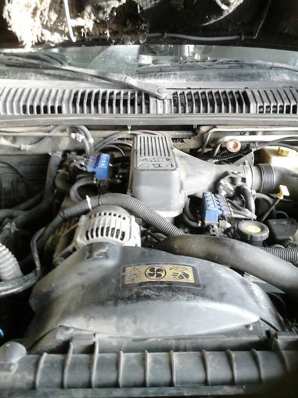

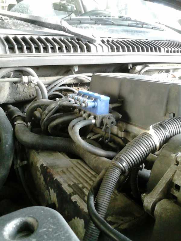

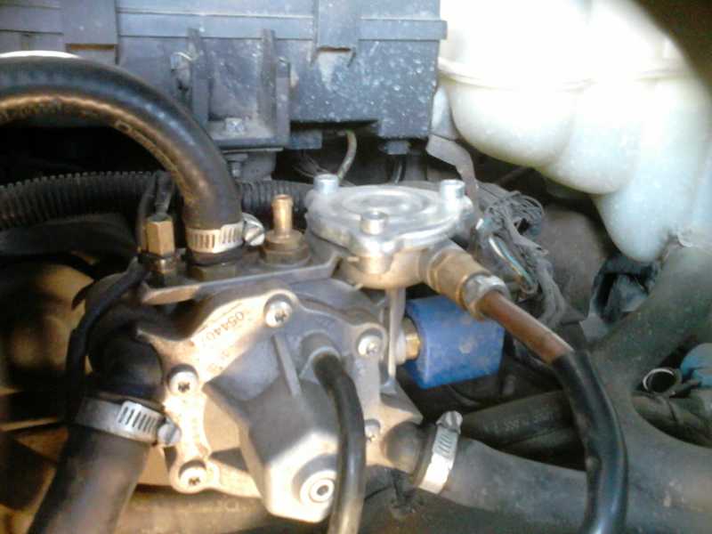

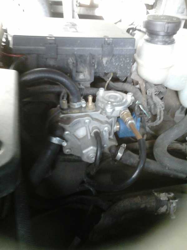

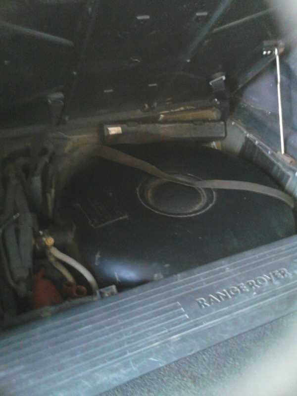

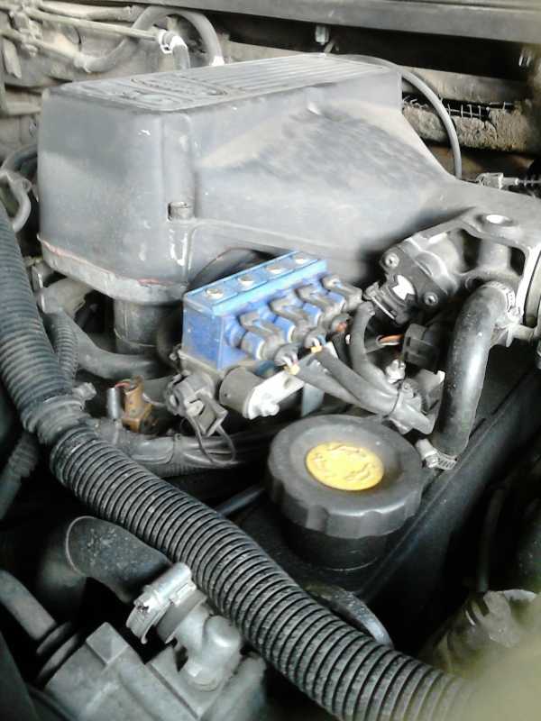

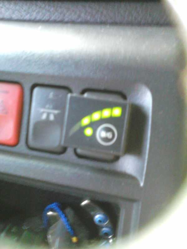

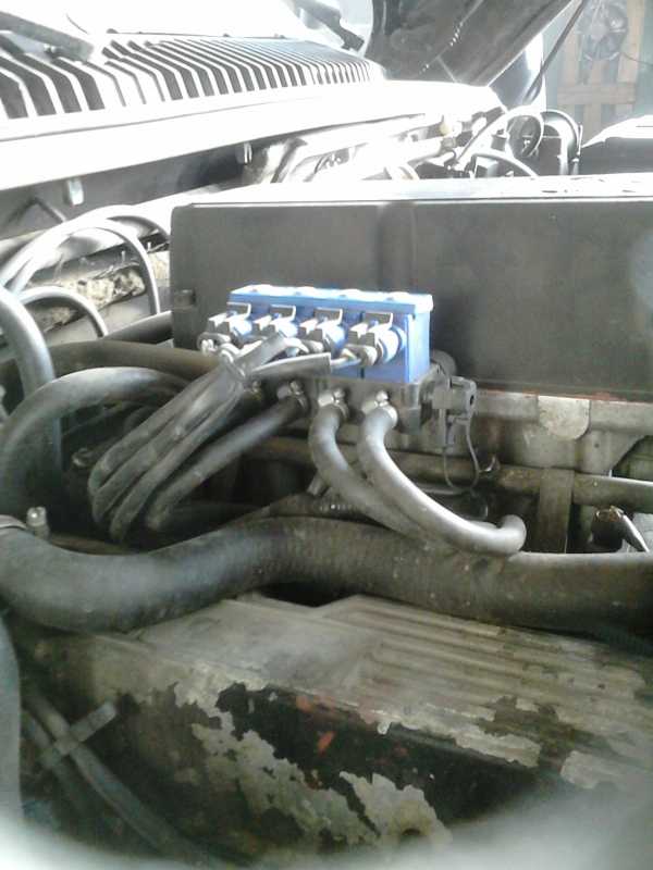

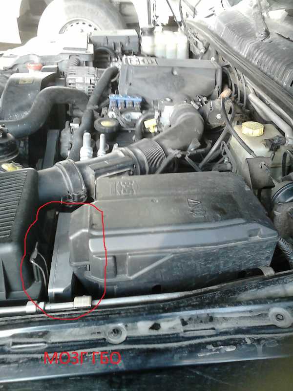

                                😉 Сергей77 лови фотки, будут вопросы задавай, интересуйся, все расскажу,
                                объясню.
                                Фотографии сделанны мною лично с моего автомобиля, извини, не профессионал

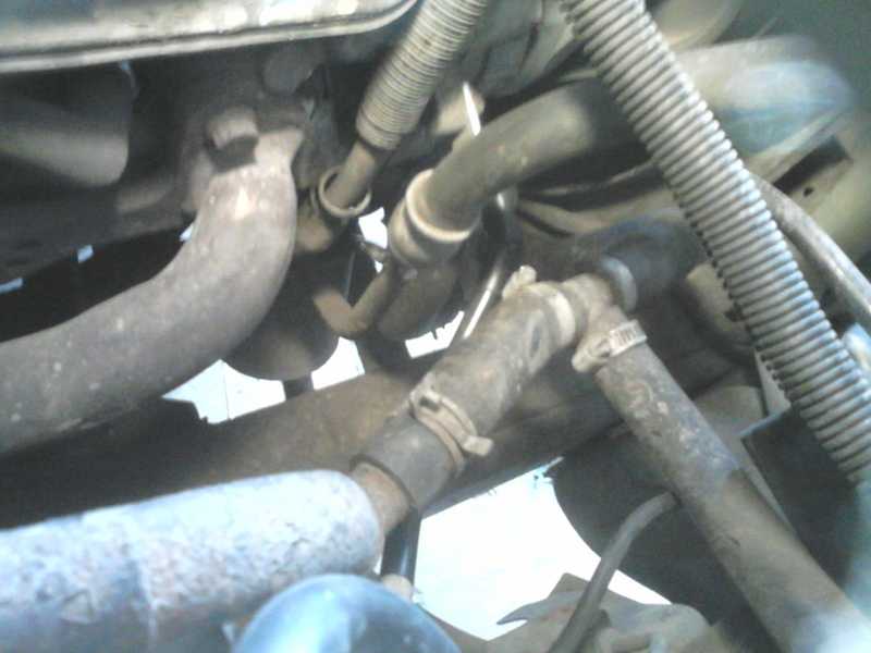

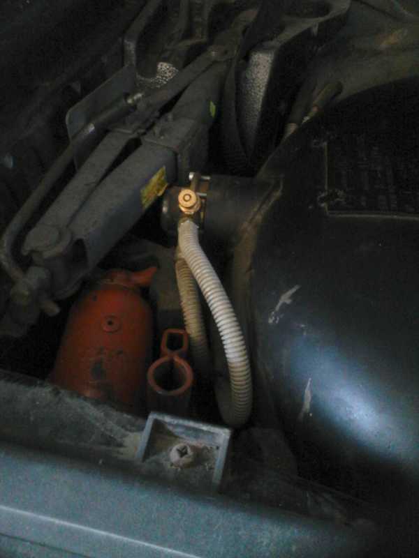

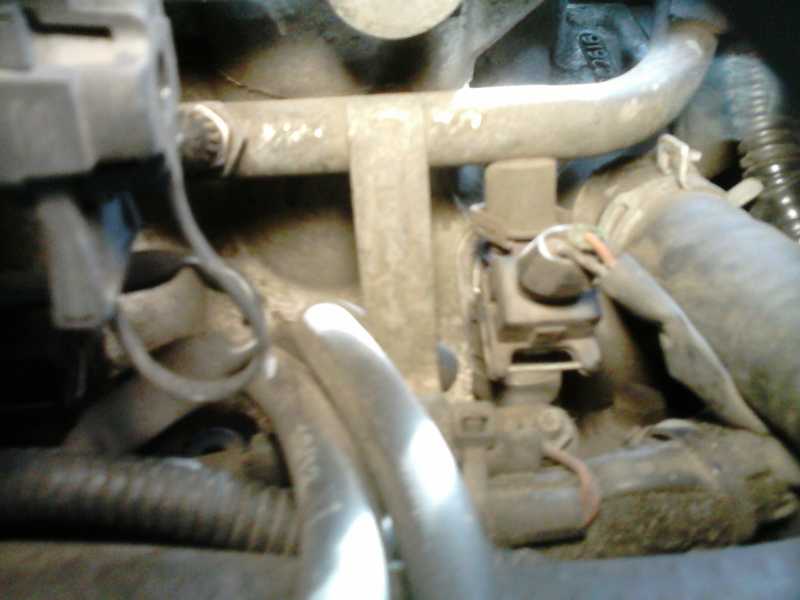

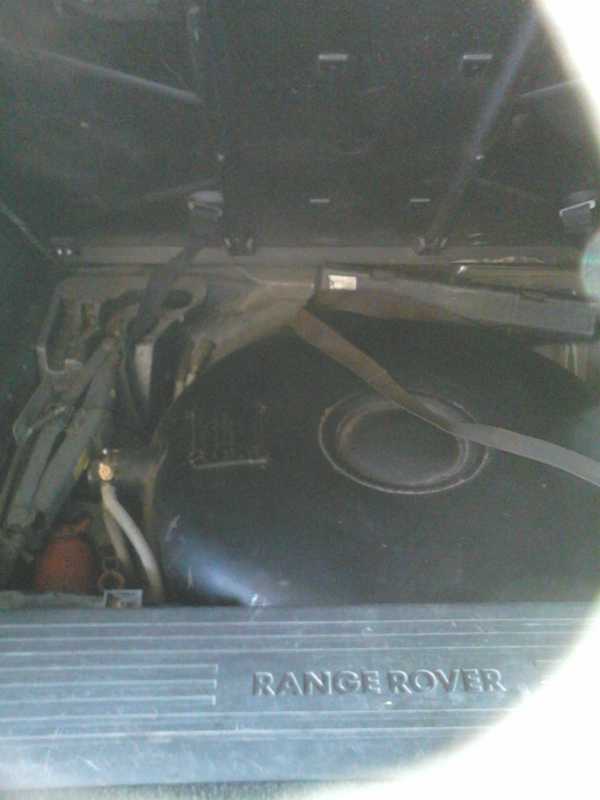

                                  вот ещё

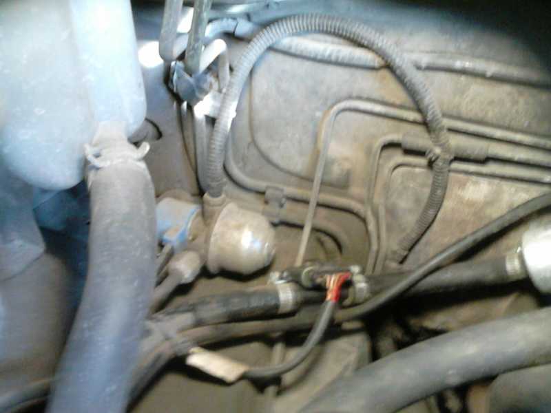

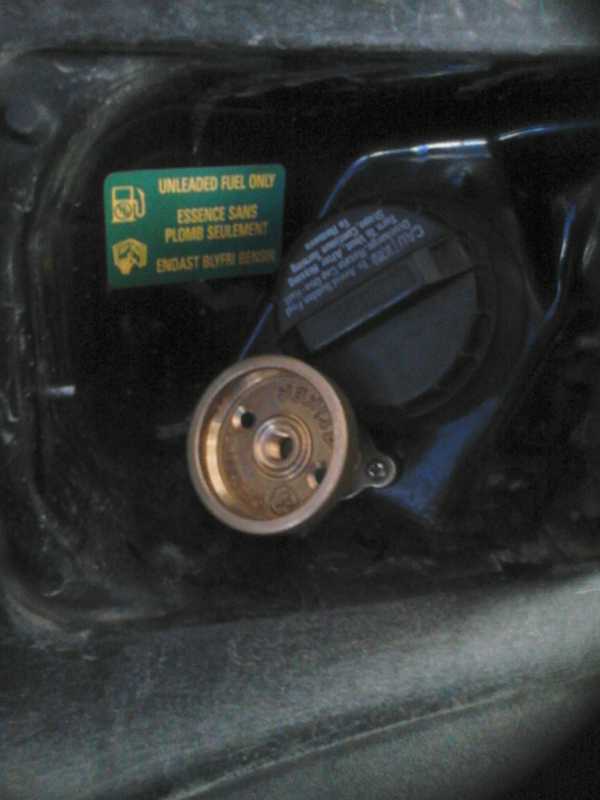

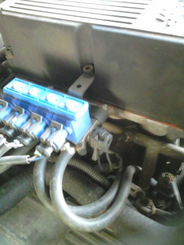

                                    иии ещё!

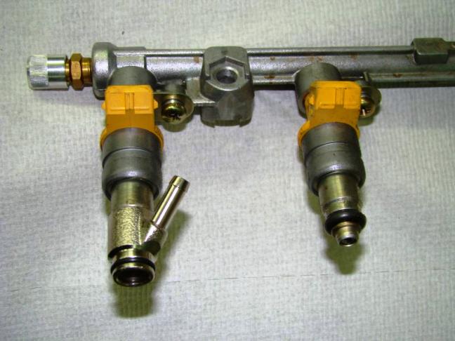

                                      1.Форсунки
                                      Основные используемые установщиками в России форсунки:
                                      Valtek/Rail: Плунжерные.
                                      Низкий ресурс. Быстро теряют свои характеристики. Ремонтопригодны, чем и пользуются многие, зарабатывая на ремонтах.
                                      Ловато. Плунжерные. Есть 2 типа: медленные LP, JP, EP; быстрые KP.
                                      Медленные LP, JP, EP: Большой ресурс, ограниченная применимость, на многие современные авто не подходят - слишком "медленные".
                                      То есть большое время открытия-закрытия.
                                      Быстрые KP: Малораспространённые форсунки. Подходят для многих современных авто, ресурс неизвестен. Мало данных для статистики.
                                      ОМВЛ: плунжерные, быстрые, малая производительность, ресурс 50-100 тыс. км на пропан-бутане, ремонтопригодны. Не очень стабильные характеристики.
                                      Ю. корейские Hana и Dymco: Быстрые, большой ресурс, неремонтопригодны, большая производительность, стабильные характеристики.
                                      BRC: мембранные, неремонтопригодные. В последней модификации мембрана запорного элемента усилена плоской пружиной. Большой ресурс. Известны случаи отказов в сильные морозы.
                                      AEB (Landi Renzo): плунжерные, запорный элемент в виде плоской тарелки. Быстрые, ресурс не очень большой, ремонтопригодные.
